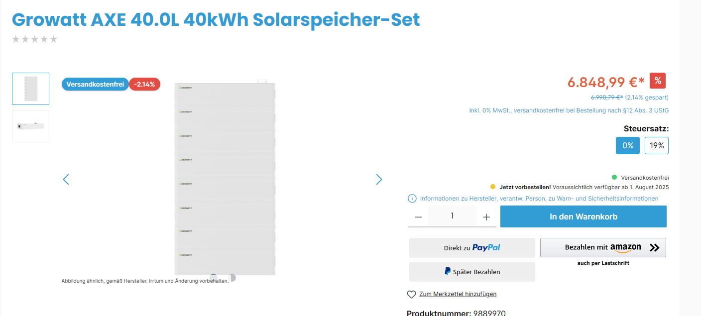

Warum? Warum nicht direkt 25kWh. Ist auch nicht viel teurer. Wenn Du eh alles selbst machst.
Hab bisher nie wirklich von solchen Größen gelesen, eher so bis maximal 11 kWh deswegen auch nie an größere Speicher gedacht. Bin auch immer von ca. 500€-600€ pro kWh ausgegangen und wir müssen beim Hausbau leider aufs Geld achten.
Habe aber auch gelesen man sollte den Speicher etwa 220 Mal im Jahr leer bekommen damit er sich lohnt. Im Winter wird er nicht voll im Sommer nicht leer sagt man. Dann müsste ich den über Nacht leer bekommen. Bei meiner geplanten Anlagengröße ist das evtl. etwas anders obwohl auch hier nur die halbe Anlage in den Speicher lädt bei nur einem Hybrid WR. Falls die Kosten wirklich nicht so viel höher sind überleg ichs mir noch mal. Platz ist aber auch nicht unendlich vorhanden.

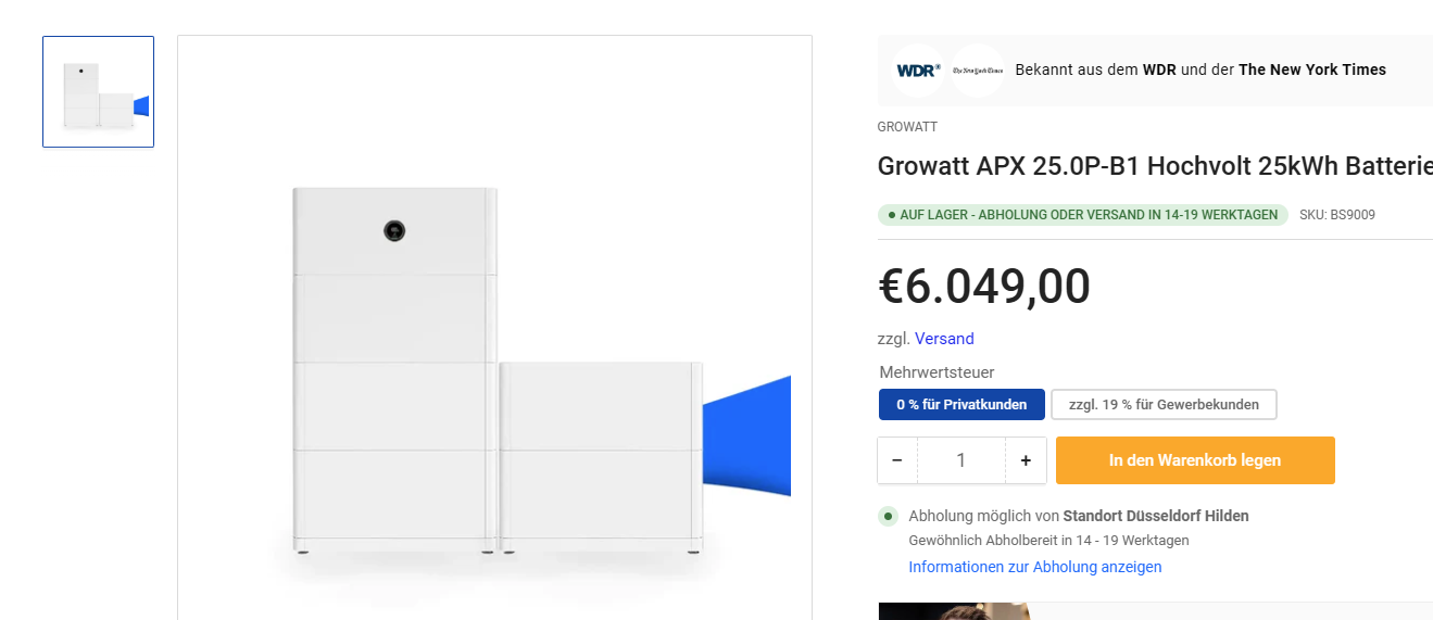

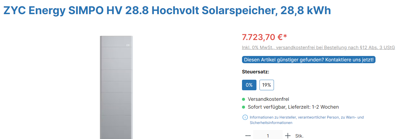

Nur mal so, was möglich ist...
Deshalb mein Hinweis auf einen großen Speicher. Mehr als 10k für 25kWh darfst Du nicht ausgeben.
Weiße Growatt Hochvolt-Batterie: zwei Module, links größer, vor blauem Hintergrund.
ZYC Energy SIMPO HV 28.8 Hochvolt-Solarspeicher, graues vertikales Gehäuse.
Oder als Niedervolt-Variante (was man eher nicht unbedingt macht, da es Nachteile gibt).
Growatt AXE 40.0L 40 kWh Solarspeicher-Set – großes weißes vertikales Stackbild
