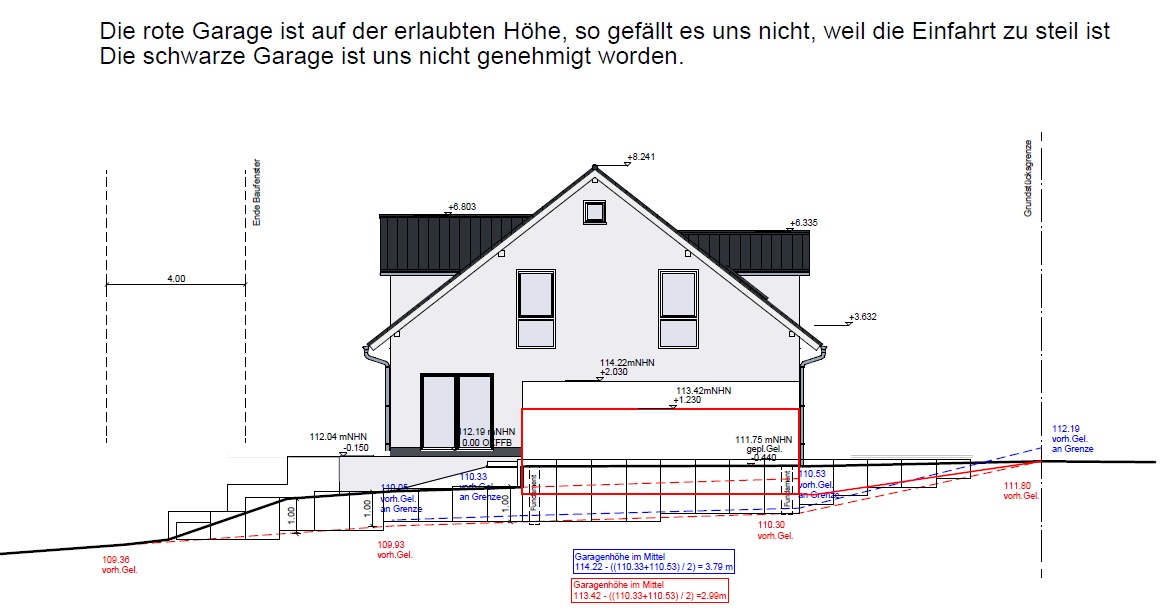

Bei uns geht es um die Grundstücksplanung. Ich hoffe der Beitrag ist hier richtig und gehört nicht in das Forum "Garage"
Unser Haus steht bereits und an der Hausplanung ist damit nichts mehr zu ändern.

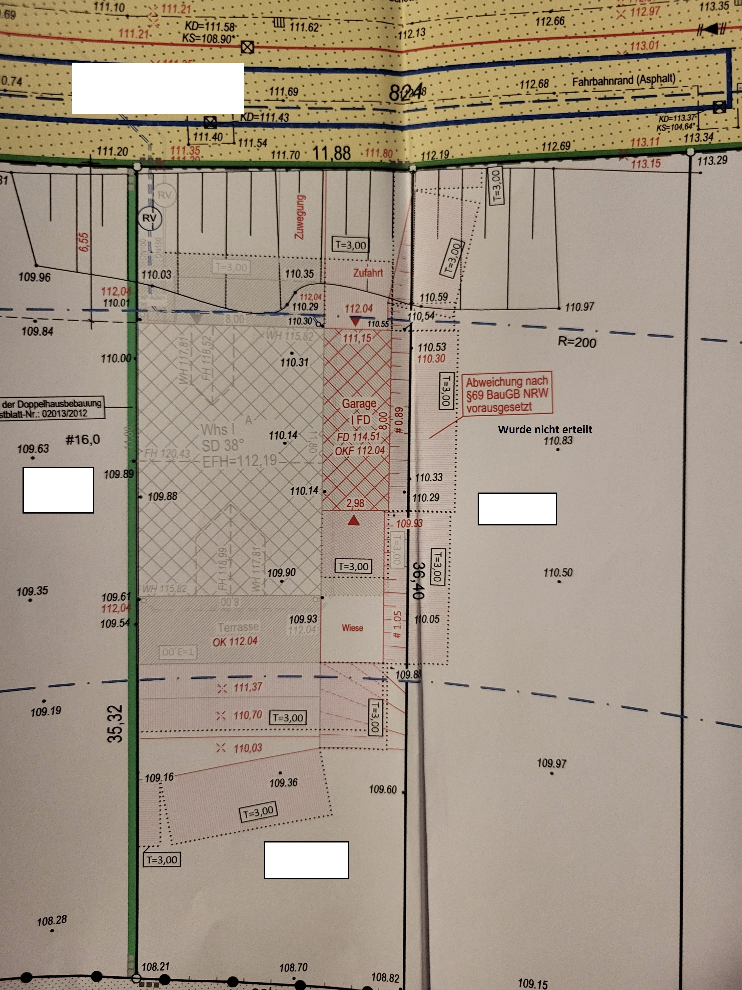

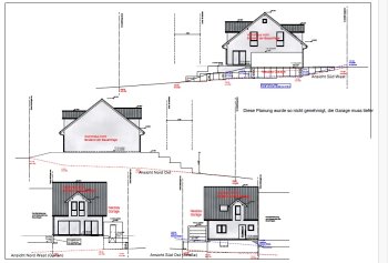

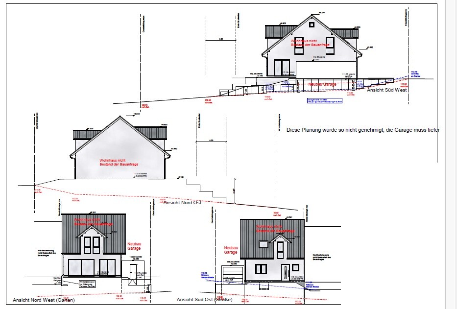

Wir wollten neben dem Haus eine Garage (3x9m) auf Höhe des OG, Oberkante Fertigfußboden bauen. Diese wurde nun vom Bauamt abgelehnt, da neben dem Haus eine Anschüttung durchgeführt werden müsste und das Dach der Garage über die erlaubten 3m der ursprünglichen Geländehöhe (Bauordnung NRW) gekommen wäre.
Das Problem: Von der Straße aus geht unser Grundstück mit Hang bergab. Das Haus durften wir auf Straßenniveau bauen, aber die Garage nun nicht.
Der erlaubt Planung (s. Datei) gefällt uns nicht, da die Einfahrt in die Garage steil bergab geht und wir zumindest in den nächsten Jahren geplant hatten, das Auto öfter vor der Garage zu parken.
Nun stehen wir vor der Frage, ob und wie wir die Garage bauen.

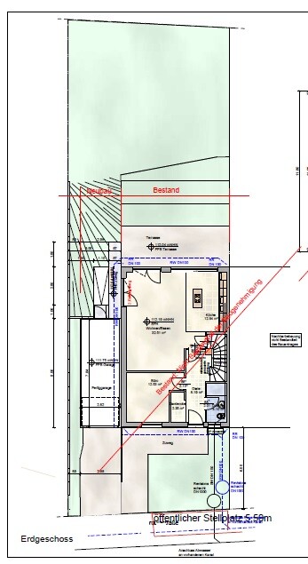

Folgendes benötigen wir: 2 Stellplätze (nebeneinander oder hintereinander, überdacht oder nicht egal), Platz für 4 Fahrräder (überdacht), Platz für Gartengeräte (überdacht, im Garten dürfen wir keinen Schuppen bauen laut Bebauungsplan)
Wir überlegen nun was das sinnvollste wäre und wie wir die Autos möglichst eben/gerade abstellen könnten.
Zudem haben wir das Problem vor unserem Grundstück einen öffentlichen Stellplatz (5,50m ab Grenze zum Doppelhausnachbarn) zu haben (s. Datei). Dafür haben wir keinen Bürgersteig und somit kein Problem wo dieser abgesenkt ist.

Der Architekt hatte uns bei der Hausplanung gesagt, dass das Bauamt eine Abweichung von der Bauordnung (max. 3m über Gelände) zulässt, wenn der Nachbar einverstanden ist. Aber das Bauamt lässt keinerlei Abweichungen zu.
Was würdet ihr Raten oder kennt ihr einen fähigen Planer, der uns weiterhelfen könnte?
