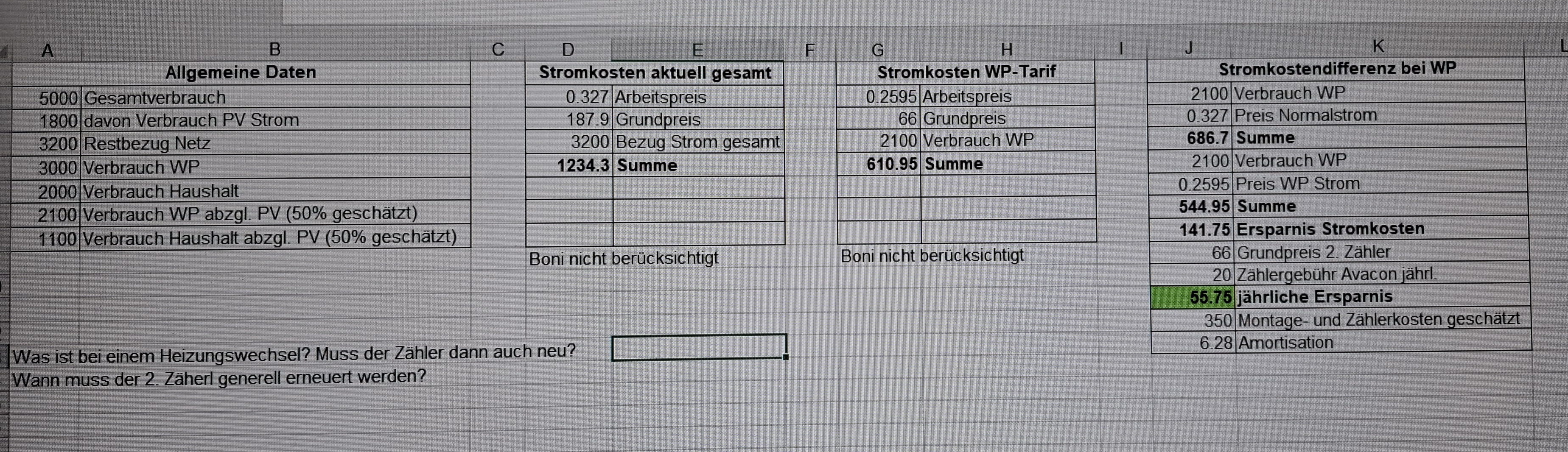

2. Zähler Wärmepumpe sinnvoll? Laut Rechnung schon aber stimmt das?

Das gilt nur solange die Preisdifferenz zwischen Wärmepumpe-Tarif und Normaltarif bei der aktuellen Differenz bleibt.
Die Wärmepumpe läuft in erster Linie dann wenn wenig Sonne scheint. Für deinen Versorger sind das tendenziell eher die Stunden in denen er den Strom teurer beschaffen muss als in den Sonnenstunden. Die Differenz in der Beschaffung wird mit Zubau von Photovoltaik noch extremer.
Mich würde es also nicht wundern, wenn die Differenz zwischen deinen beiden Tarifen in Zukunft kleiner wird. Im schlechtesten Fall kehrt sie sich sogar um...
Tx-25
Dass Du einen sehr teuren Tarif für den Haushaltsstrom hast. "Schlechte" Lage in D? Denn ansonsten die üblichen Preise deutlich niedriger. Meine Ex hat gerade für unter 25 Cent abgeschlossen.
Ich wohne in Niedersachsen an der Grenze zu Nord Nordrhein-Westfalen.
Ich habe bisher immer Stromverträge mit einem Bonus abgeschlossen. Der Bonus sorgt natürlich auch für einen höheren Betrag was die Kilowattstunde angeht. Der Bonus zu diesem Vertrag beträgt 250 €. Ich werde aber meinen nächsten Vertrag auch Boni wählen.
Tx-25
Müssen solche Zähler auch Turnusbedingt erneuert werden? Was würde passieren wenn wir eine neue Wärmepumpe bekommen? Unsere jetzige Wärmepumpe ist 5 Jahre alt. Gehe ich mal im Worst Case davon aus, dass ich in 5 Jahren die Heizung wechseln muss. Wir haben eine Elco aerotop Split 07m Wärmepumpe welche überdimensioniert ist. Trotz aller Einstellungen in den Minimalbereich taktet sie noch sehr viel. Während des Neubaus habe ich mich da zu sehr auf den Klempner verlassen.
nordanney
Dann musst Du aber auch mit Bonus rechnen, um korrekt zu vergleichen.
Bonus auch beim Wärmepumpe-Strom? Ohne bist Du da schon bei 29,1 Cent, wenn ich die Grundgebühr einrechne.
Natürlich.
Nix, außer dass Du eine neue Wärmepumpe bekommst.
