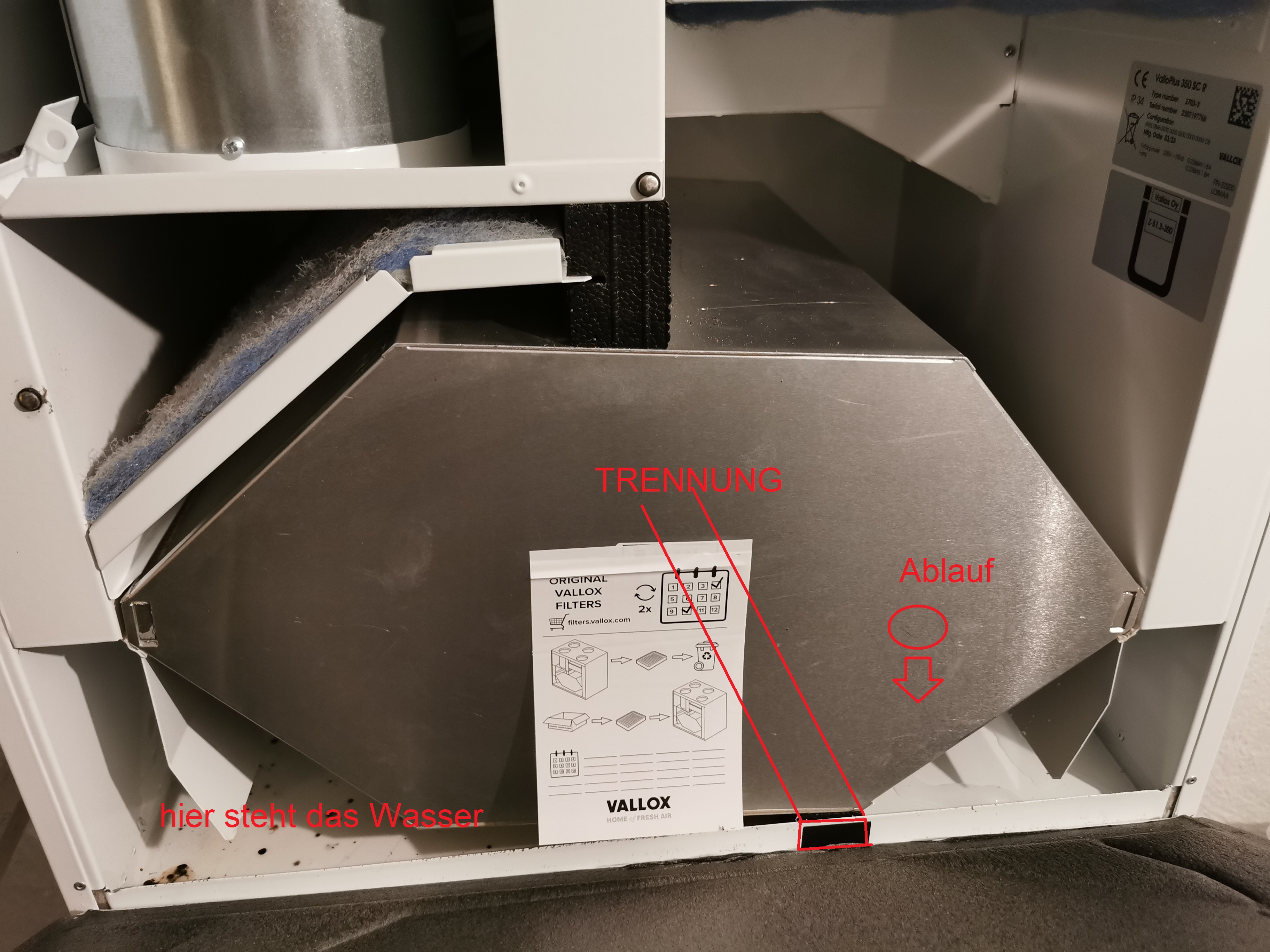

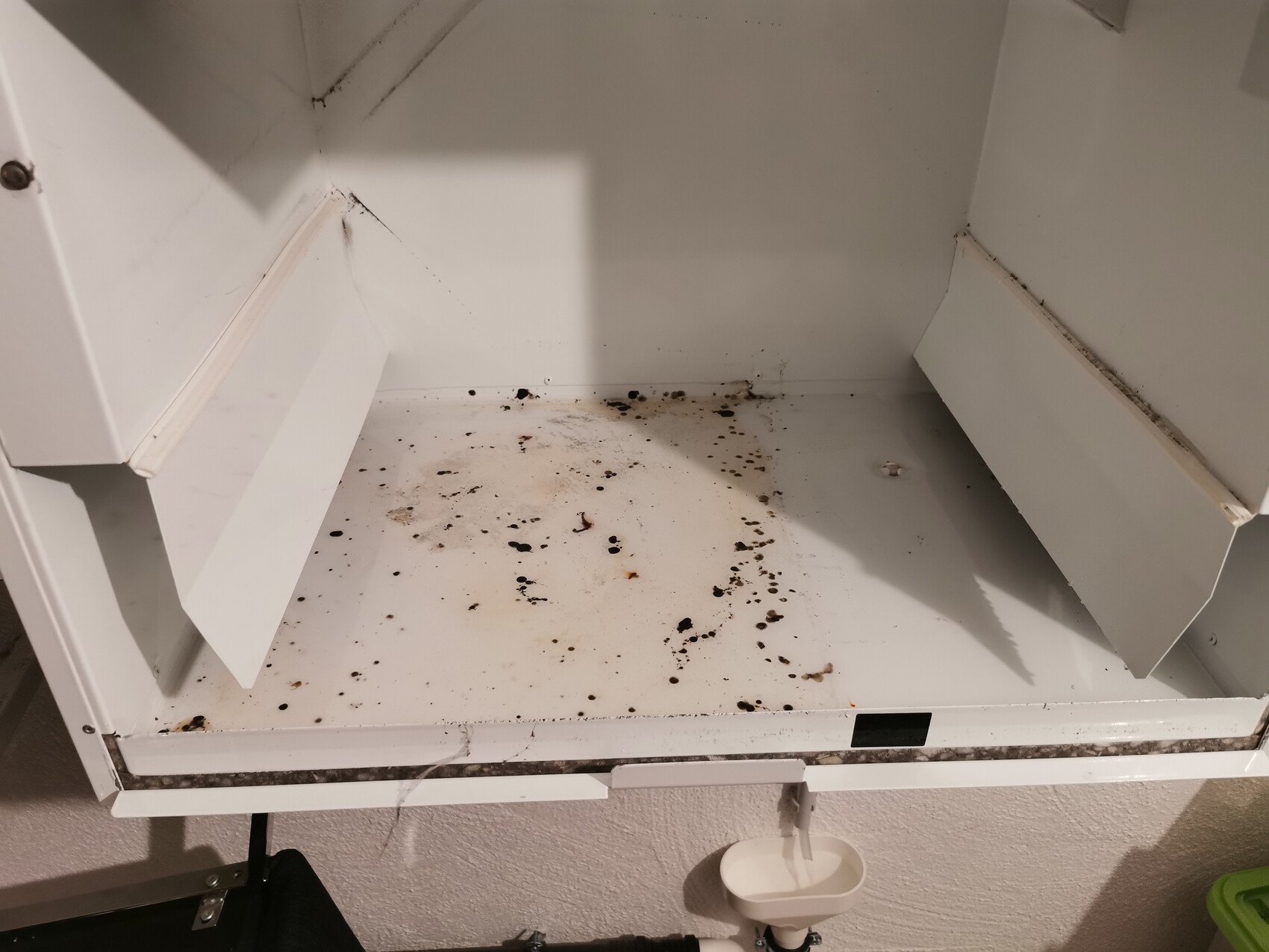

Hallo Zusammen,
wir sind vergangenes Jahr in unser Einfamilienhaus mit zentraler Lüftungsanlage (Modell ValloPlus 350 SC R). Seitdem habe ich durchgehend zwei Probleme, bei denen ich nicht weiß woran es liegt und wie man sie beheben kann:
Problem 1: Das Kondenswasser auf der rechten (Außenluft) Seite fließt nur bei ausgeschalteter Lüftungsanlage ab (Unterdruck)? Sobald man die ausschaltet gluckert es und das Wasser fließt ab. Bei laufendem Betrieb sammelt es sich dagegen. Woran könnte das liegen und was kann ich dagegen tun? Es wirkt fast so als gäbe es einen Unterdruck, könnte das sein?
Problem 2: Auf der linken Seite (siehe Foto) bildet sich ebenfalls Kondenswasser, das teilweise 1-2 cm hoch in der Lüftungsanlage steht. Allerdings ist hier ja kein Ablauf vorhanden aufgrund der Trennung unter dem Wärmetauscher. Wie kann das sein? Sollte sich hier gar kein Kondenswasser bilden, weshalb dort auch kein Abfluss vorgesehen ist? Und auch hier: Was kann ich dagegen tun?
Es wäre großartig wenn hier jemand Erfahrungen damit hat und evtl. helfen kann.
In jedem Fall schon mal vielen Dank und einen guten Rutsch nach 2025!
Grüße Nils
PS: Den sich bildenden Schimmel entferne ich regelmäßig, die Fotos habe ich zur Veranschaulichung vor dem Putzen gemacht.
