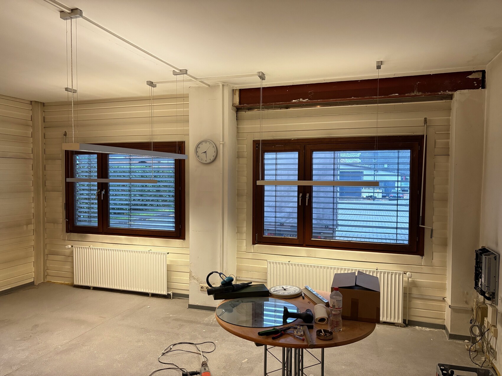

ich baue gerade einen Teil meiner Lagerhalle zur Wohnung um.
Die Wohnfläche ist in die Lagerhalle.
Außenwand Aufbau von innen nach außen:
- Blechwand
- Ständerwerk mit 6cm Wolle
- Trapezblech
Die Trapeze sind nicht ausgefüllt. Dadurch ist die Isolierung von außen belüftet.
Die Fenster sitzen in der 6cm Dämmebene. Neue sind bestellt und sollen an die gleiche Stelle gesetzt werden.
Jetzt möchte ich die Außenwand zusätzlich isolieren. Erster Plan war die Außenwand durch Sandwichplatten aufzudoppeln. Leider ist die Unterkonstruktion dafür nicht
ausgelegt und mir wurde davon abgeraten bzw. es traut sich keiner ran!
Bleibt nur die Lösung von Innen. Durch die Blechwand entsteht ja eine Dampfsperre nach außen.
Mein Plan sieht so aus.
- Holständerwerk
- 6cm flexible Holzfaser
- OSB Platten
Die Holzfaser würde ich durch die OSB Platten stramm an die Wand pressen, damit keine Luftschicht zwischen Isolierung und Blech entsteht.
Auf eine Dampfbremse wollte ich verzichten, damit die Feuchtigkeit in der Dämmung wieder an den Raum zurückgegeben werden kann.
Anbei mal ein Foto vom jetzigen Zustand.
Vielleicht kann mir jemand Tipps bzgl Aufbau geben.
Danke und Gruß Peter

in welchem Land steht die Halle?
In Deutschland gibt es Vorschriften für Wärmedämmung,
da wo die Uhr hängt, ist das ein Pfeiler der Halle, super Wärmebrücke.
Ist das nur für dich, oder zu vermieten als Wohnung

Moin, steht in DE. Schleswig Holstein.
Ja ist ein Pfeiler. Die Stahlträger wurden nachträglich ummauert.
Wärmebrücken lassen sich bei der Konstruktion leider nicht vermeiden.
Wohnung wird für mich genutzt.
Mir ist schon bewusst, dass ich mit der vorhandenen Konstruktion keine perfekte Isolierung erreichen kann.
Daher hier die Frage wie man das beste daraus machen kann ohne sich Feuchtigkeit / Schimmel in die Wand zu holen.

Da liegt das Problem. Traut sich auch keiner ran. Alle Angst vor Schwitzwasser.
Idee kam dann altes Blech raus und ausmauern mit komplett neuem Aufbau der Außenwand.
Wir reden aber über 7 Meter hohe Wände.
Das kann ja nicht die einzige Lösung sein

Dann geh zu einer Trockenbau Firma und rede mit dem Meister.
Unten hast du keine Isolierung, an der Decke auch nicht und die Wände haben Wärmebrücken.
Da hat deine Wohnung die Anforderungen an ein Fertighaus, ohne Querlüftung (wer rennt schon durch die Halle und reißt die Tore auf)
