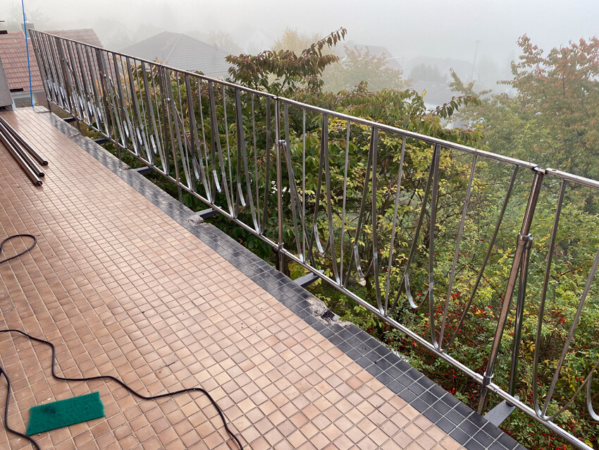

ein alter - bisher mit Mosaik-Fliesen belegter - Beton-Balkon soll eine neue Oberfläche bekommen.
Die Gründe dafür will ich hier nicht im Einzelnen diskutieren ... ich brauche an der Außenkante des Balkons eine Stfe von 2 bis 3 cm.
Dafür möchte ich Granit-Platten wie Fliesen verlegen, also ankleben und mit dichten Fugen versehen. Die Steine aus dem Baumarkt sind Granitplatten, 30 auf 30 Zentimeter groß und 2 dick. Der Platz dafür reicht völlig aus (die Balontür sitzt ca. 7 Zentimeter höher)
Ich kann mich nicht erinnern, sowas schon gesehen zu haben, wüsste aber auch nicht, was dagegen spräche.
Hat dazu jemand "Pro-" oder "Kontra-" Gründe?

Das Bild ist für einen anderen Zweck entstanden, aber so sieht der Balkon aus:

Mit "dichte Fugen" sind offenbar wasserdichte Fugen gemeint. Da sehe ich den Knackpunkt. Die Fugen werden auf Dauer im Außenbereich je nach Witterung (Frost/Hitze) irgendwann undicht und lassen dann Wasser in den darunterliegenden Beton. Kann lange halten, muss es aber nicht. Dann ist eine erneute Sanierung schwierig. Daher werden Balkone heute nicht mehr gefliest. Tolle Aussicht!
leuchtet ein. Der Balkon wurde ca. 1970 so gefliest, wie er momentan ist. Undicht scheint er nur dort geworden zu sein, wo rostender Stahl unter die Fliesen reichte. Der Balkon liegt auf der Südseite in Nordhessen, ohne Beschattung, bekommt also relativ viel Sonne.
einer der Leitsätze bei meinen Ausbau-Plänen ist: Haltbarkeit vor Schönheit.

in der Stufe soll ein Gitterrost liegen können, weil neben die momentan vorhandene Balkonfläche ein zweiter Balkon hinkommt. Zwischen den Beiden wird das Regenwasser ablaufen. Aber: wie gesagt: das soll hier nicht das Thema werden.
