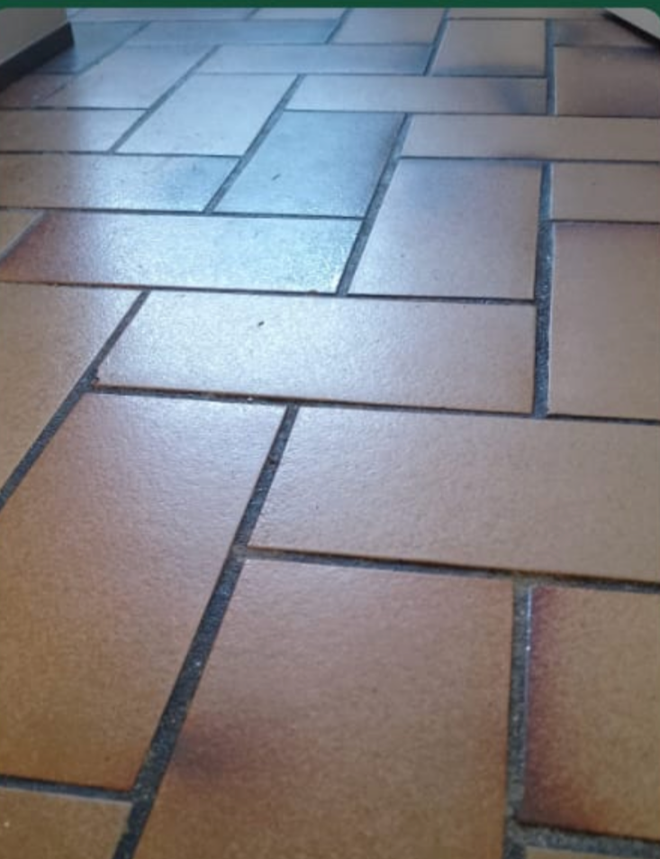

Da wir nicht wissen ob die Fliesen versiegelt sind haben wir uns jetzt gegen Fliesenfarbe entschieden.
Frage: Wir möchten nun einfach Vinyl verlegen.
Ist es zwingend die Fugen zwischen den Fliesen dazu anzugleichen? oder würde es auch gehen wenn wir eine Trittschalldämmung unterlegen?
Wir haben etwas Respekt vor der Arbeit die Fugen anzugleichen?
Ein wenig Platz ist noch zwischen Tür und Fliese.
Kachelboden aus quadratischen Steinfliesen in Braun- und Grautönen, teils verschmutzt.
Nahaufnahme brauner rechteckiger Bodenfliesen mit dunklen Fugen in versetzter Anordnung.
Buchsbaum066
Die Fugen drücken sich mit der Zeit ins Vinyl rein. Ich würde Dünnschicht Ausgleichsmasse auf die fliesen machen und dort dann das Vinyl drauf.
Dann hast kein Problem mehr mit den alten Fugen.
Hafenguy
Dumme Frage: Auf die Fliesen verteilen, also einfach großflächig auftragen oder auf die Fugen in kleinteiliger Fistelarbeit so dass alles ebenerdig ist?
nordanney
Natürlich grob über alles gehen. Quasi den Eimer mitten im Raum auskippen und mit dem großen Abzieher/Wasserschieber über die Fläche ziehen.
Buchsbaum066
Dünnbett Ausgleichsmasse ist in aller Regel selbsverlaufend und auch selbstnivellierend.
Da brauchst du nichts abziehen.
Man könnte vorher noch Haftgrund auf die Fliesen machen.
