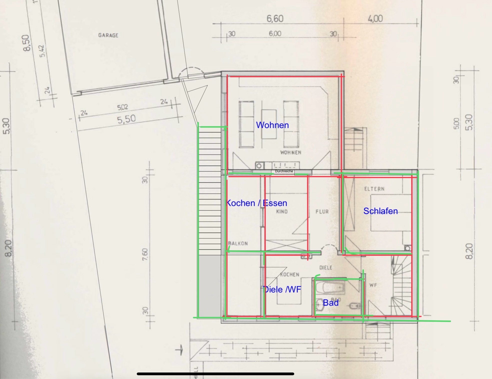

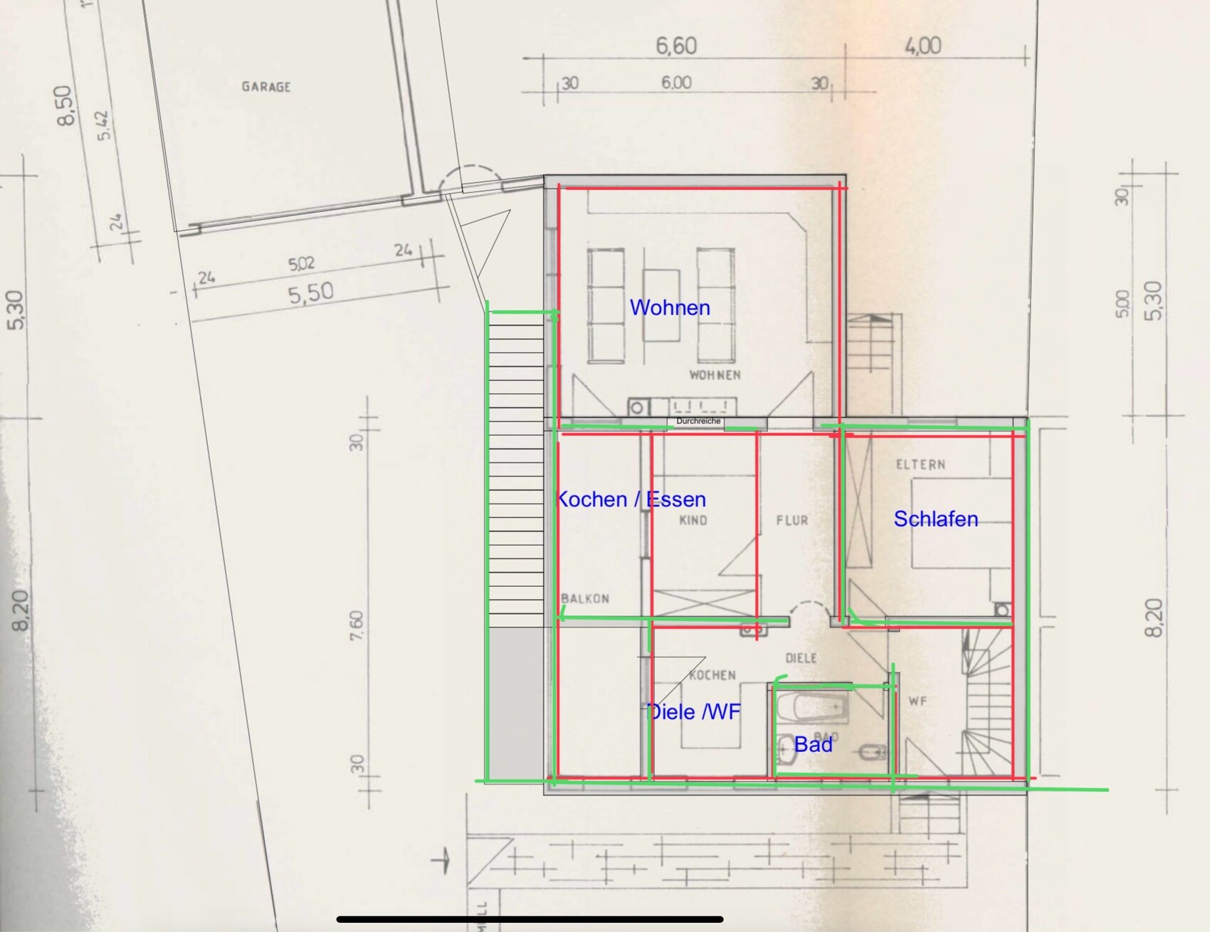

Hier die Grundrisse:
OG:
Rot ist die alte Aufteilung.
Grün die neue.

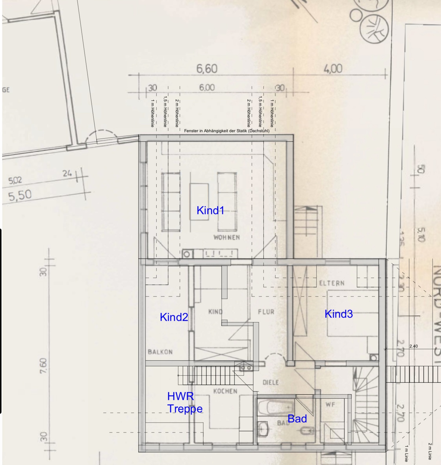

DG:
Die weißen Wände sind alt.
Die grauen sind die neue Planung.
Rot ist die alte Aufteilung. Grün die neue. [...] Die weißen Wände sind alt. Die grauen sind die neue Planung.
Das izmir zu kompliziert. Synoptische Darstellungen sind hilfreich, aber nicht in dieser Form.
Wie das üblich ist, hast Du hier aber bestimmt schon gesehen. Und dann hältst Du Dich am praktischsten auch an die übliche "Farbcodierung": bleibender Bestand in grau oder schwarz, Hinzubau in rot, Abbruch in gelb.
Das vorhandene Treppenhaus soll nach unten zum EG verschlossen werden. Aus „familiären Gründen“ wollen wir einen separaten Eingang.
Auch das solltest Du darstellen, das EG fehlt hier und verwirrt.

Ich würde wohl eher die EG-Wohnung vom „Balkon“ aus erschließen, also dort die Haustür, und Ihr behaltet das Trepoenhaus.
1. kostengünstiger, 2. finde ich die gerade Treppe draußen mit 3 Kindern nicht alltagstauglich.
Energetische Sanierung können doppelt durch die Einliegerwohnung im EG subventioniert werden. Davon solltet Ihr Gebrauch machen. Ja, bauen ist teuer geworden, Sanierung ebenso.
Wo war denn noch mal Norden?
Ich denke, ohne großen Firlefanz an Grundrissveränderungen wie hier kann es klappen.
