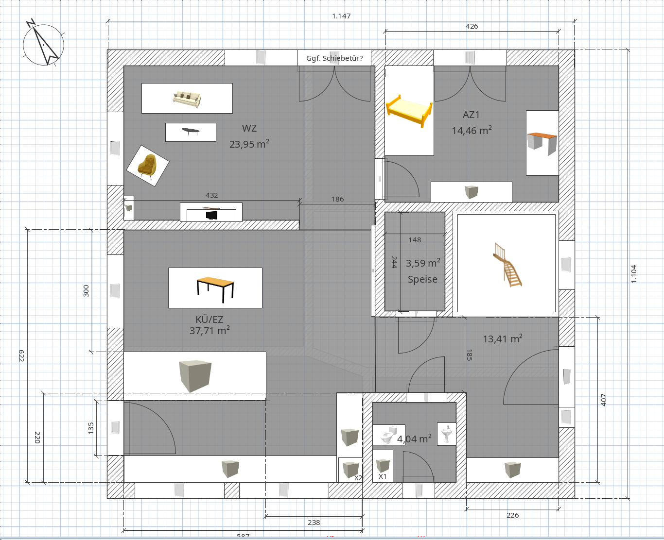

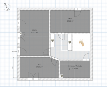

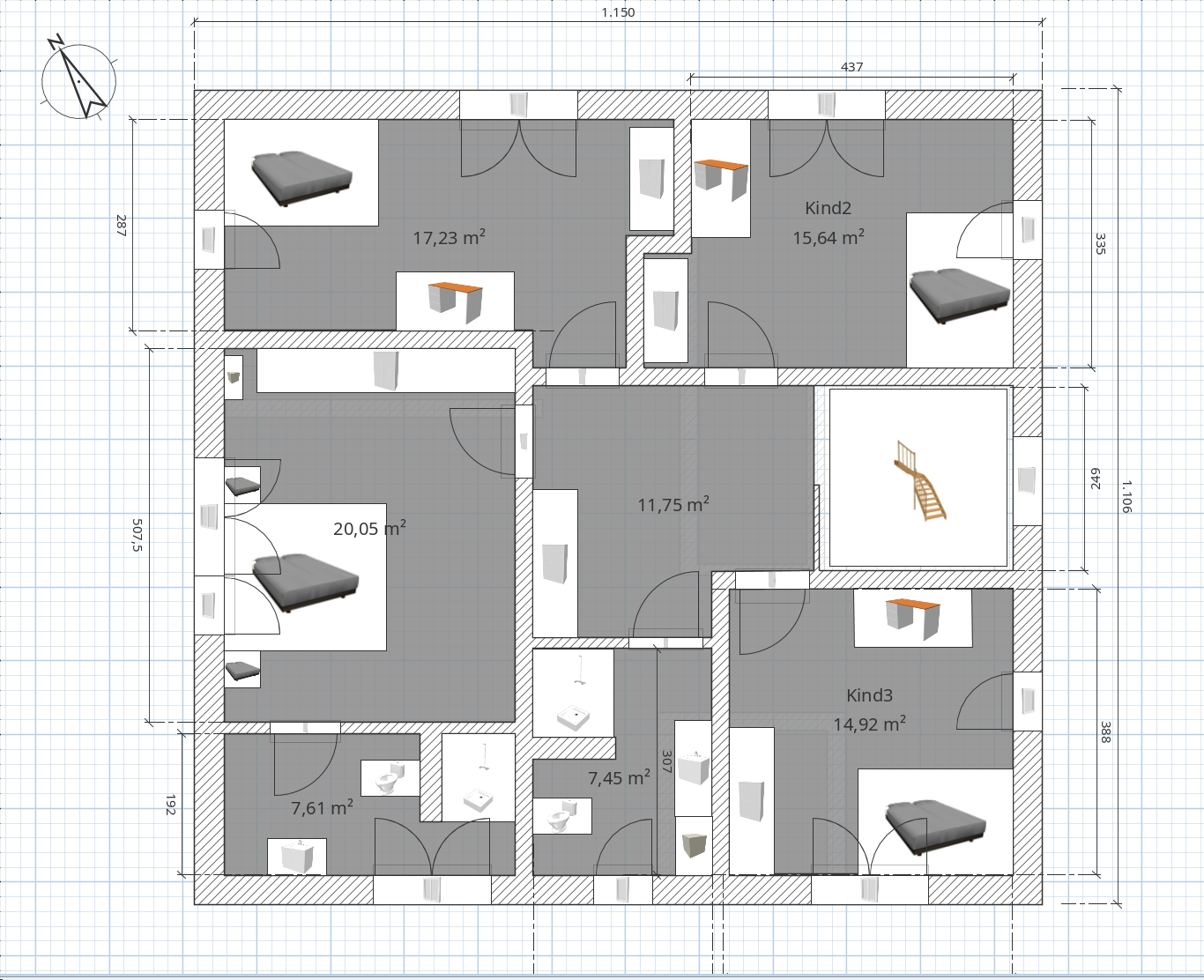

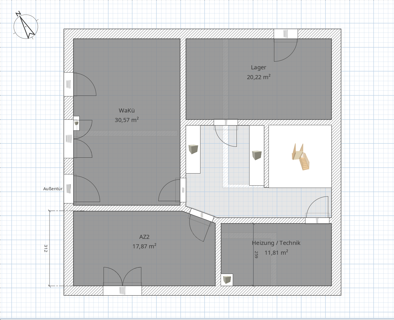

Wir haben inzwischen einige Grundrisse gezeichnet. Alle unsere Vorstellungen und Ideen, was uns wichtig ist, ist enthalten. Wir hätten gerne eure Meinung, wo ihr Optimierungspotential seht. Uns ist die Fiktion des Hauses sehr wichtig. Wir verzichten bewusst auf Dachgaben, Erker usw.

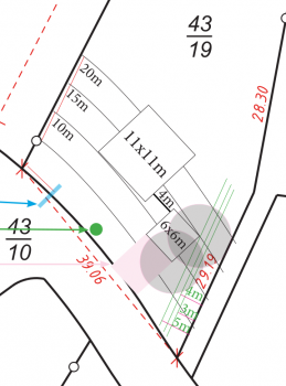

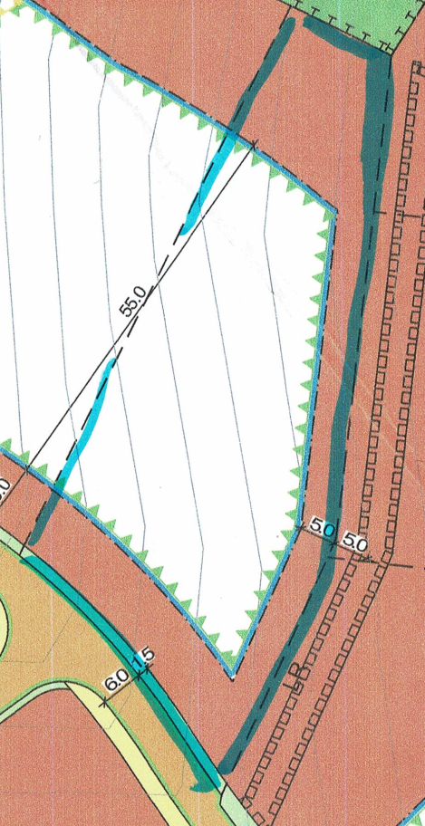

Im Anhang findet ihr den Grundriss sowie Lageplan. (Haus soll parallel zu Straße, so nah wie möglich an die Straße, gebaut werden)
Die Differenz zwischen zwei Höhenlinien ist 1m.
Die Anordnung der Zimmer ist gewollt so gewählt. Bitte keine Diskussion, dass die Kinderzimmer im Norden liegen.

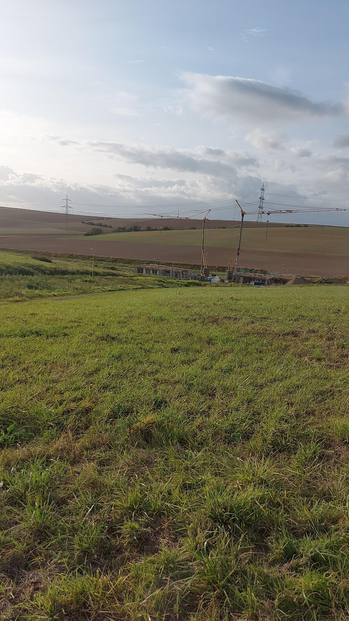

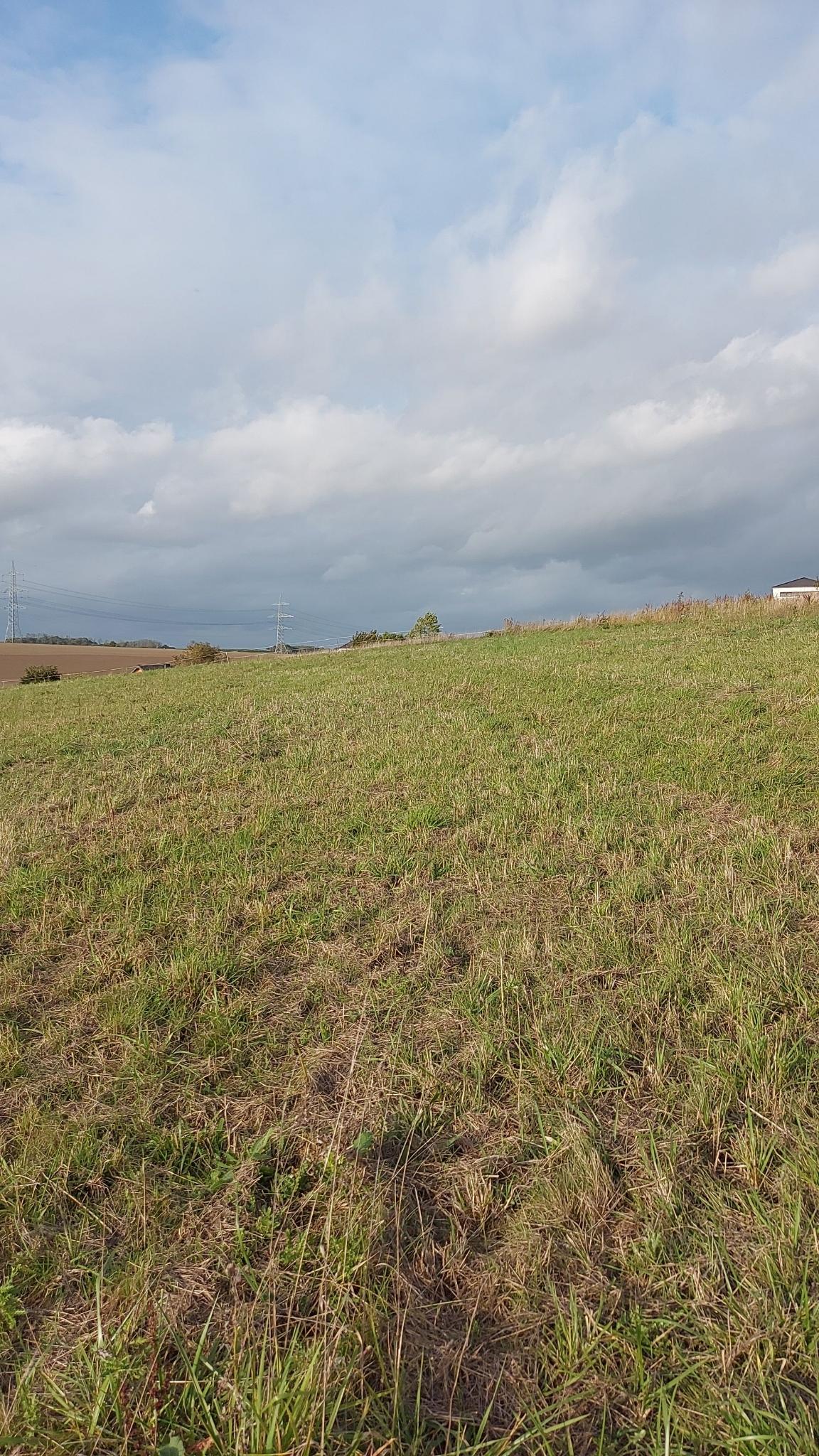

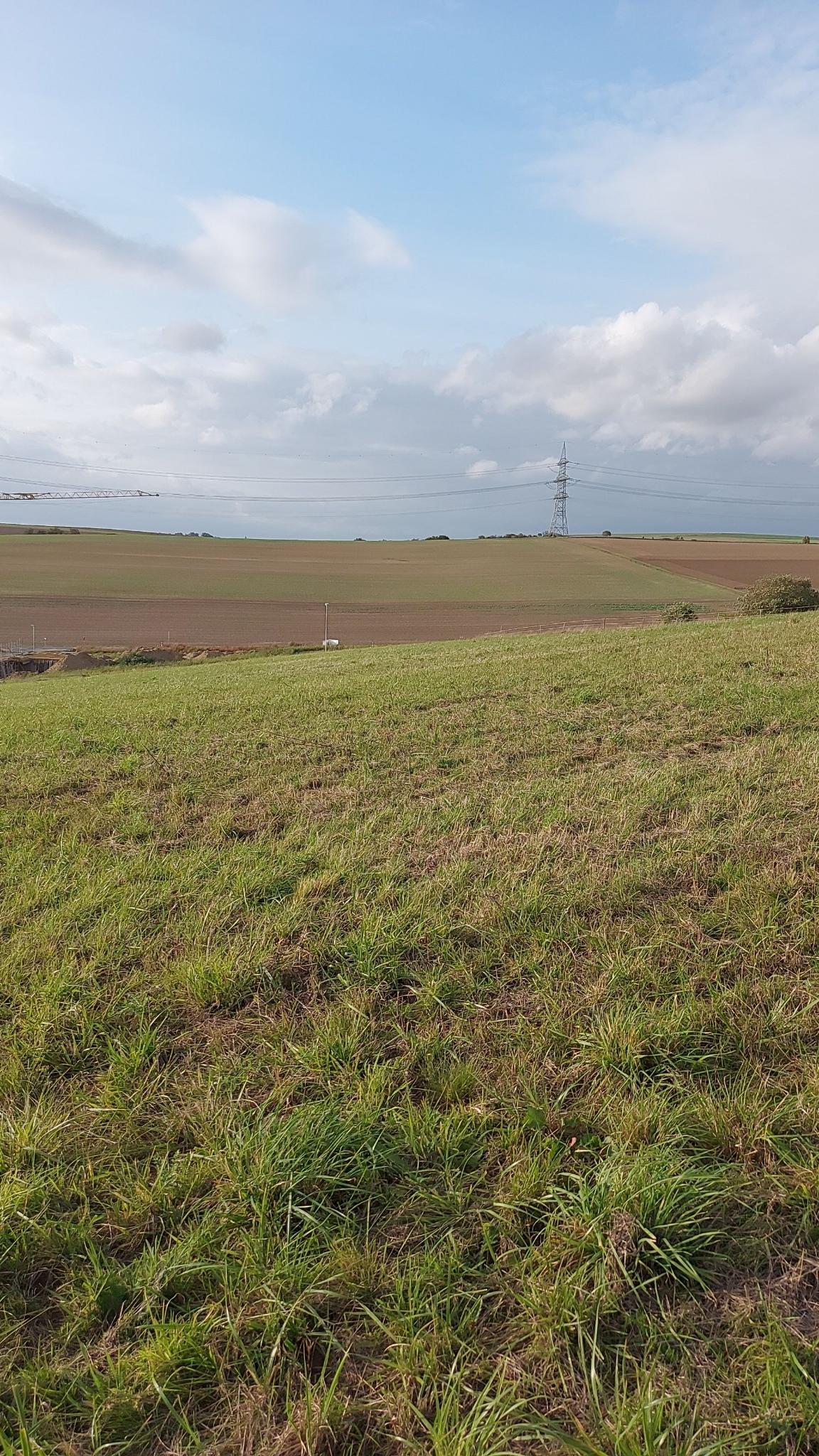

Aktuell nicht bebaut, komplett Weide.
Wir würden uns sehr über Meinungen und noch mehr über Verbesserungsvorschläge freuen.

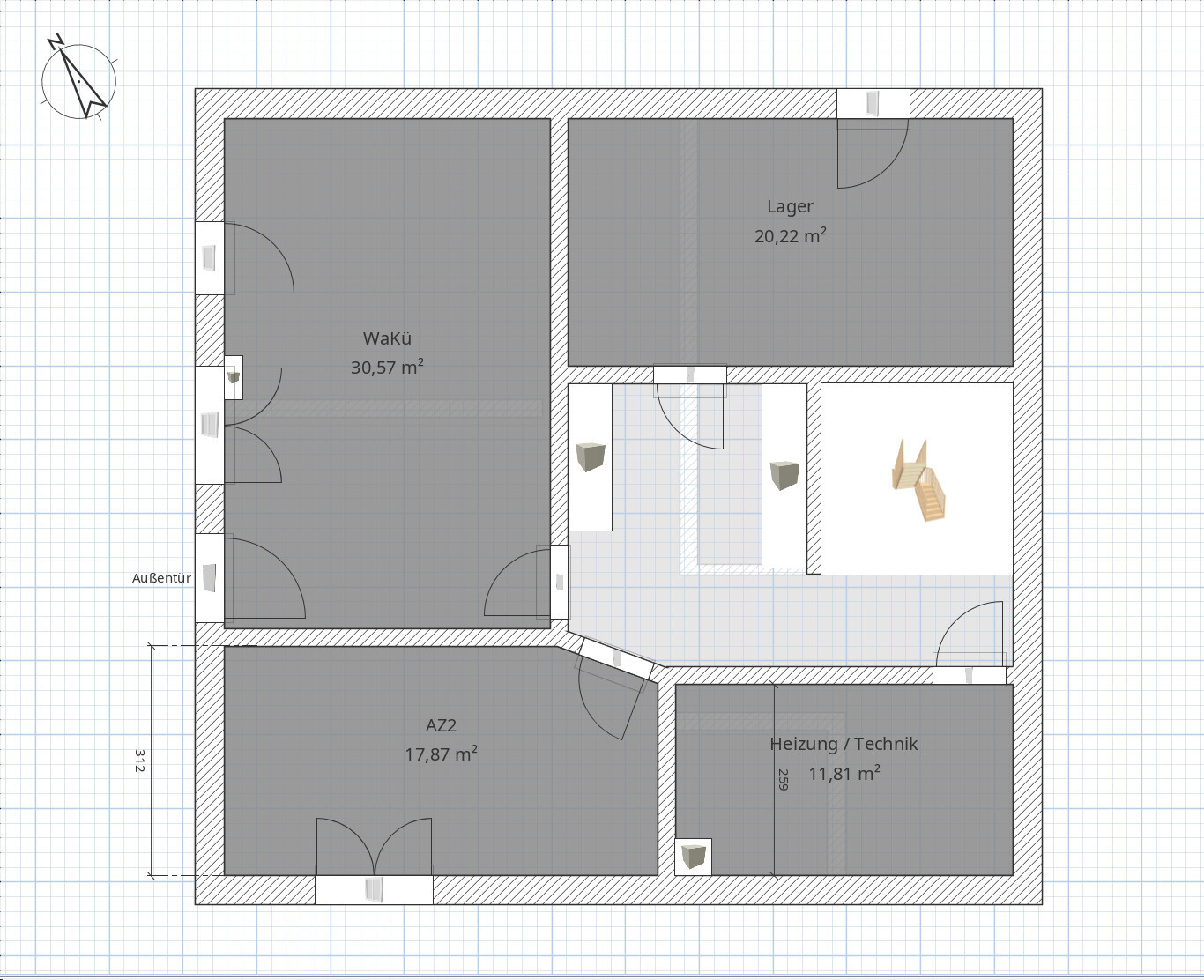

Grundriss eines Gebäudes mit Waschküche, Lager, AZ2, Heizung/Technik und Außentür.

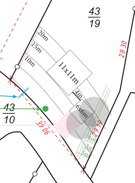

Dreieckiges weißes Grundstück, grüne gezackte Begrenzung, blaue Grenzlinien, Maß 55,0;50,0;60,0.

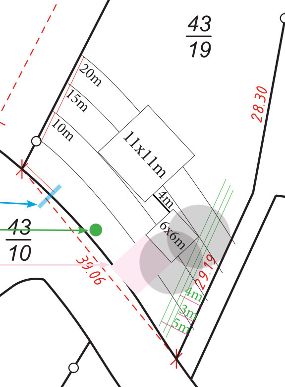

Zum einen wäre es wohl für andere hilfreich, wenn Du im Grundstücksplan das Haus mit den Nebenanlagen mal einzeichnen würdest.
Zum anderen:

In meinem Ausgangspost hatte ich es nur beschrieben. Im Anhang findet ihr ein Bild, wie ich das Gebäude positionieren würde.
Danke für den Hinweis:
Lageplan: 11×11 m Gebäude, Bogenbereich, Abstände 4–20 m, Messlinien und Pfeile.
Ich verstehe die Treppe nicht ... wie kann bei der Treppenführung der Treppenausgang im OG zustandekommen?
Soll eine 1/4 gewendelte sein. 2 gleiche Schenkel.

Nicht umsonst habe ich nach dem Lageplan gefragt: ihr hängt in der Luft mit dem Haus so quasi?!
Ich würde schleunigst die Finger von naiven und Laienvorstellungen lassen und zu einem Architekten gehen, der sich mit Hang auskennt.
