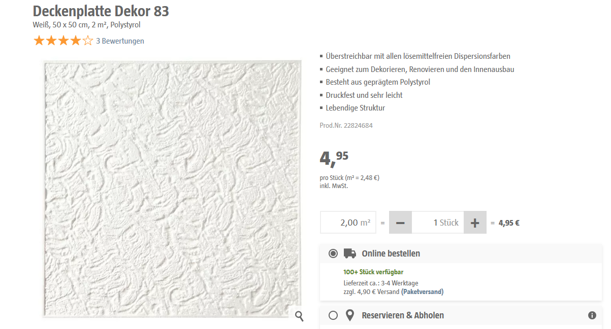

wir sind gerade am Überlegen wie wir die Stahlbetondecke in unserem Neubau gestalten. Neben der üblichen Vliestapete und/oder malen haben wir nun auch daran gedacht Deckenplatten aus Styropor anzukleben. Ich frage mich dabei jedoch warum man diese, im Vergleich zum spachteln/schleifen/tapezieren/malen doch sehr einfache Variante, in kaum einem Haus oder Wohnung antrifft.
Gibt es hierfür triftige Gründe? Was spricht gegen solche Deckenplatten und was dafür?

Gründe dafür? Keine.
Dagegen?
- Plastik an der Decke
- Platten müssen ebenfalls gespachtelt und tapeziert/gestrichten werden, da Du ansonsten keine glatte Decke hinbekommst
- Teurer als direkt die Endbehandlung zu machen
- Plastik brennt gut
Vor 50 Jahren hat man so Platten mit Struktur genommen. Also so was:
Hat im teuer bezahlten Neubau den Charme von ... nichts. Jede Platte ist einzeln auch zu erkennen.

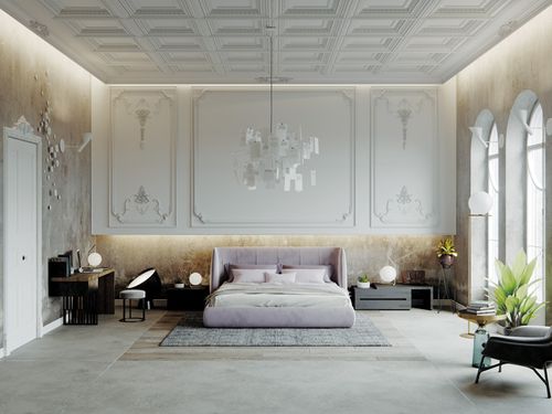

Im Zweifelsfall ist es eine Geschmacksfrage. Wenn es zum Wohnstil passt, kann man z.B. eine Kassettendecke
imitieren. Ein bisschen Dämmung ist es auch. Wie schon geschrieben, die Entfernung kann zum Kampf werden.
