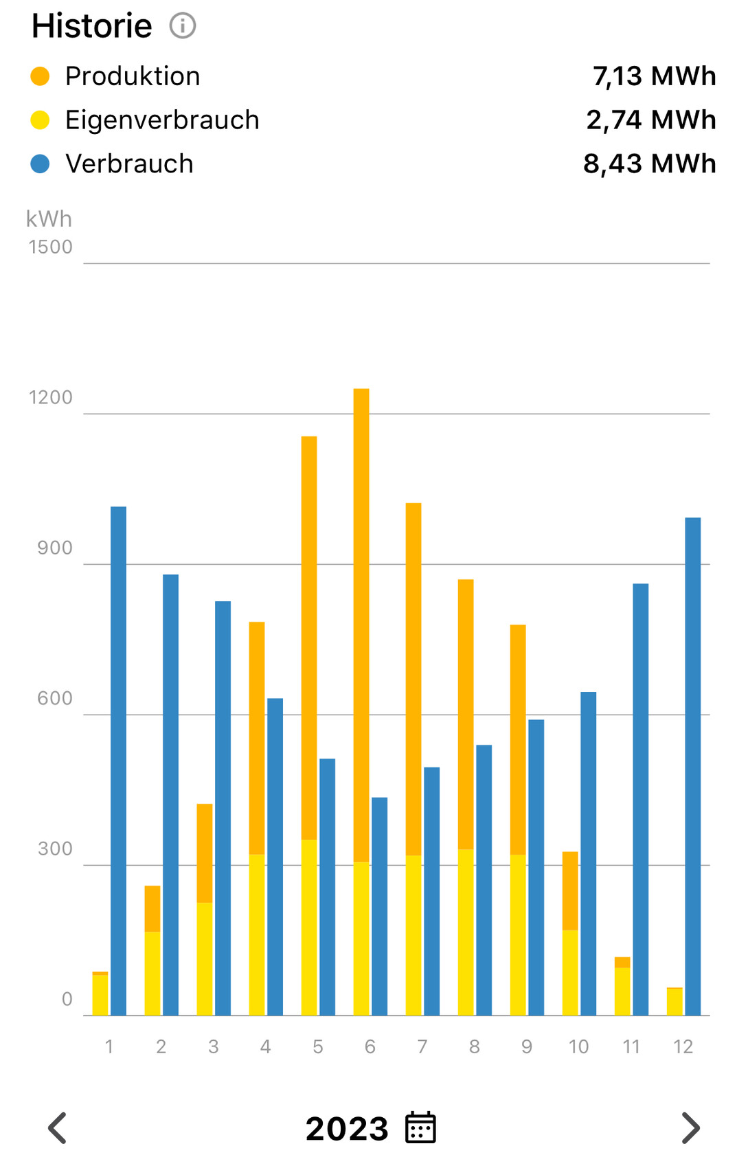

Unsere Lastkurve letztes Jahr sah so aus:
Historie 2023: monatliche Balken für Produktion orange, Eigenverbrauch gelb und Verbrauch blau in kWh
Unser Elektroauto hat im Schnitt knapp über 200kWh im Monat getankt. Die kann ich relativ sicher in günstige Tageszeiten verschieben. Die Wärmepumpe hingegen läuft ja ziemlich konstant durch.
