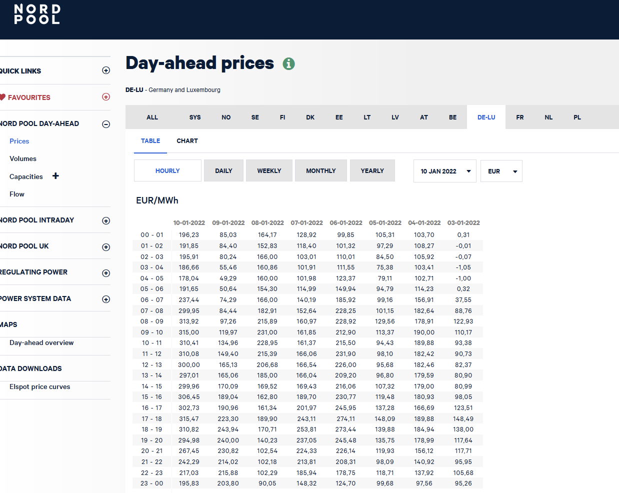

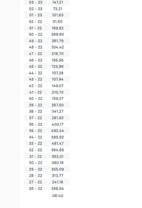

Bei Nord Pool kann man sich bis Anfang 22 durch die Stundenwerte klicken.
Day-ahead-Preise: Tabelle mit EUR/MWh stündlichen Preisen für DE-LU auf Nord Pool
Hier mal eine Woche im Januar außerhalb der Urlaubszeit. Durchschnittlich deutlich günstiger, als der Privatverbraucher abschließen kann, wenn man die Marge und die Netzentgelte von Tibber/Awattar hinzurechnet.
Allerdings muss man eben auch seine Stromrechnung bezahlen können, wenn es wochenlang so teuer wie letzten Augsut ist.
