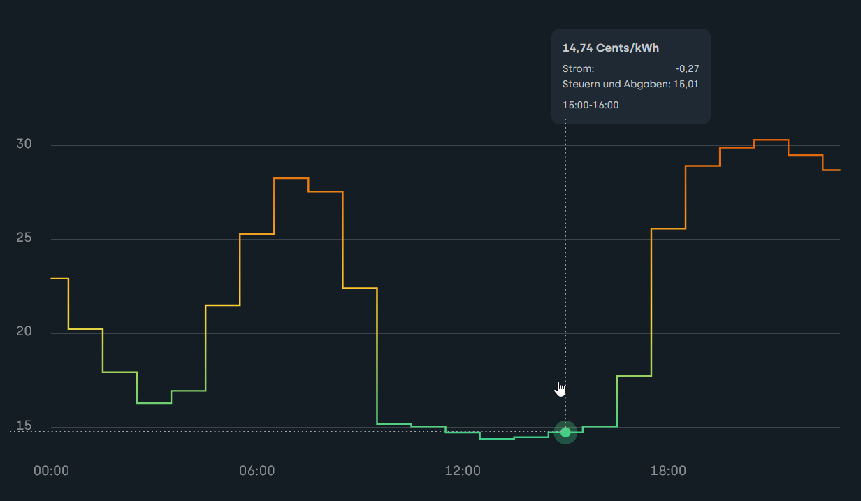

Woher haben das alle mit den 7c Aufschlag für Tibber? Laut deren Webseite haben die kein Entgelt für den Verbrauch, nur einen Monatspreis von 4,90€ und man zahlt die Anschaffung von dem Pulse mit 100-150€ einmalig.
Die 7c habe ich jetzt von @jrth2151 genommen. Tibber sagt mir hier aber eher was von 15c Steuern und Abgaben, dann wäre eigener Strom noch deutlich weiter im Vorteil.
Dunkles Diagramm mit stufenförmigem Strompreis-Verlauf, 14,74 Cent/kWh, 15:00-16:00.
Wobei ich ehrlich gesagt aus der Grafik nicht so richtig schlau werde. Da steht "heutiger Preis" drüber, der Tag ist aber noch gar nicht zu Ende? Das würde relativ gut zur Day-Ahead passen. Das wäre dann aber ja der Strompreis für morgen, nicht für heute?
Es läuft irgendwie so, das die ab 13 Uhr die Preise für den Folgetag veröffentlichen. Dann kannst du's dir überlegen was du machst.
Es war gestern zB nicht so, dass die Leute gesehen haben "oh! Wenn ich Strom ziehen krieg ich 48 cent!" , sondern das weiß man einen Tag vorher.
In der Grafik oben hast du recht, da wäre Photovoltaik-Strom nutzen immer noch billiger als Tibber Netzbezug. Es geht mir dabei eher um die Szenarien - die mittlerweile auch mal vorkommen - wo der Strompreis so weit ins Negative rutscht, dass du nach Steuern und Abgaben halt noch Geld bekommst, wenn du Strom ziehst. So war es gestern Nachmittag zB mit irgendwas über 40ct pro kwh.
