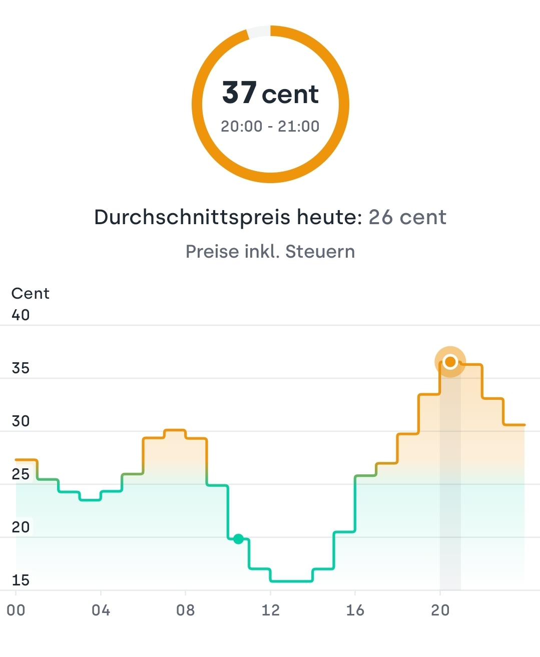

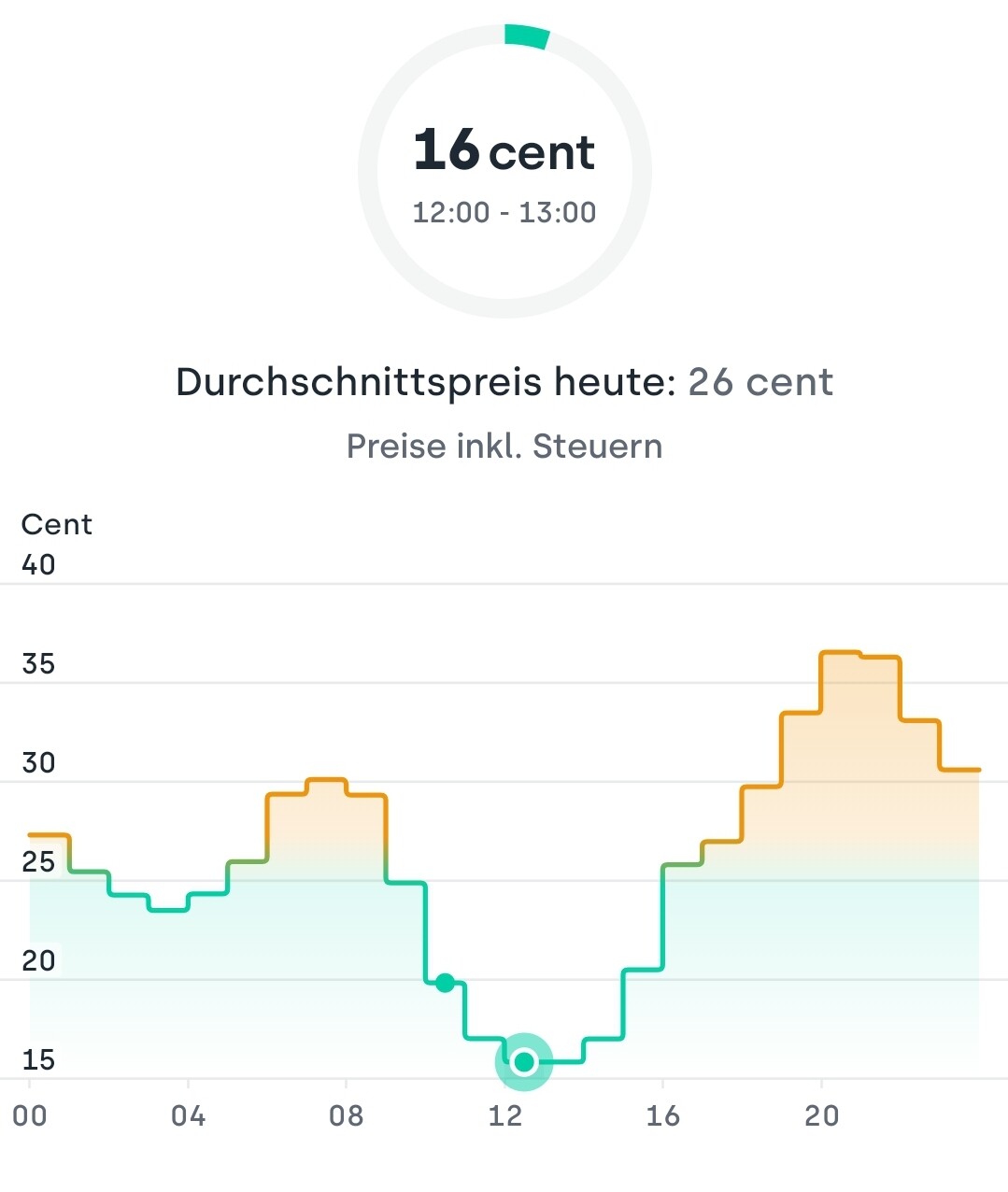

sysrun80
Heute ist ein gutes Beispiel:
gegen Mittag liegt der Preis bei ˜16 Cent
Kreis mit 16 Cent (12:00-13:00) und Text 'Durchschnittspreis heute: 26 cent'; darunter stündlicher Preisgraph in Cent.
Am Abend in der Spitze ˜37 Cent
Preisdiagramm: Heutiger Durchschnittspreis 26 Cent; Höchstwert 37 Cent 20:00–21:00
Sollte die Photovoltaikanlage nun nicht genug liefern würde ich den Akku zur Mittagszeit aus dem Netz laden und Abends verbrauchen. Bei dem Preisunterschied sind Wandelverluste auch ok. Das kann mit mit Solarvorhersage und Eigenverbrauchsdaten ganz gut automatisieren. Auch das Laden eines WW-Speichers kann automatisiert stattfinden. Richtig vorteilhaft ist es natürlich wenn irgendwer Mittags zuhause ist und genau dann die Waschmaschine etc. anwerfen kann.
