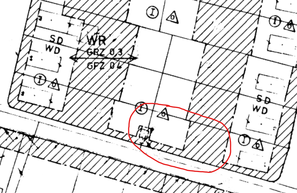

Aus Anonymitätsgründen habe ich einmal die relevanten Auszüge des Bauplans angehangen. Erlaubte Firsthöhe beträgt 9m, Dachneigung zwischen 40° und 60°. Der Anbieter, der die 70cm Kniestock genannt hat, baut unter anderem Dächer mit 42°.
