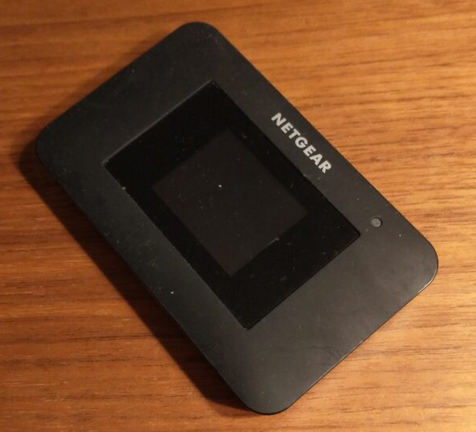

Wann ist denn bei euch geplanter Einzug? Falls ihr länger ohne richtiges Internet unterwegs seid, kann es sich auch lohnen einen Mobilfunk-Router anzuschaffen oder einen Surfstick an den Router zu hängen. Wir hatten darin eine SIM Karte von Megasim, das gab für 20€ unlimitierte Daten (wenn auch nur mit 10/5 MBit).

Wir hatten (aus anderen Gründen) ohnehin so ein Kästchen mit Akkubetrieb. SIM-Karte rein und das macht ein WLAN auf. Alle Geräte verbinden sich dann ganz normal ins WLAN
