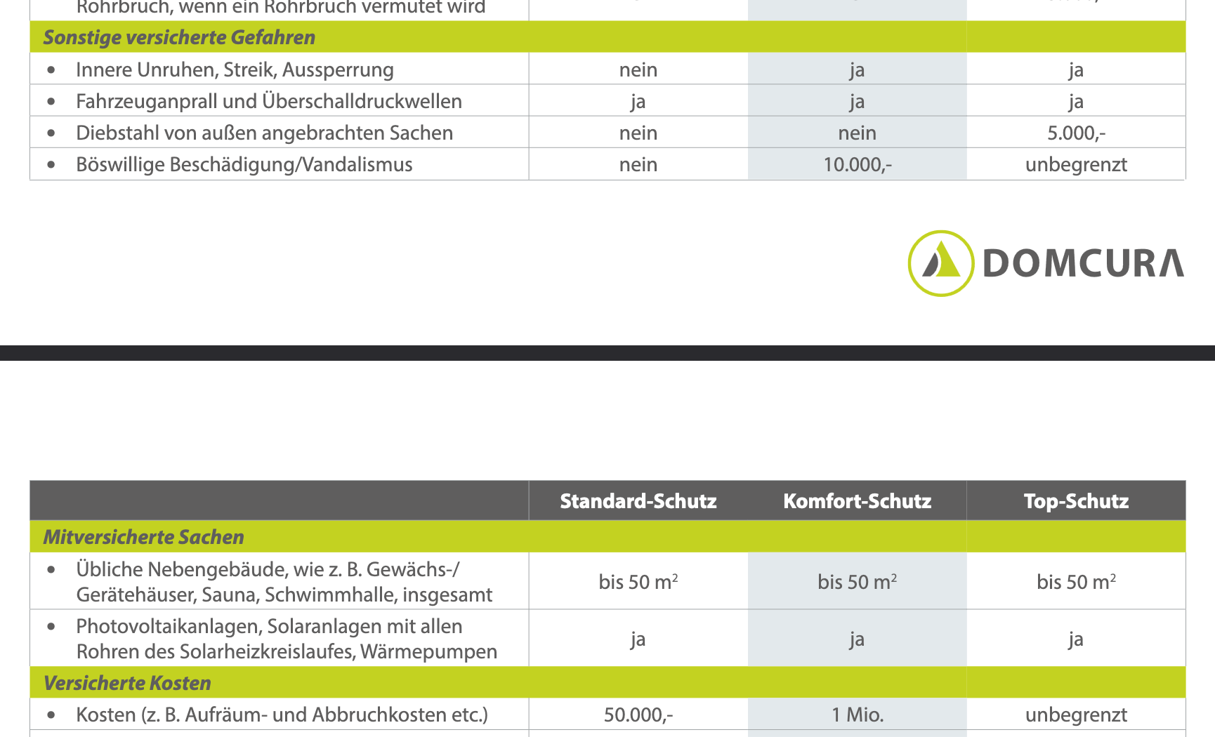

Ich habe hier mal einen Ausschnitt von meiner Gebäudeversicherung.
"Mitversicherte Sachen" sind Wärmepumpen, wahrscheinlich aber nicht gegen Diebstahl.
"Sonstige versicherte Gefahren" ist der Diebstahl von außen angebrachten Sachen, was ja ein Außengerät der Wärmepumpe wäre.
Würde aber bedeuten, weit unterversicht.
Naja, ich habe mal per Mail angefragt wie sich das verhält.

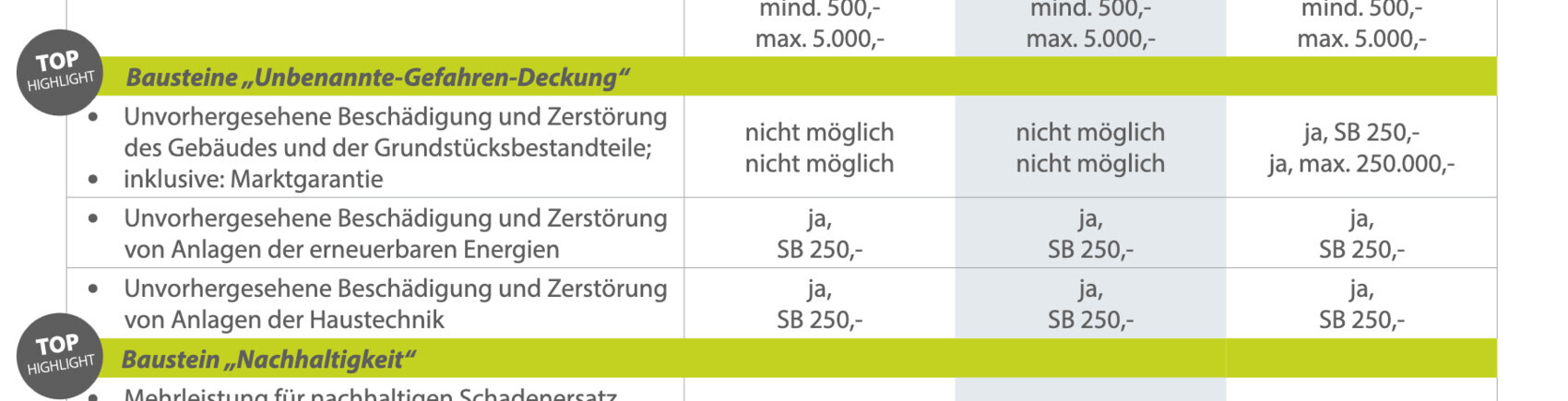

Eventuell würde das ja unter den Baustein der "Unbennante-Gefahren-Deckung" fallen.

Bei meiner Gebäudeversicherung würde das wohl tatsächlich unter die Rubrik fallen "Diebstahl von außen angebrachten Sachen", was mit 5K versichert ist. Wenn man mal bei den großen Portalen schaut, gibts in der Rubrik auch viele unterschiedliche Vorgehnsweisen. Manche versichern den Diebstahl von außen angebrachten Sachen mit genau 0€, andere wieder eben über 5K bis zu 10K, zumindest bei den stichprobenartigen Überprüfungen.
Es gibt wohl bei der Mannheimer ein Produkt mit dem Namen "Lumit" was vielleicht einen Diebstahl abdecken würde. Wobei ich da bei ersteren schauen eher auch nur die Grundgefahren gelesen hatte.
