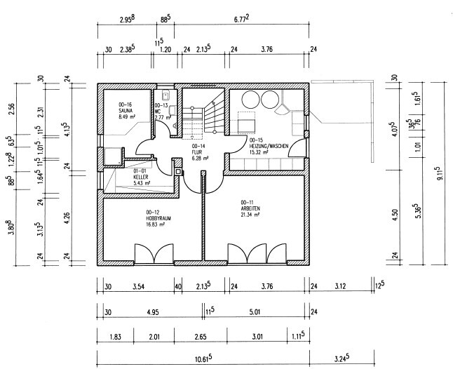

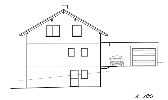

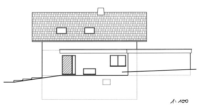

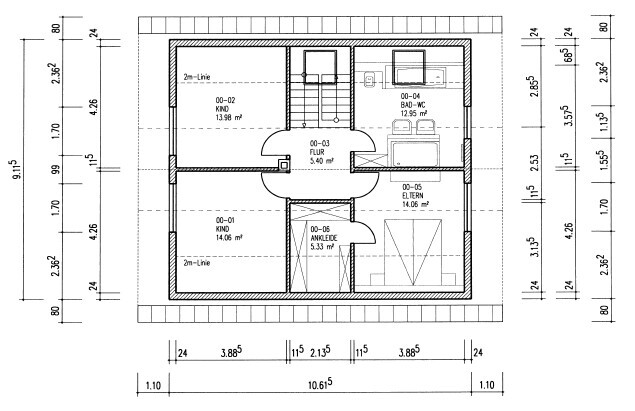

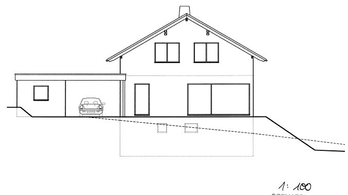

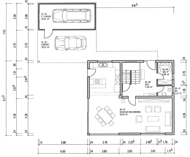

Guten Morgen,
anbei nochmal der aktuelle Stand.
Folgende Punkte sind noch auf der Agenda zur weiteren Klärung, bevor es in die weiteren Details geht:
- Kamin durch First
- Türgröße Bad
- genau Wandanordnung OG
- Hanggestaltung SüdOst
- Dachüberstand (hier gerne nochmal Meinungen, optisch wirkt er fast etwas zu üppig)
viele Grüße
- Kamin durch First [...]
Ist das nun feinste Ironie, oder Tatsachenverkennung, einen eklatanten Planungsfehler als "Detail" zu bezeichnen ?
Der alpine Dachüberstand wird womit begründet ?

Hallo 11ant,
nein, natürlich nicht. Wollte einfach nochmal den aktuellen Stand übersichtlich zusammen darstellen, damit man nicht durch die ganzen Beiträge springen muss. Zudem sind die Raumgrößen enthalten.
vielleicht etwas blöd formuliert, klären der aufgelisteten Punkte/Planungsfehler, BEVOR es in die Details geht.
Zu dem Dachüberstand gibt es noch keine Begründung, darum möchte ich es ja noch klären. Finde den Überstand in Richtung SüdOst und NordWest ok, in Richtung NordOst und SüdWest kann er sicher etwas kleiner ausfallen, meine ich?!
Aber keine Türgrößen, obwohl Du speziell danach fragst. Die Zeichnungen hätten genügt, als Quellenhinweis anzugeben (siehe "Beitrag Nr. XY", oder verlinkt) - dann sucht niemand nach eingearbeiteten Korrekturen.
Ich sehe hier noch GARNICHTS in Details gehen können. Auch im Entwurfsmaßstab sind sie Zeichnungen qualitativ noch Vorentwürfe. Und ein Dachüberstand ist insofern er ggf. nicht symmetrisch ausfällt kein Detail, sondern ein Essential (zu klären in der Leistungsphase 1 !!!).
Ok, sorry. Ich gelobe Besserung.
Wenn ich von solchen Planungsmängeln auf die Kostentreue schließe, juckt es mich sehr, @Gerddieter vorsorglich mit einer Peitsche zu bewaffnen, wennze verstehss ..
Wie gesagt, Dachüberstand steht ja jetzt als nächstes auf der Agenda zu klären.
Hinsichtlich Kostentreue kann ich mich nur auf die Erfahrungen der Bekannten berufen, hier gab es in keinem Fall erhöhte Kosten gegenüber der Planung.
