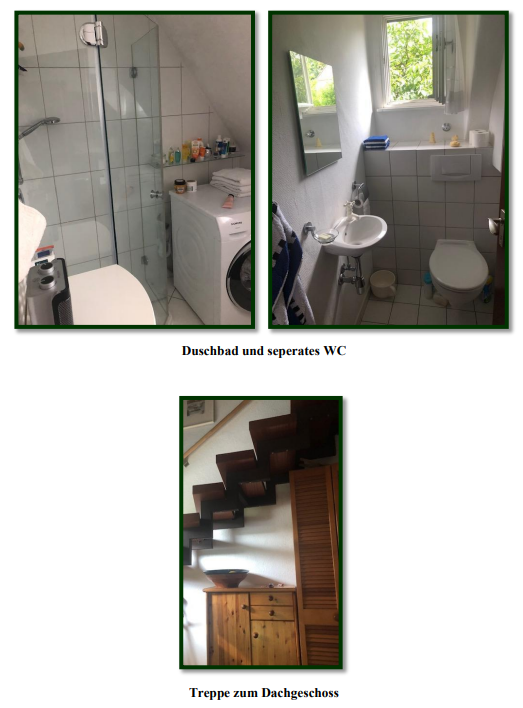

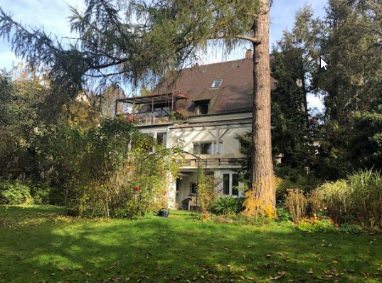

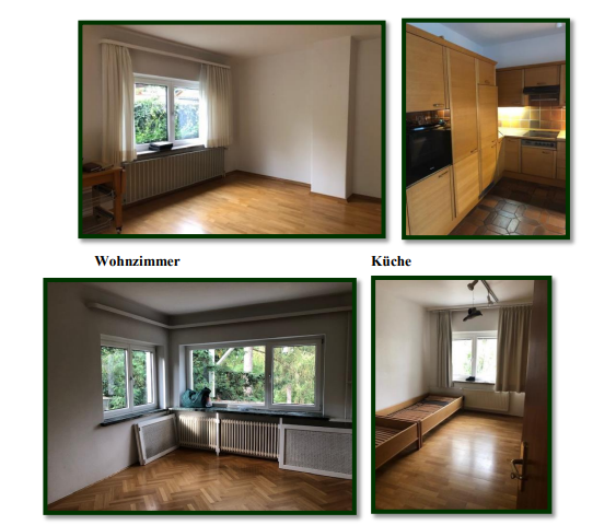

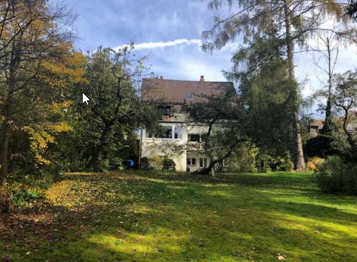

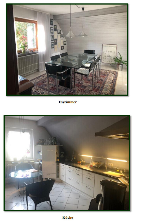

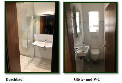

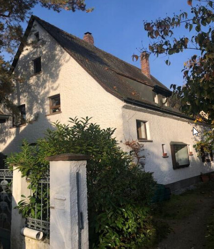

Hier folgen die Daten zum Haus
  • Baujahr 1950
  • Grundstück ~1650m²
  • Wohnfläche ~180m²
  • Energieklasse F ~170kWh/m²
  • Heizung: Brennwert Gasheizung (2016)
  • Neue Kunststofffenster 2 fach verglast (fast überall)
  • Erdgeschoss: Neues Bad und WC
  • Erdgeschoss: Neuer Boden
  • Elektrik: FIs vorhanden
  • Dach: Noch ok laut Dachdecker vor ca. 2J, aber sollte irgendwann getauscht werden (Dämmung nicht optimal)
Wir würden so oder so, wenn uns jetzt der erste Besichtigungstermin zusagt, einen Sachverständigen mitnehmen. Allerdings ist uns erstmal wichtig, dass wir dieses Szenario (2 Wohnungen, ca. 820k€ Gesamtkaufpreis falls wir das so hinbekommen) überhaupt stemmen könnten. Hier sind wir noch im Findungsprozess ob das realistisch ist.
Unten stehend die Bilder von Außen, Wohnung 1 (Erdgeschoss) und dann später auch Wohnung 2 (Dachgeschoss)

Ferndiagnose finde ich schwierig. Es scheint als ob regelmäßig an dem Haus was gemacht wurde, trotzdem würde ich unbedingt Geld für Sanierungen einplanen. Sei es das Dach, die Dämmung oder was anderes. Eine ältere Immobilie braucht ordentliche Rücklagen und für 25k wirst du vermutlich nicht einmal das Dach neu bekommen. Hier lohnt es sich sicherlich auch mit einem Energieberater durchzugehen.

Hui. Wenn ihr eines Tages nicht mehr vermietet, dann wird es schon eng. Vor allem wenn es am Ende doch 2 Kinder werden. Glaub mir, dann wird deine Frau lange Zeit nur Teilzeit machen können. KiTa ist in Bayern auch ziemlich teuer oder?
Bei 170kWh/m²/a Gas und 180m² zahlt ihr, wenn ihr den Mieter an die frische Luft setzt, auch mal eben 4.000 EUR für Gas pro Jahr.
Zumal solche Rechnungen für 19°C Raumtemperatur gemacht werden, da kann man nochmal 20% draufpacken. Daran siehst du schon, dass ihr energetisch sanieren müsst, sonst frisst euch das Haus die Haare vom Kopf.
Ärgerlich, dass das Grundstück so groß ist, das macht es noch teurer. Besteht die Möglichkeit einen Teil davon zu verkaufen?

- in der Beschreibung steht nichts über Sanierungen im OG, wie sieht es da aus? Währenddessen unten sehr gut saniert scheint (innen), wir haben nochmal neue Bilder gefunden, scheint oben nicht ganz neu etwas gemacht worden zu sein.

Das Haus sieht ok aus - mehr kann man aus der Ferne zunächst nicht sagen.
Im Baujahr wurde allerdings Qualität nicht groß geschrieben und oftmals nur billigste Materialien verbaut. Die Heizkosten werden eine Katastrophe werden, das muss Dir klar sein. Was Du sanieren möchtest, musst Du Dir selbst überlegen - da geht ein 6-stelliger Betrag schnell drauf (nur unten, unten und oben, komplette Kernsanierung mit Hausdämmung oder wie auch immer).
