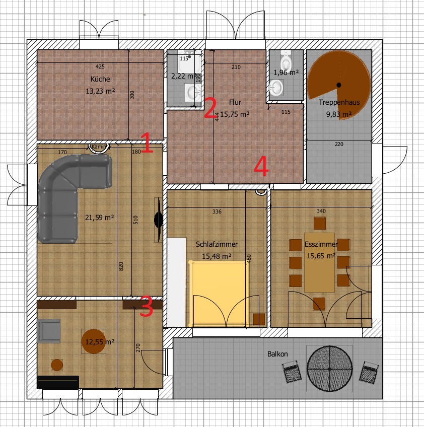

um Renovierungen zu planen haben wir nun bereits Zugang zum Haus bekommen.
Im Anhang habe ich die derzeitige Raumaufteilung angehängt. Es stellen sich durchaus noch ein paar Fragen zur optimalen Einrichtung.
Anregungen wie ihr die Räume planen würdet, gerne gesehen. Wir planen in den nächsten Wochen das Ganze auch mit einem Architekt zu besprechen.
Konkret sind uns schon folgende Aktivitäten eingefallen, die ich im Plan mal angefangen habe zu nummerieren (1-4).
1) Küche erneuern + Wand zum Wohnzimmer durchbrechen
- Leider ist an der Stelle in der Mitte ein Kamin, den würden wir dann versuchen in die Kochzeile o.Ä. mit einzubauen
2) Bad Vergrößerung
- Wir spielen mit dem Gedanken den großen Aufenthaltsbereich mit dem großen Fenster im Flur zu ersetzen und das Bad bis zum Gäste-WC rüberzuziehen. Dadurch wird es 2 Meter länger, aber bleibt in der absoluten Breite leider auch bei 2 Meter.
- Eine Alternative wäre, man vergrößert das Bad auch von der Breite weiter in den Flur hinein (Dort wo heute die Tür zur Küche ist)
- In beiden Fällen muss sichergestellt werden, dass der Flur trotzdem luftig und hell genug wirkt.
3) Wohnzimmer vergrößern (Bücherecke entfernen)
- Entfernen der Bücherregale um mehr Platz zu bekommen um dort eventuell auch den Esstisch zu platzieren.
4) Kamin nachrüsten
- Um Heizkosten zu sparen und eine wohlfühlende Wärme zu haben planen wir einen Kamin nachzurüsten.
- Die Frage ist, ob entweder direkt im Wohnzimmer, oder ggf wünschenswerter im Flur, damit man in Summe das Haus mehr aufheizen kann.
- Das hängt nun unter anderem davon ab wie groß das Badezimmer nach der Vergrößerung tatsächlich ist.
Viele Grüße

Den Flur im Eingangsbereich zu schließen wäre weniger dramatisch, wenn man dafür das Treppenhaus öffnen könnte. Dazu müsste es ein Einfamilienhaus sein, was es aber noch nicht ist. Wenn das als Option weg fällt, würde das Entrée sehr viel an Flair verlieren.
Deshalb wäre mein nächster Gedanke, die Küche zum Bad und das WZ zur Wohnküche zu machen. Ohne Angaben zu möglichen Abwasserrohren aber nicht sehr sinnvolle Diskussion.

Was soll denn mit den Räumen Schlafzimmer und Esszimmer passieren?
Ist dadrunter ein Keller?
Ja, das Haus ist komplett unterkellert. Exakt unter Schlafzimmer und Essbereich sind die 2 häuslichen Räume die wir für Homeoffice und evtl als Waschküche nutzen. Dort gibt es auch einen ebenerdigen Ausgang runter zum Garten.

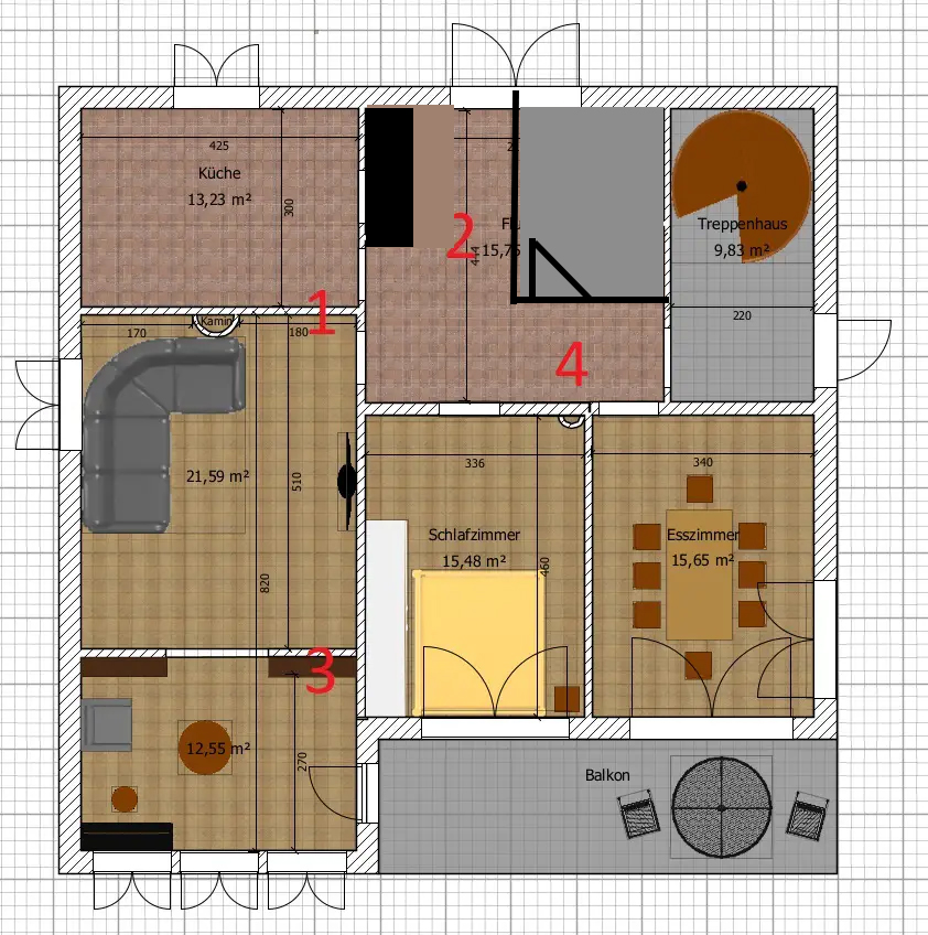

Oder man teilt das Fenster?
Vielleicht kann der Maurer den Sturz auch noch etwas verbreitern?
Beides interessante Gedanken, danke!
Eventuell lässt sich tatsächlich auch mit dem Treppenhaus etwas machen wie du sagst. Ich hatte auch schonmal darüber nachgedacht über das Treppenhaus mehr Licht reinzubringen. Das ist heute vergleichsweise dunkel weil nur ein kleines Fenster und die Haustür auch nicht soviel Licht durchlässt.
Ich nehm auch mal mit dem Architekt ins Gespräch ob wir nicht ganz radikal die Räume neu aufteilen wo immer möglich, aber da wird es vermutlich mit dem Budget eng. Damit müssten wir dann noch ein Jahr warten nachdem wir eingezogen sind um weiteres Kapital anzusparen. Gleichzeitig wohnt man dann schon drin.
PS: Mit dem Wort Kamin in der Küche hab ich mich vertan. Es handelt sich nur um einen Schornstein für die Gasheizung, aber es ist kein Kamin angeschlossen.
Viele Grüße
