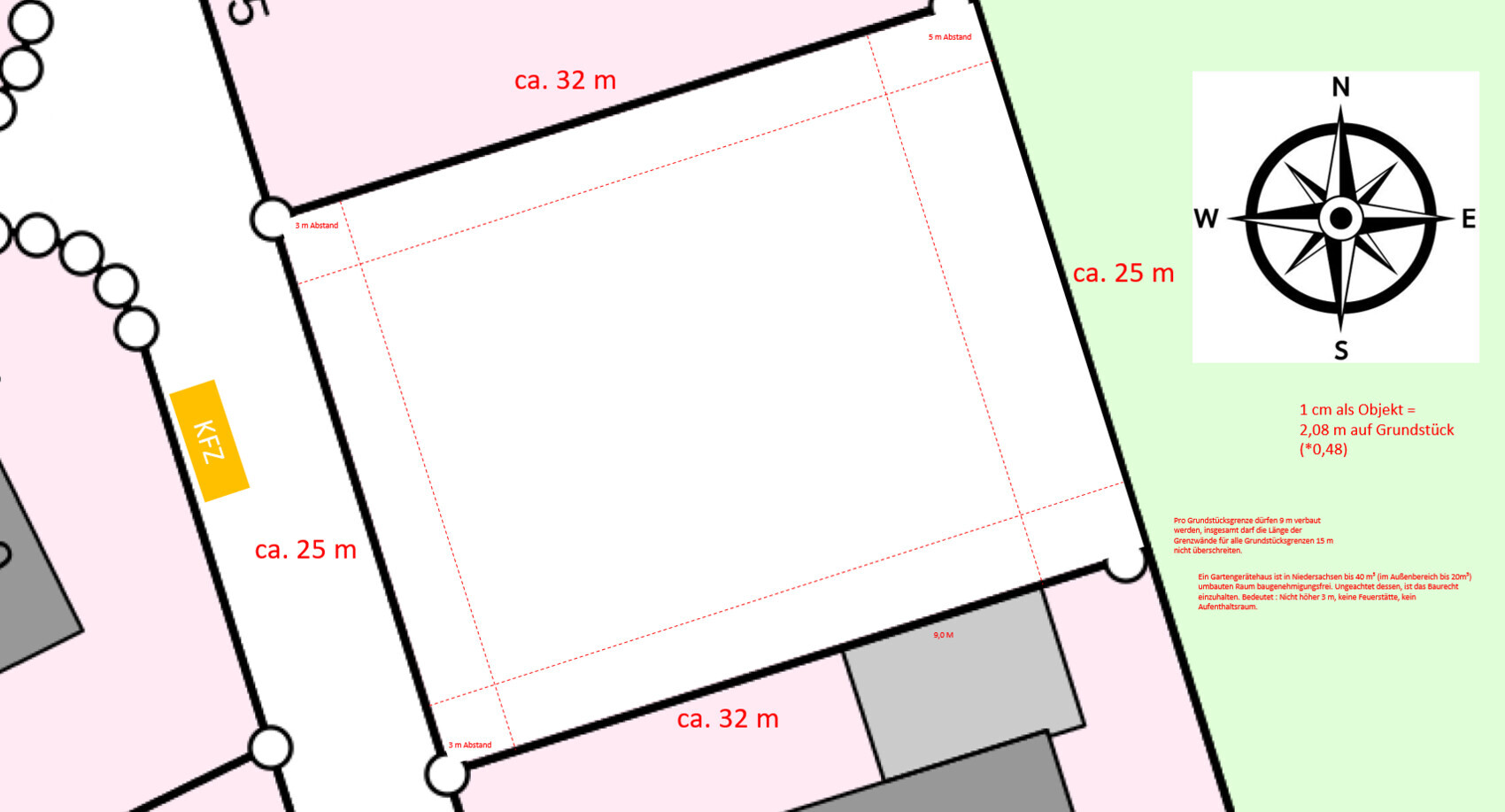

Für euch eine Visualisierung zum Flurstück und Ausrichtung, noch ohne Haus o.ä.

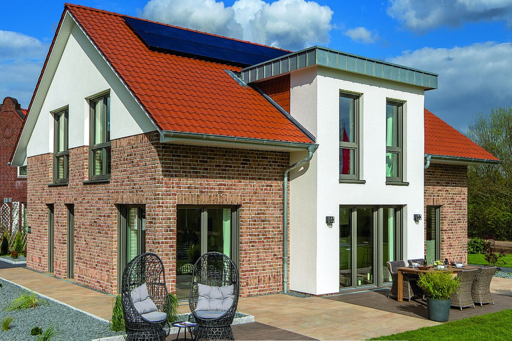

Stilrichtung, Dachform, Gebäudetyp // Traditionell aber auch Modern, aktuell haben wir uns nach den Besuchen am ehesten im Viebrockhaus Maxime 610 in der Version zu besichtigen in Bad Fallingbostel eingeschossen, mit Klinker und Traufgiebel

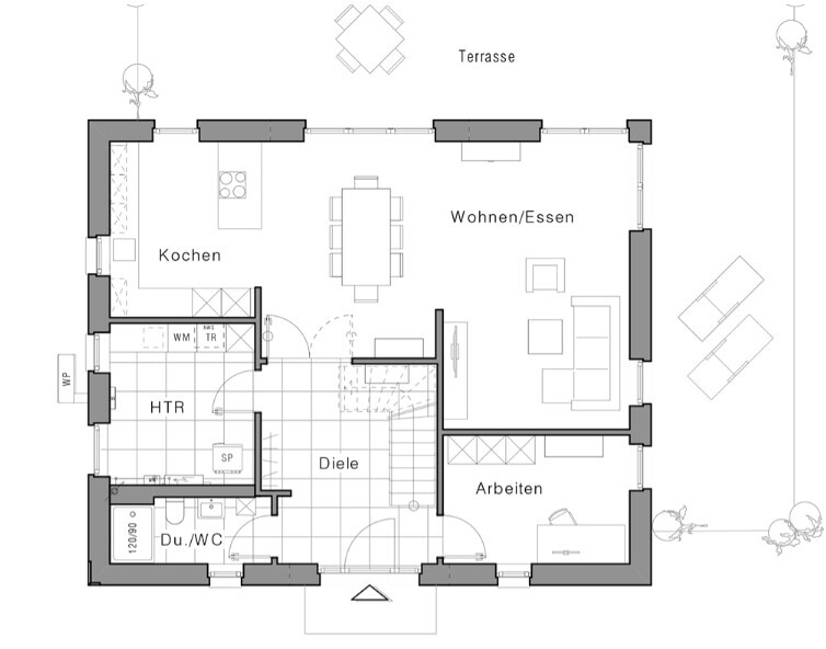

Für euch das Haus so wie es in Bad Fallingbostel steht:
Modernes Haus außenansicht mit rotem Ziegeldach, Bruchsteinfassade und Terrasse.
Erdgeschoss-Grundriss: Diele, Küche, Wohnen/Essen, Arbeiten, Du/WC, Heizraum, Terrasse.
Quelle: Viebrockhaus Webseite
Von wem stammt die Planung // aktuell Inspiration Musterhäuser + DIY Platzierung auf Grundstück + Grundriss EG Grobstruktur
Was gefällt besonders? Warum? // Struktur Haus bzw. Grundriss ideal für uns, ggf. in gespiegelter Version (Hauswirtschaftsraum im W, Arbeitszimmer im O)

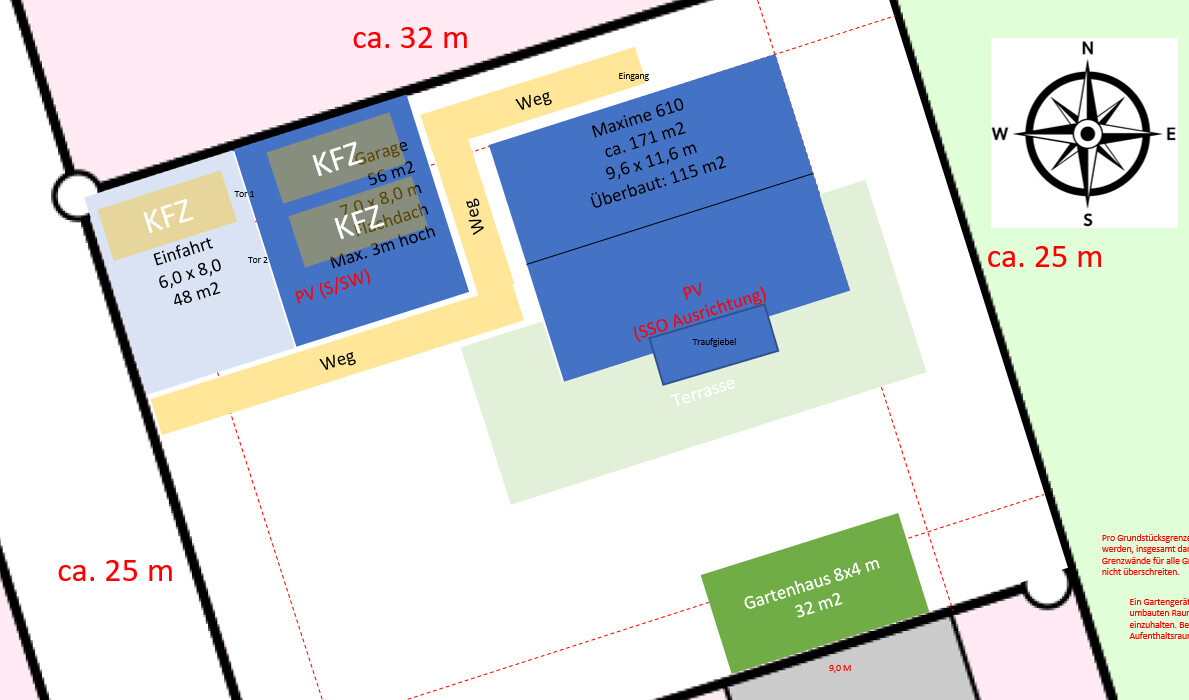

Inspiration Maxime 610, allerdings der EG Grundriss gespiegelt (sodass HTR und G-WC im Grundriss "rechts" sind, also bei unserer Ausrichtung auf der Westseite im "dunklen Eck" der Garage) und mit Traufgiebel (kommt nach Süden raus, da wo der Esstisch steht). Sprich ungefähr so auf dem Grundstück ausgerichtet, würde ich mir denken:
Lageplan eines Grundstücks: Gebäude in Blau, Garagen, Zufahrt, Wege, Terrasse, Gartenhaus
Das Problem dabei: der gelb eingezeichnete Weg zum eigentlichen Eingang des Hauses. Das erscheint mir nicht optimal.
=> Ich habe grundsätzlich versucht das Haus so zu platzieren, dass der Süd-West-Garten maximiert ist (denn da hält man sich Abends auf). Ist das generell eine sinnvolle Herangehensweise? Die Straße links / im Westen ist kaum befahren, nur durchs Wohngebiet mit um die 50 Häusern, sehr überschaubar.
=> Weitere Versionen haben die Garage bspw. oben rechts im Eck, als Grenzbebauung, somit schöpfen wir aber sehr schnell die zulässigen 15 Meter aus. Mit Zufahrt im nördlichen 3m-Raum, lange Einfahrt. Gartenhaus damit tabu, unschön.
=> Eine Drehung des Hauses mit Ausrichtung Traufgiebel nach rechts / Osten erscheint mir auch nicht sinnvoll, Dachfläche Photovoltaik fällt weg. Platzierung an der Straße würde den Garten reduzieren, dann hat man viel Ostgarten, das bringt Abends nichts.
=> Oder wäre das generelle Fazit: macht gar keinen Sinn, und suche dir bspw. ein Haus mit GIEBELEINGANG (bspw. Maxime 620), und ziehe bspw. die Garage bis ans Haus ran?
  1. Grundlegend: Platzierung Haus, Garage, Einfahrt auf unserem künftigen Grundstück
  2. Hinweise Haustyp und Eingang, macht bspw. einzig ein Giebeleingang Sinn?
Lageplan eines Grundstücks mit Gebäudeflächen, Maßangaben und Kompass
Dreh mal die Garage um 90 Grad im UZS.
Dann kannst Du sie an die 3 Meter Baugrenze vorn setzen. Zw linken Nachbarn und Garage hast Du dann Hof Richtung Haustür, Garage wäre dann Sichtschutz für die südliche Terrasse.
Du kannst sie auch anders herum drehen, dann an der Grundstücksgrenze lassen. Der Weg führt dann wieder über den vorgelagerten Hof zw Garage und Haus… es hat alles Vorteile.
