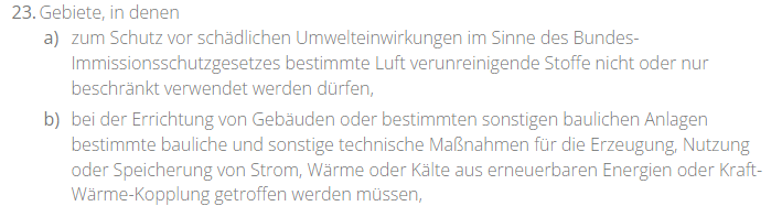

Wo steht das? Die Gemeinde hat die Möglichkeit, alle möglichen Vorgaben zu machen. Fachlich falsche Arbeit ist angreifbar, aber grundsätzlich kann der Energiestandard, Photovoltaik oder ein Anschlusszwang an Fernwärme vereinbart werden. Das ist rechtlich zulässig.
Woher ist die Info habe? Steht im Gesetz. Siehe BaugGB § 9
Dokument mit Text zu Umweltauflagen und Baumaßnahmen nach dem Bundes-Immissionsschutzgesetz.

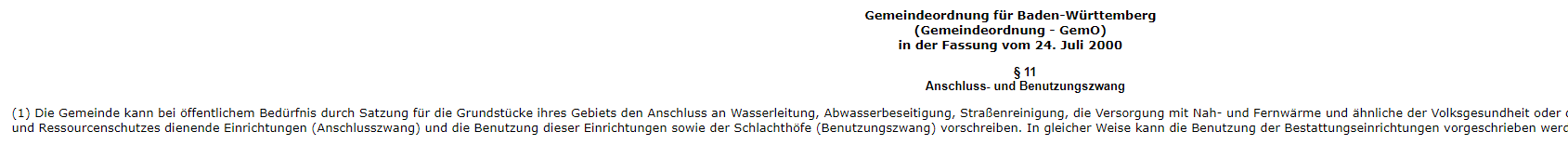

Oder es wird im Rahmen einer Dienstbarkeit vereinbart.
Oder im Rahmen Landesrecht wie elegant in BW gelöst.
Scan eines Rechtsdokuments: BW-Gemeindeordnung mit Paragrafen zum Anschluss- und Benutzungszwang.
Oder im neuen Gebäudeenergiegesetz § 109.
Insofern sind Deine genügend Urteile nur dann griffig, wenn sie auf handwerkliche Fehler zurückgehen. Aber sich nicht auf die gesetzlichen Möglichkeiten der Kommunen und Länder beziehen.
