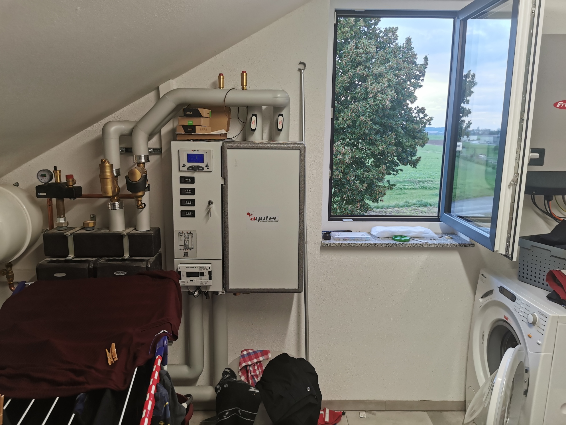

Frischwasser sind nen 200 liter Boiler und Fußbodenheizung jeweils über ne Pumpe, mehr gibt es da nicht. Die Übergabestation hat ja nen Wärmetauscher drin, die geht auf nen Verteiler einmal Pumpe Boiler einmal Mischer und Pumpe Fußbodenheizung

Das ist alles mehr gibts nicht, außer 200 Liter Boiler der für nen 2 PErsonenhaushalt mit ab und zu Baden und Einlieger völlig reicht
Heizungsraum mit Rohrleitungen, Steuereinheit und Waschmaschine; offenes Fenster zur Landschaft.
