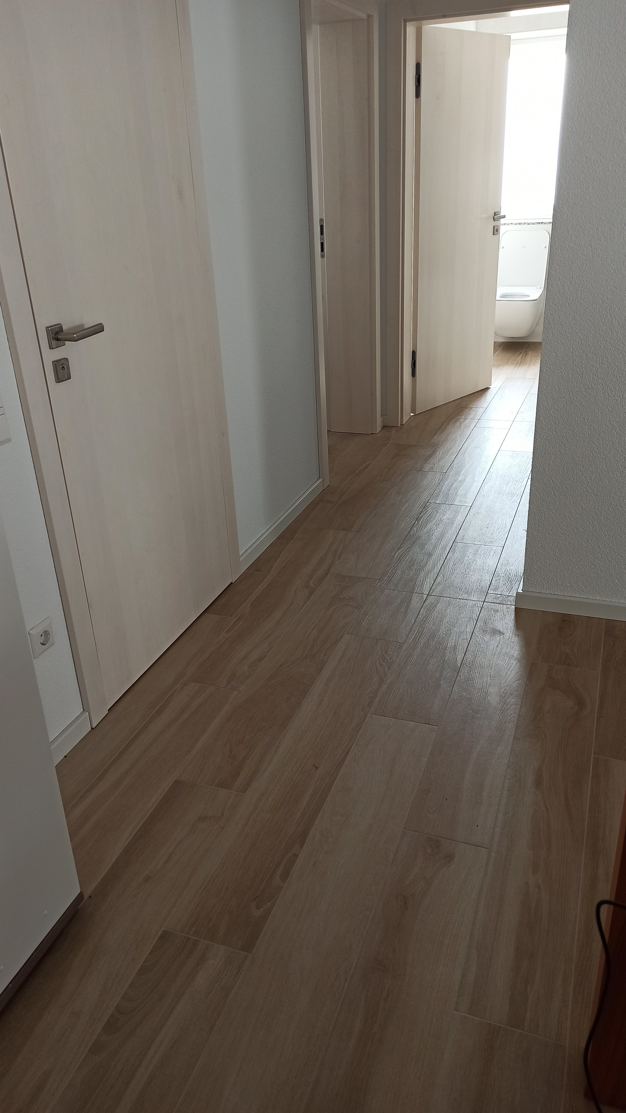

Hi, wir haben 256m2 fliesen km Neubau + 56m2 fliesen in Garage.
Für großformat fliesen brauchst du ein nivelliersystem, winkelschleifer mit drehzahleinstellung und konstanthalteelektronik, paar fliesenscheiben, fliesenbohrer für dosen, flexkleber für großformat (zB PCI CM 90). Und wichtig einen guten trocken fliesenschneider. Ahja und davor halt staubsaugen und grundieren.
Tipp fugen für holzoptik fliesen: kiesel servoperl Royal hat die meisten Sand/ brauntöne und auch als Silikon.
So sieht das bei uns aus.
Heller Flur mit hellen Holztüren und Holzfußboden; offenes Badezimmer mit Toilette am Ende.
