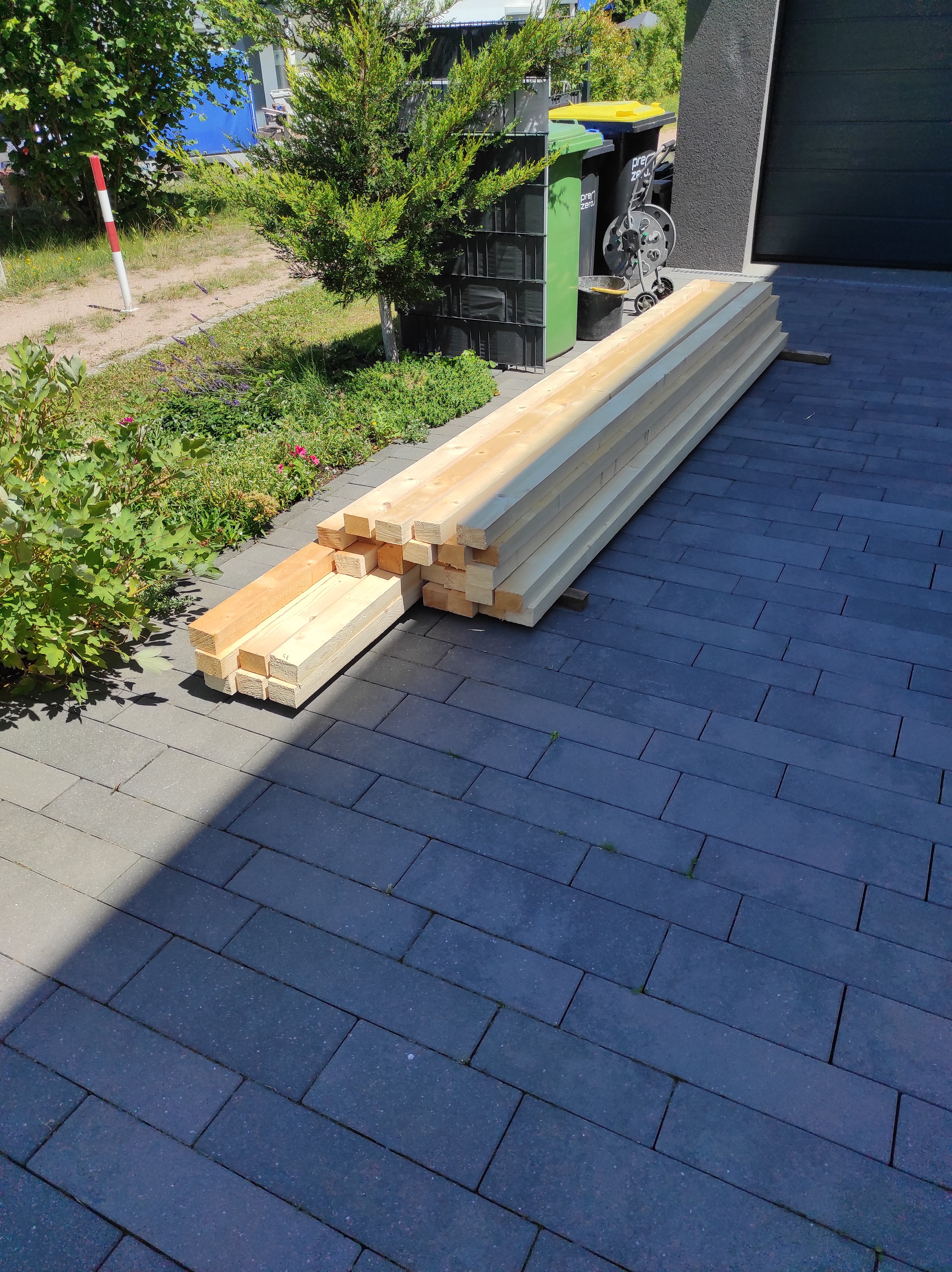

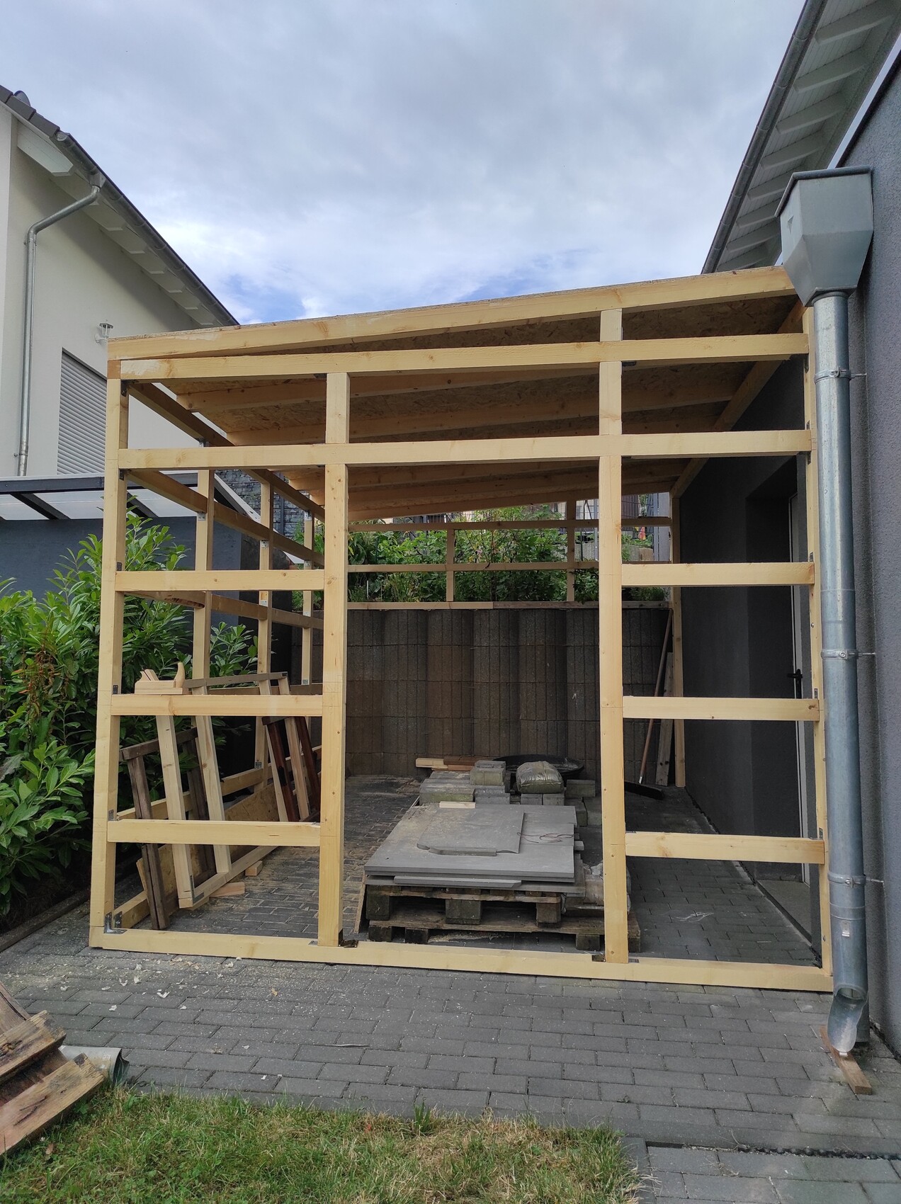

Da man immer was zu tun hat hier mein neuestes Projekt.
Anforderung optisch modern und trotzdem günstig.
Kosten ungefähr 1700 euro
Holz 350€, vom Sägewerk aktuell 1/3vom Bauhaus Preis.
Hpl 700 Euro der qm 49.90 inklusive Zuschnitt auf meine Wunsch masse.

Ich hatte das schon länger vor aber immer gezögert, Umsetzung war mir nicht so richtig klar. Habe zwar immer die fertigen Gartenhäuser von außen gesehen, aber nie den Aufbau.
Deswegen hier auch mein Beitrag um anderen die Angst zu nehmen.
Positiver Nebeneffekt die Pflanzkübel verstecken :p
Nächste Woche geht's weiter jetzt sind die Kinder erstmal wichtiger am Wochenende.

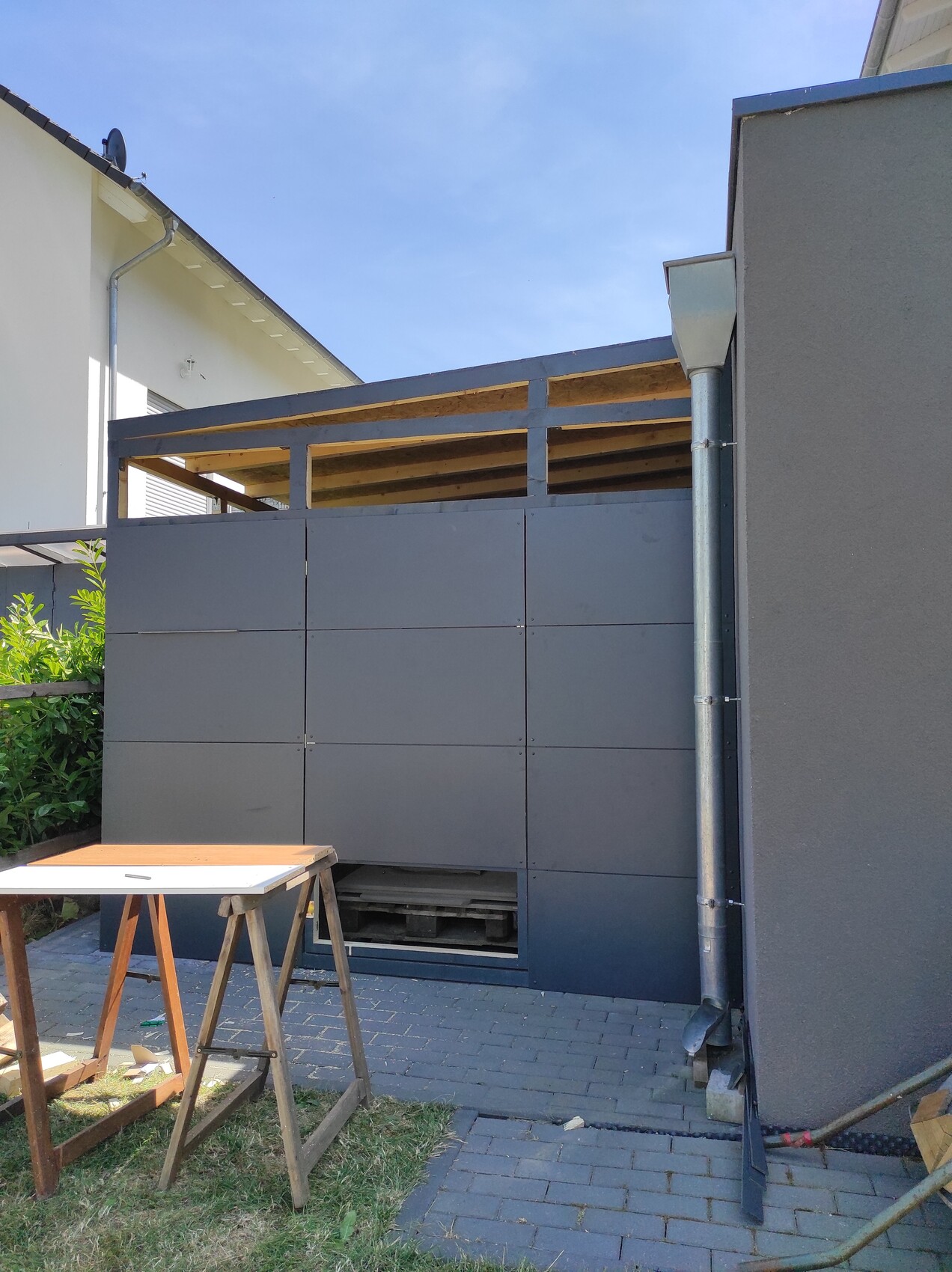

Ein Hinweis: Meines Wissens sollte man die Schrauben für die HPL Platten nur handfest ziehen, ein Schraubenloch = Schraubendurchmesser, alle anderen in der Platte etwas größer (um Ausdehnungen aufzufangen ohne Spannung in der Platte zu erzeugen). Üblicherweise fixiert die Schraube in der Mitte die Platte (kleinstes Loch), geht bei dir ja schlecht bei vier Schrauben an den Ecken ;)
Benutzer 1001
Die 4 Schrauben sind zu wenig habe mich da verzählt bei der Bestellung. :)
Als Tipp ich habe mir eine Borschablone gebastelt um immer die gleichen Abstände zu haben. Einen 1 meter lange Eisenwinkel mit Anschlag.
Das mit dem Loch ist ein guter Tipp habe nur 5mm gebohrt und glaube 4.8 schrauben.

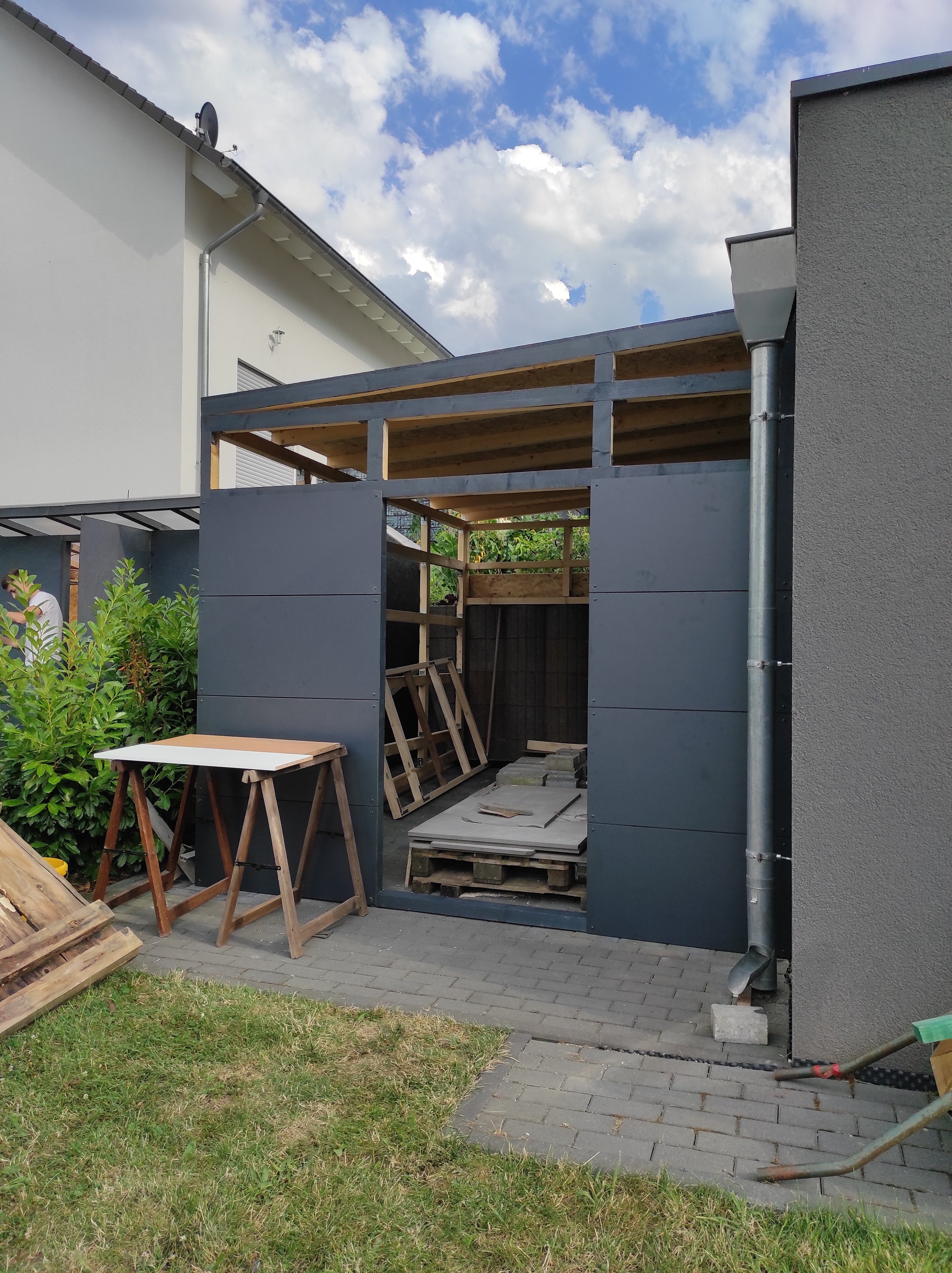

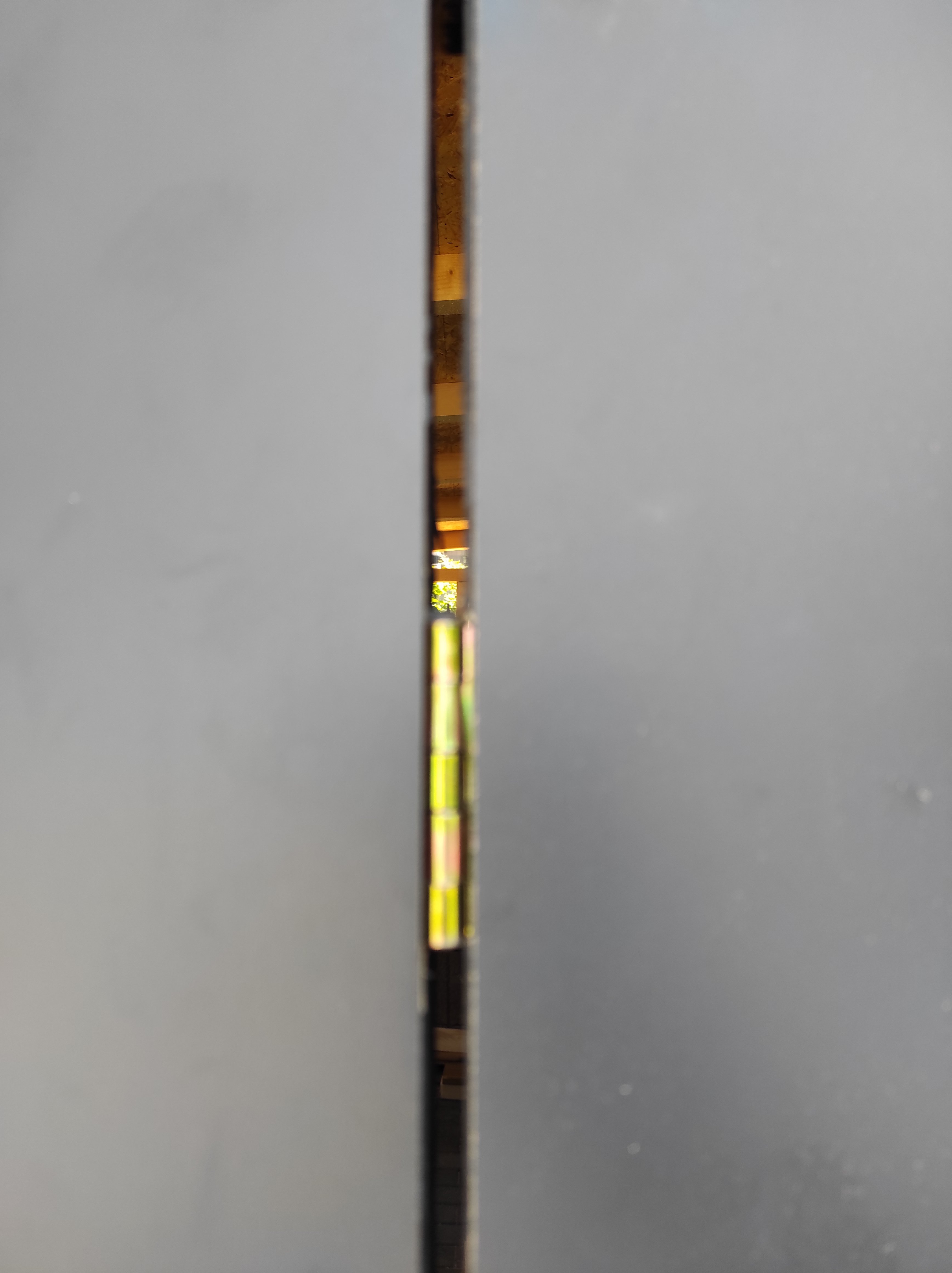

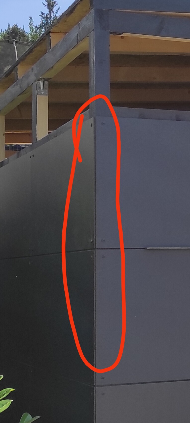

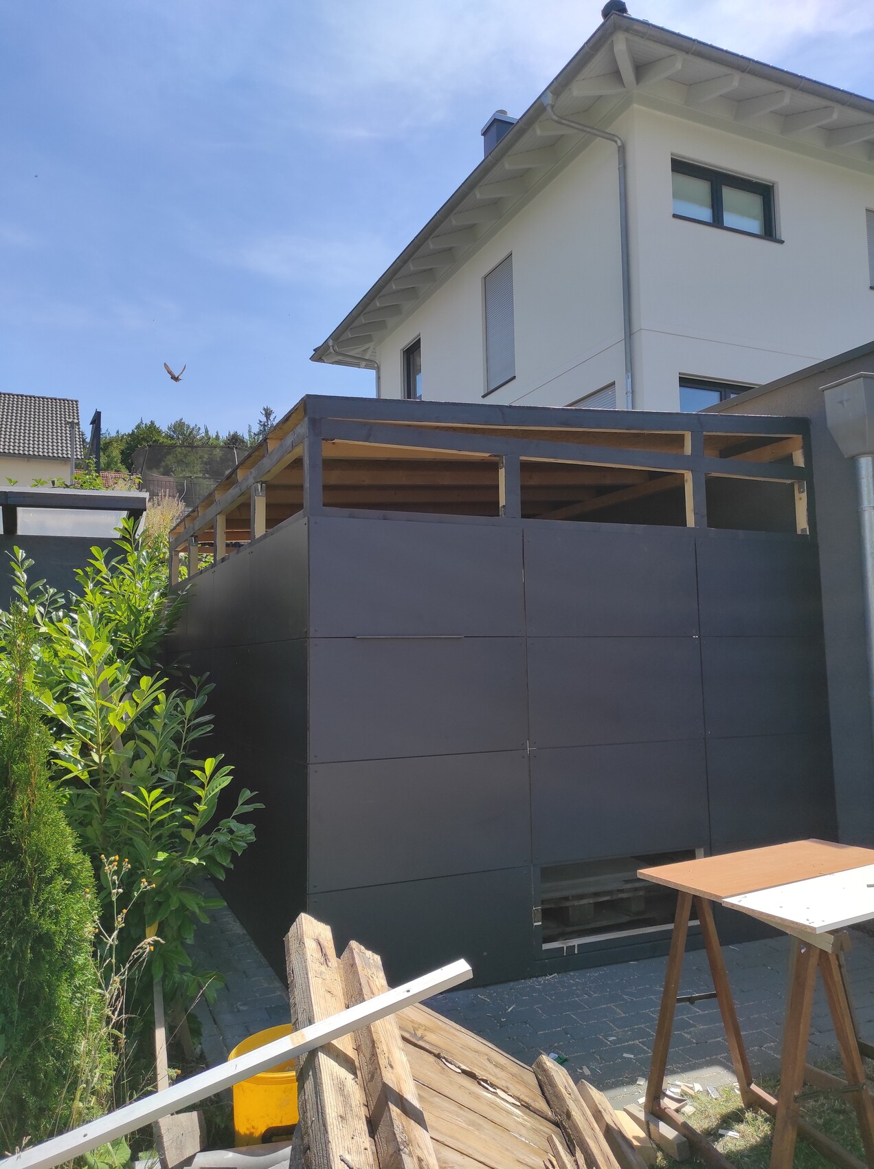

Heute haben wir weiter gemacht, aber es 2 größere Probleme .
1x eine Ecke die laut Wasserwaage senkrecht steht es aber nicht war, man erkennt es wenn man die Platten auf Stoß, teilweise 3-4mm Abweichungen :(
Da ich hier nicht mit eckleisten arbeiten wollte haben wir die Platten am Stoß schräg geschnitten. Zum Glück hatte ich die Platte 1cm länger Bestellt.
Und das 2 Problem die Tür und die scharniere..
Ich habe 3 Schanierebänder gekauft, eigentlich müssten man um außen die gleichen Abstände zu haben Scharniere nehmen, die raussschwenken wie bei einer Küche.
Mit normalen geht die Tür nur im 90 Grad Winkel auf.
Haben jetzt auf einer Seite ca 8mm Abstand und ein bisschen am Rahmen rausstemmen müssen.
Ich glaube ich werde dort auch noch eine Folie montieren damit es nicht reinregnet.
Hier hatte ein Schreiner vermutlich die bessere Detail Lösung. Aber auch teurer.
Hier das vorläufige Ergebnis
Jetzt erstmal Pause für heute, meine Mädels müssen zum Handball.

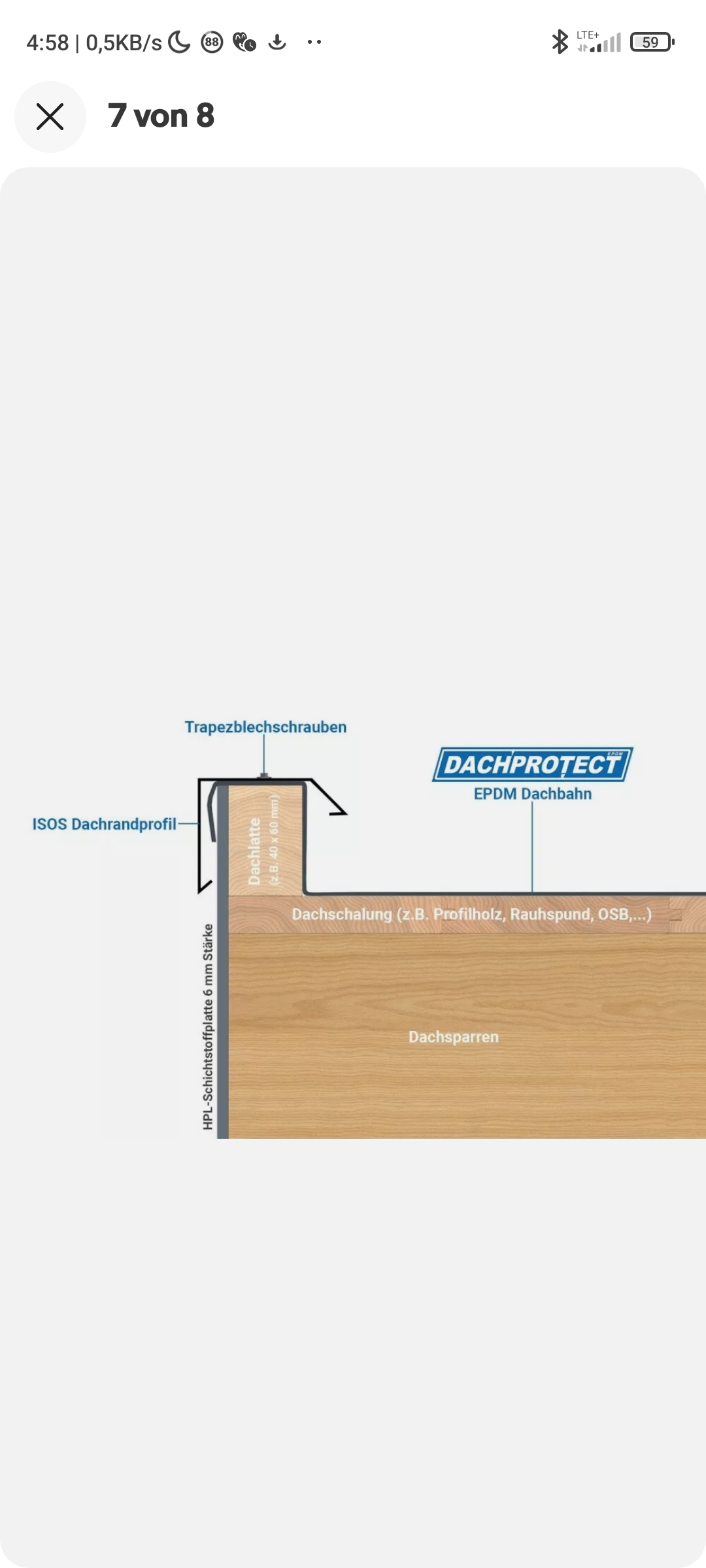

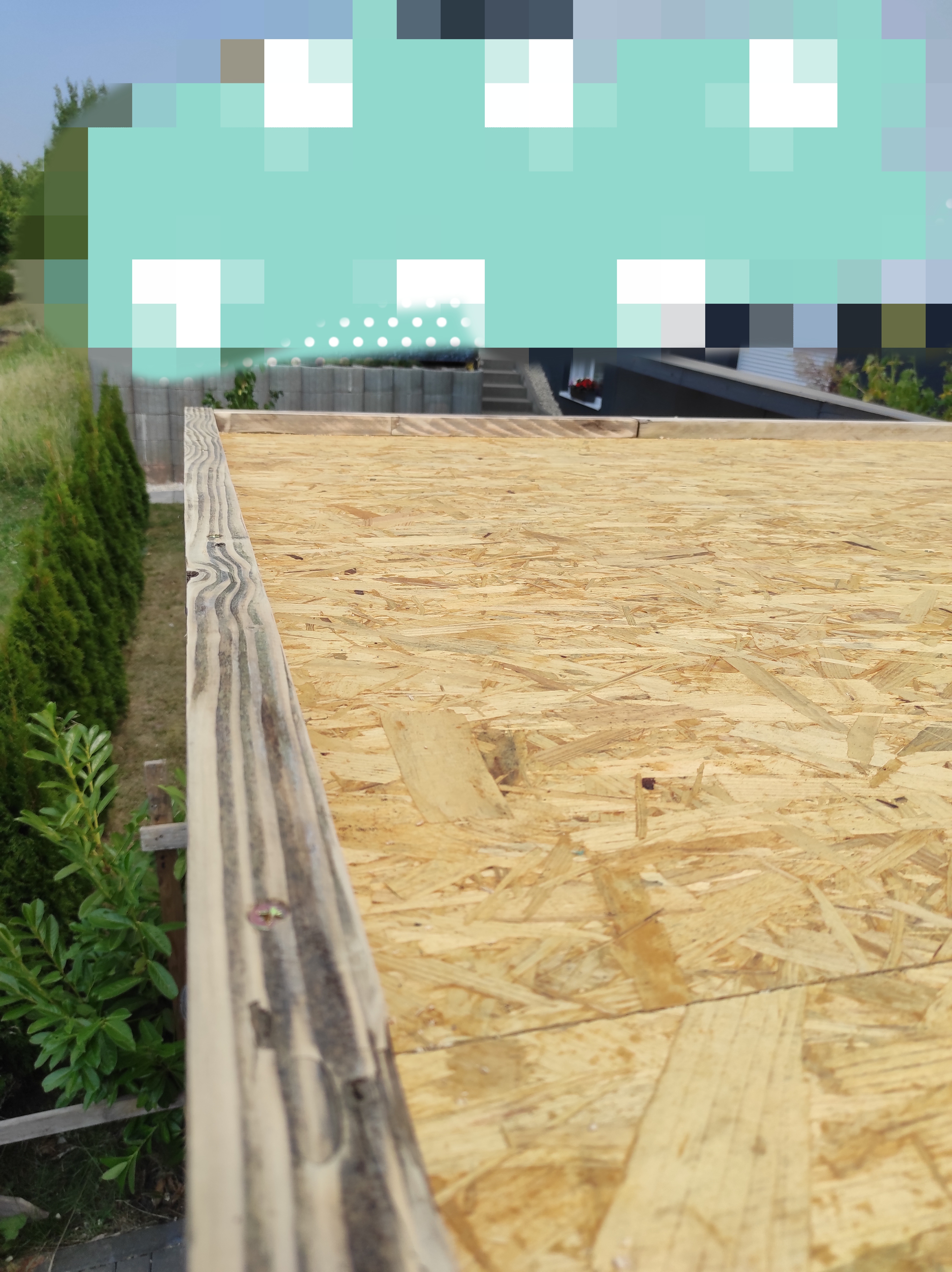

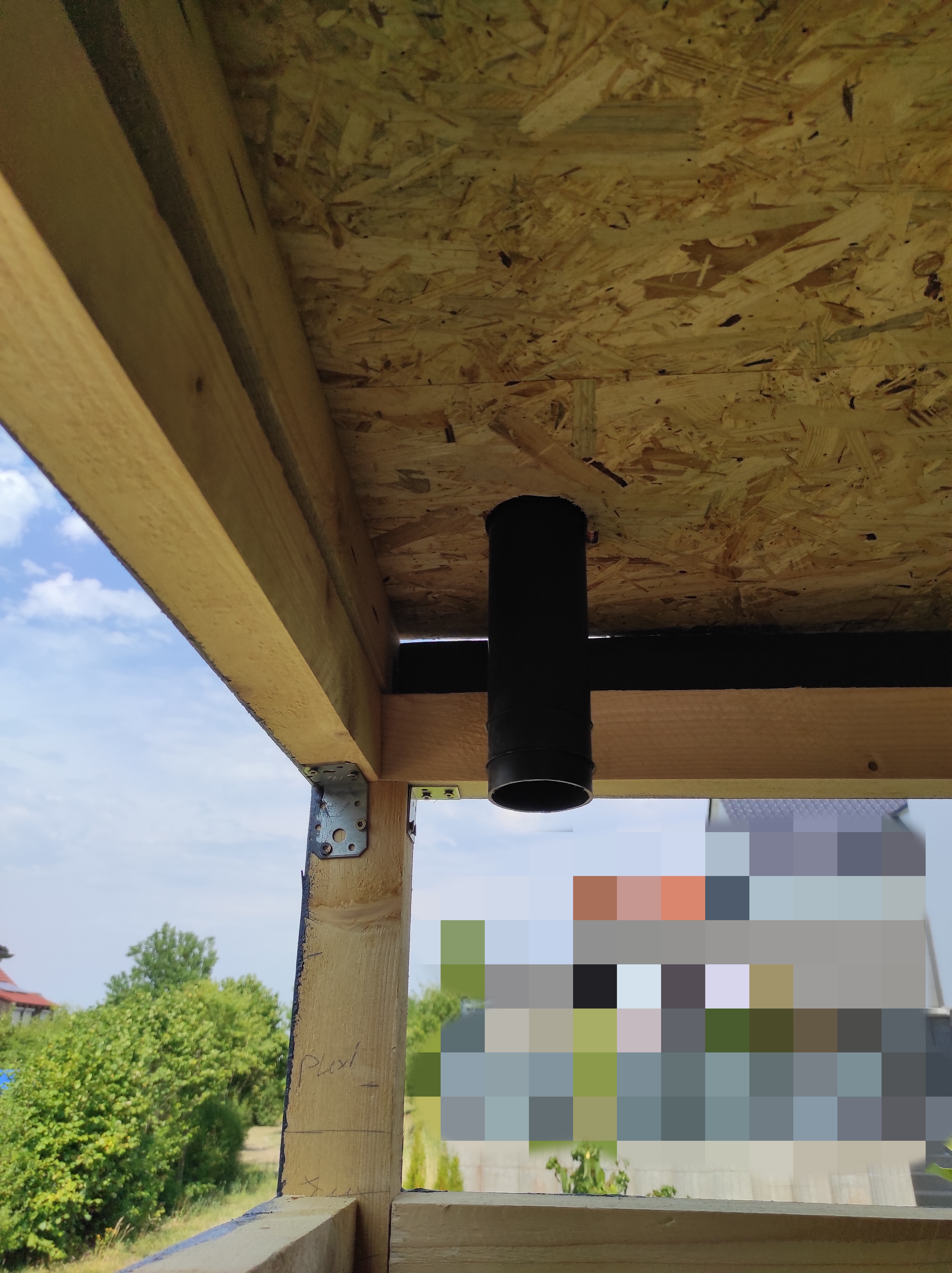

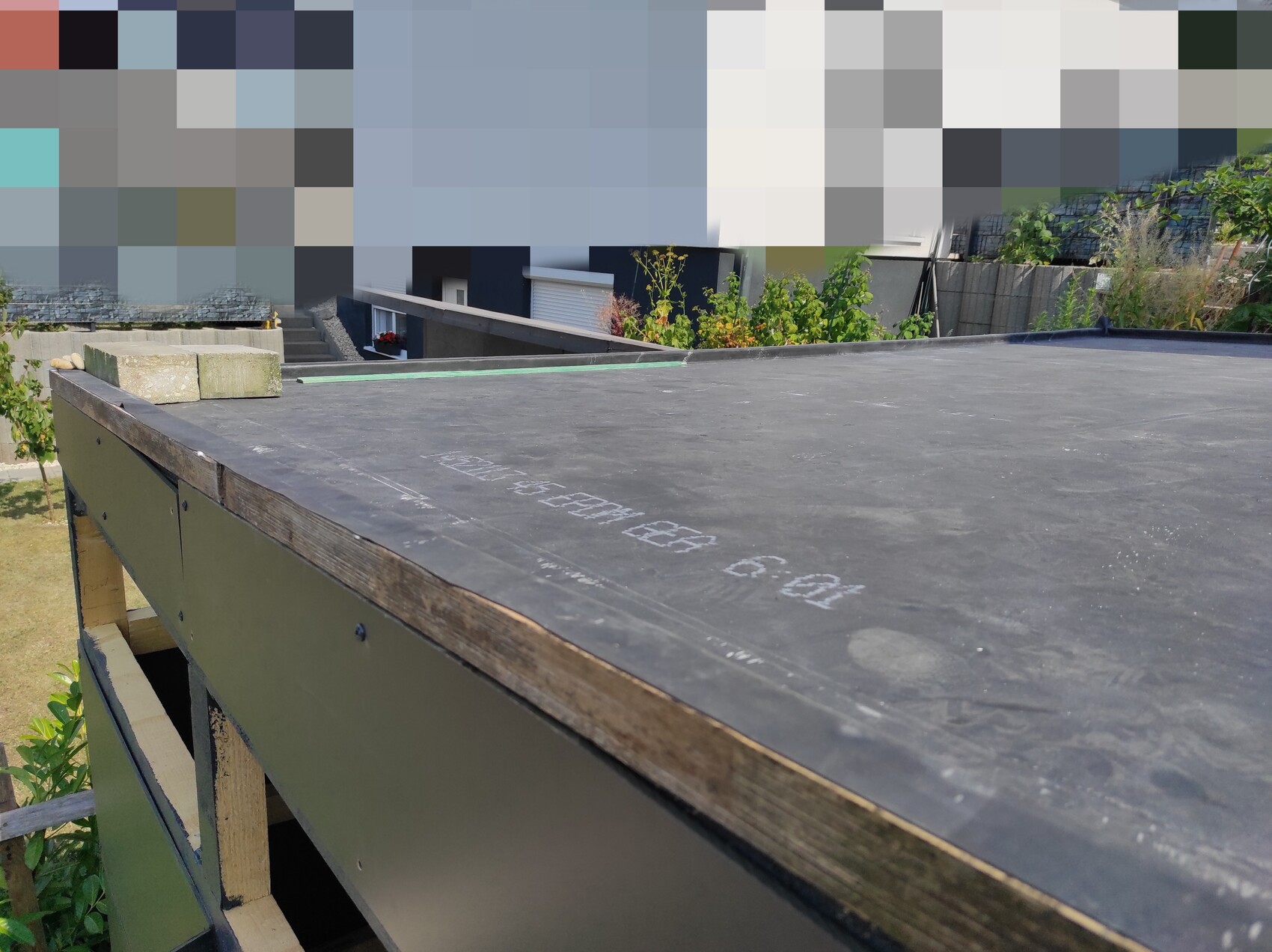

Heute die epdm Folie geklebt und zuerst die aufkantung für das Ortgangblech angeschraubt.
Und der innenliegende Ablauf gebohrt und gleich geklebt, Meine Frau hat geschimpft wieso ich den innen habe... Da kann man keine Tonne hinstellen. Ich mache keine hpl Fassade und montiere da ne Regenrinne.
Das epdm zu Kleben war einfacher als gedacht, als Tipp nicht zu viel Kleber nutzen sonst haftet es nicht sofort beim andrücken.
