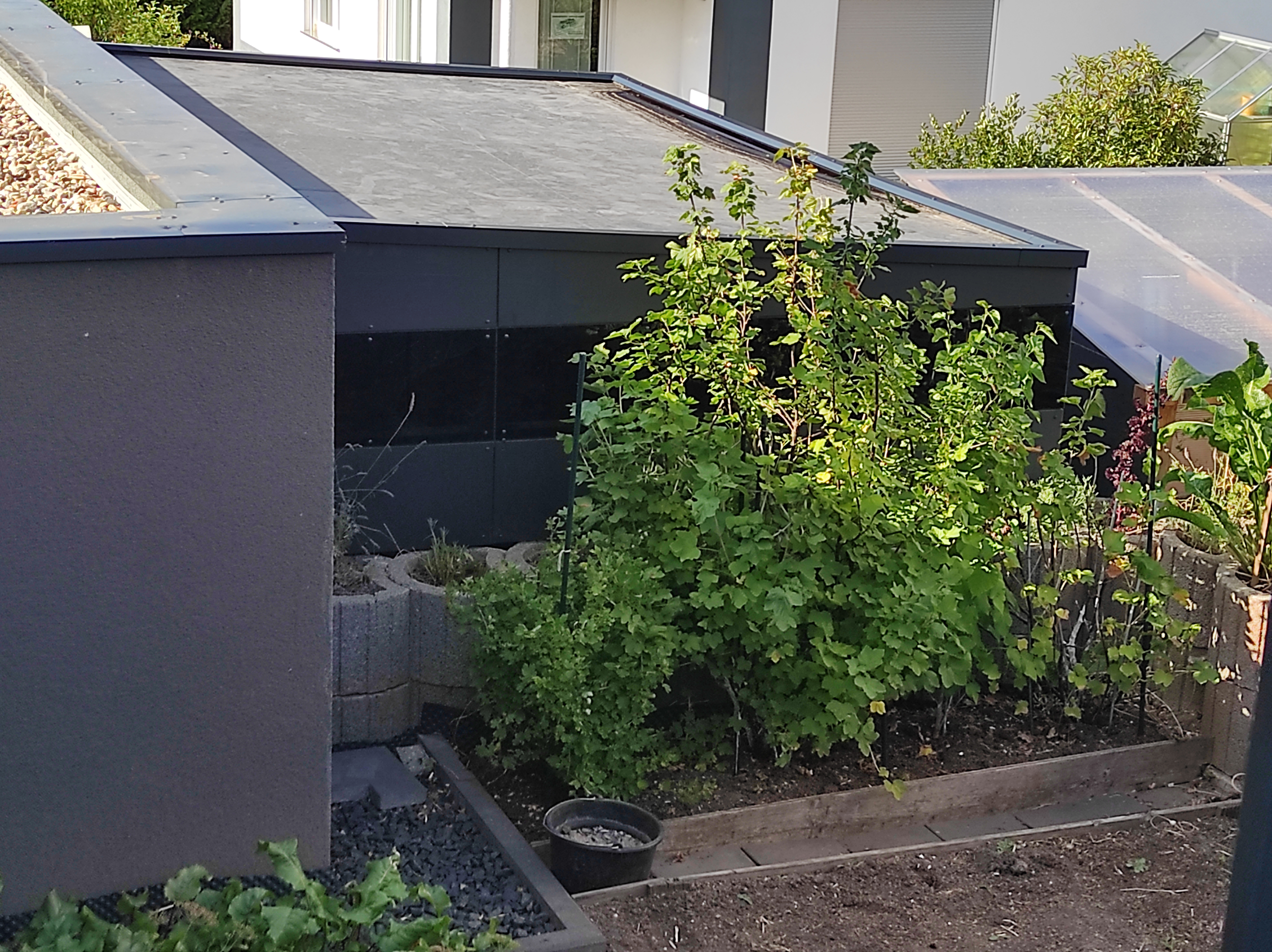

Das ist ja super ärgerlich. Waren sie am Ende nur für innen gedacht? Ich habe mir von Trespa kostenlos Muster zuschicken lassen - ä das Material ist schon klasse. Glaub das ist wirklich robust und beständig. Ich will gern HPL nehmen um „Ruhe“ zu haben. Muss aber nicht zwingend Trespa sein.
Budget hab ich mir kein direktes gesetzt. Wenn es dieses Jahr nicht wird, dann nächstes Jahr.
Abbinden des 12x12 KVH als Bausatz inkl. Statik ~ 1800.
+ OSB 25mm ~ 200.
+ Schalsteine und Beton ~ 80€
Größe des Gartenhauses: 3,5x4,5m
+ 40-60cm Dachüberstand
Benutzer 1001

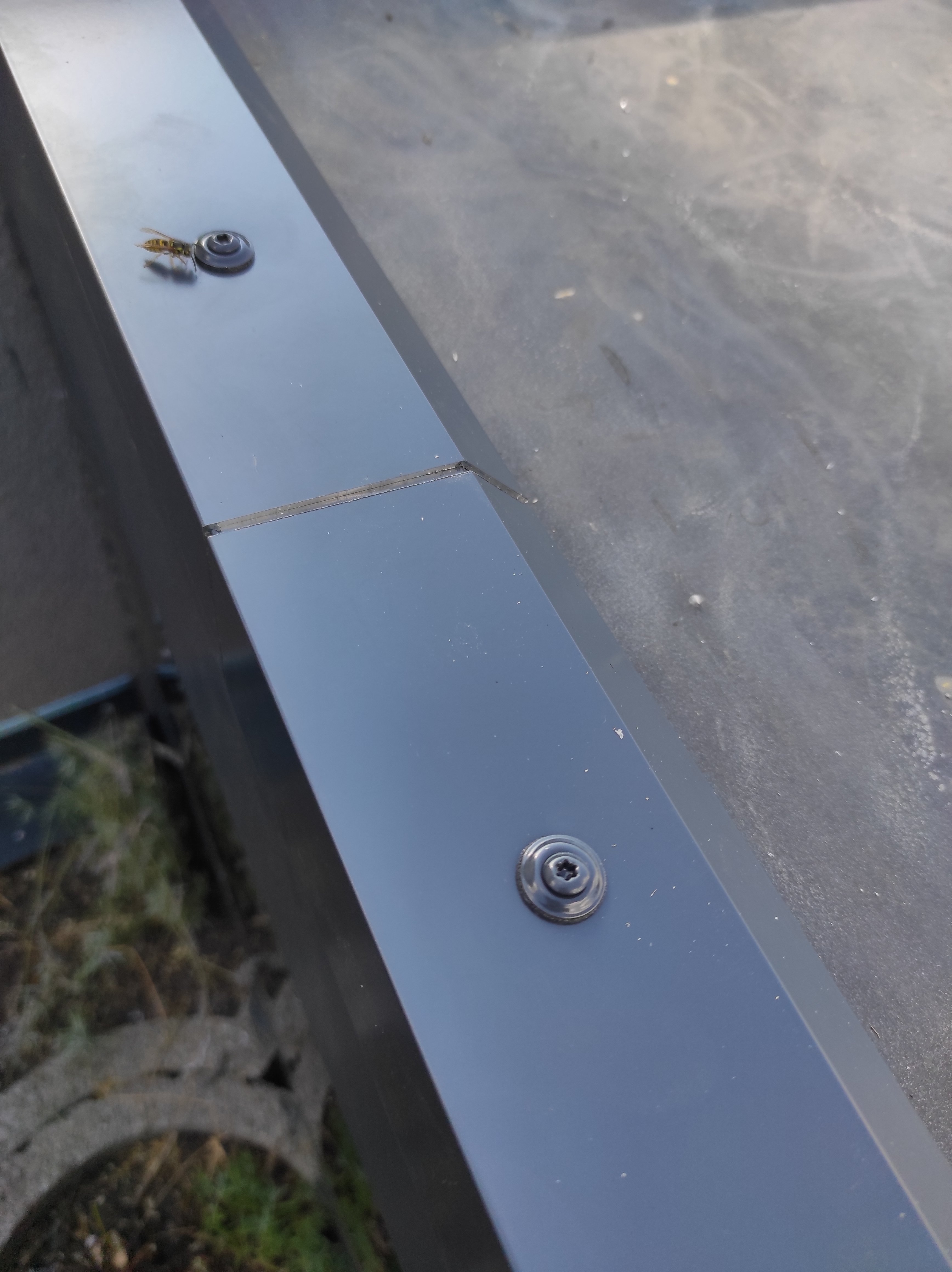

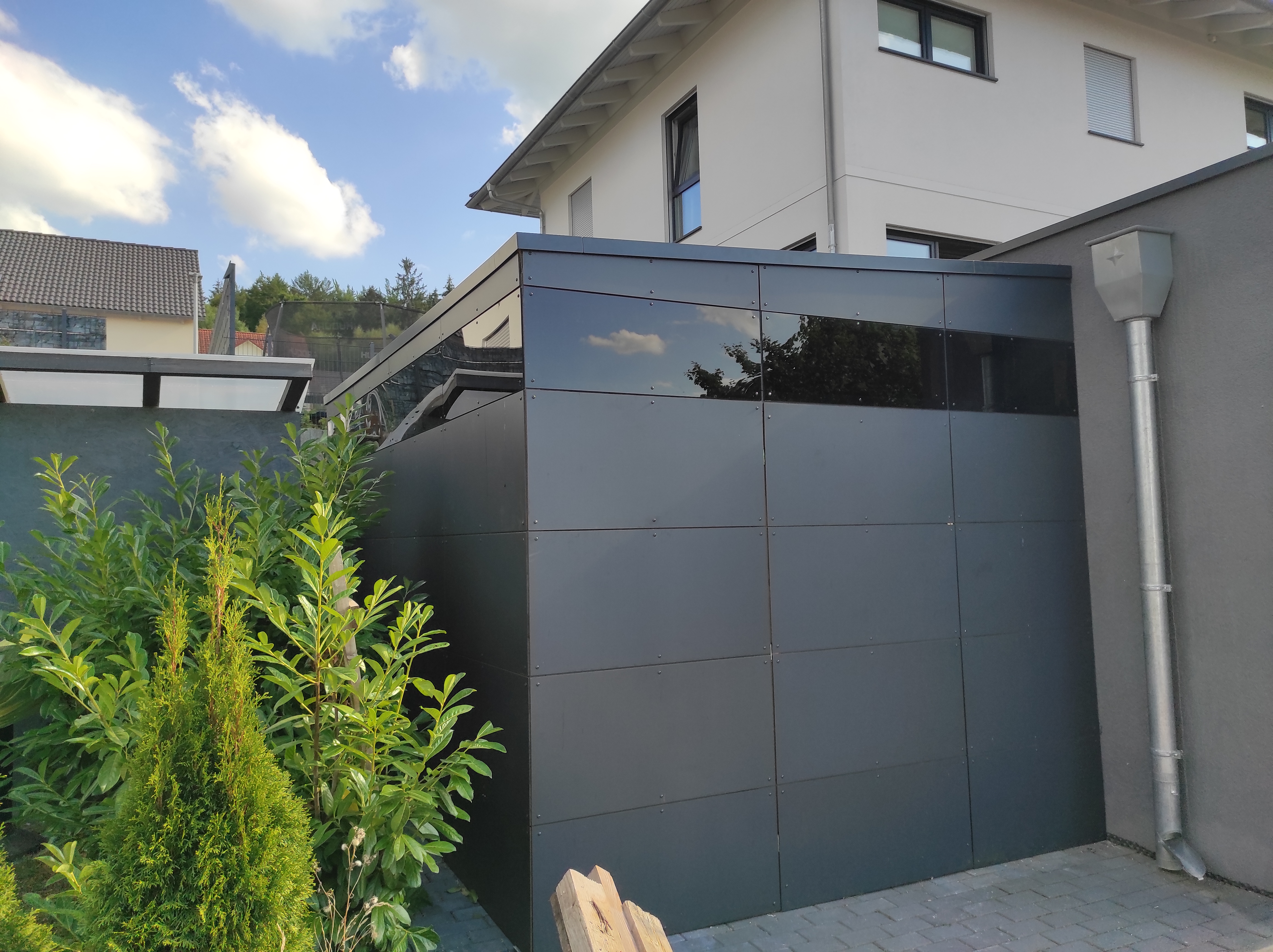

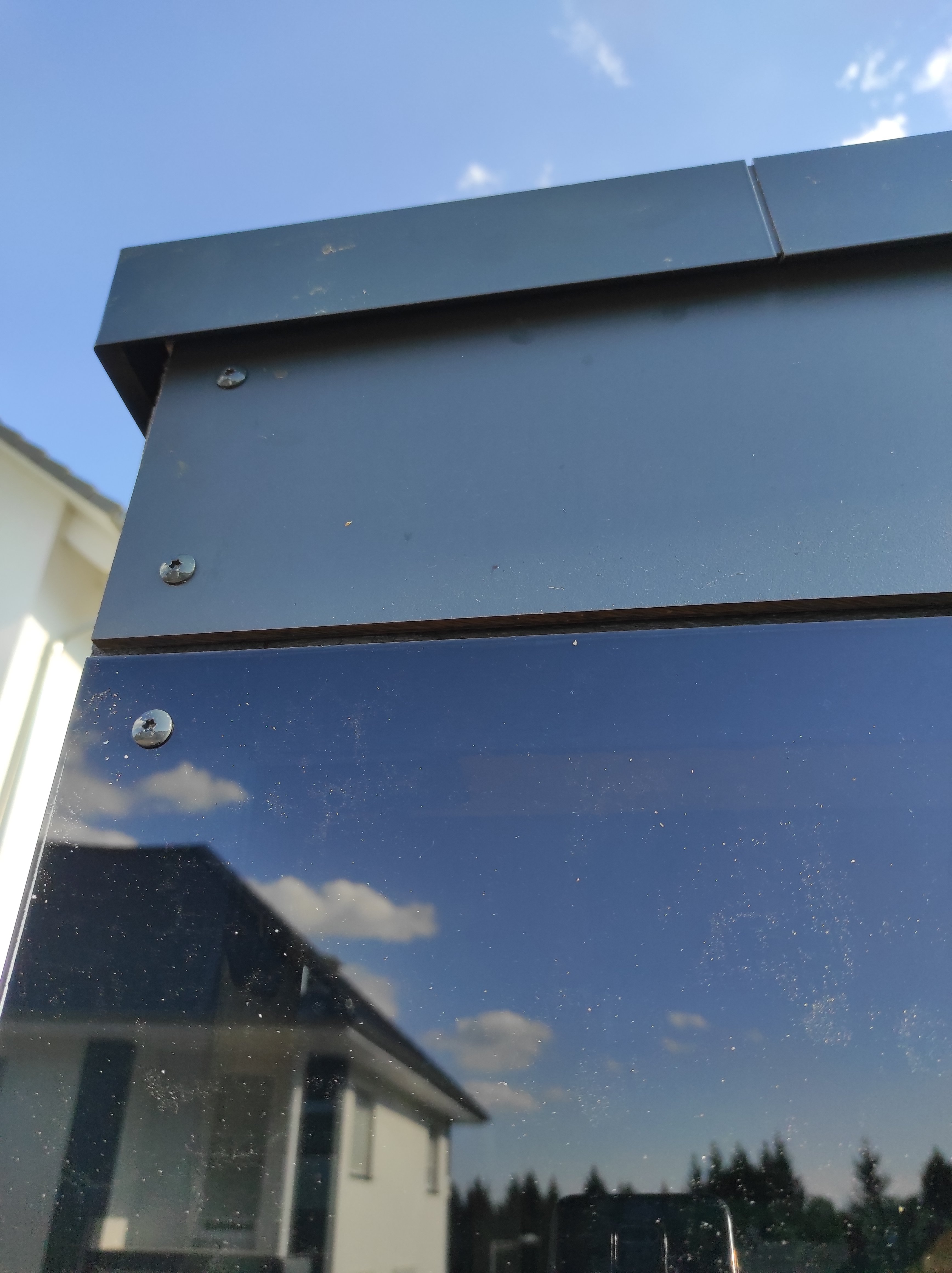

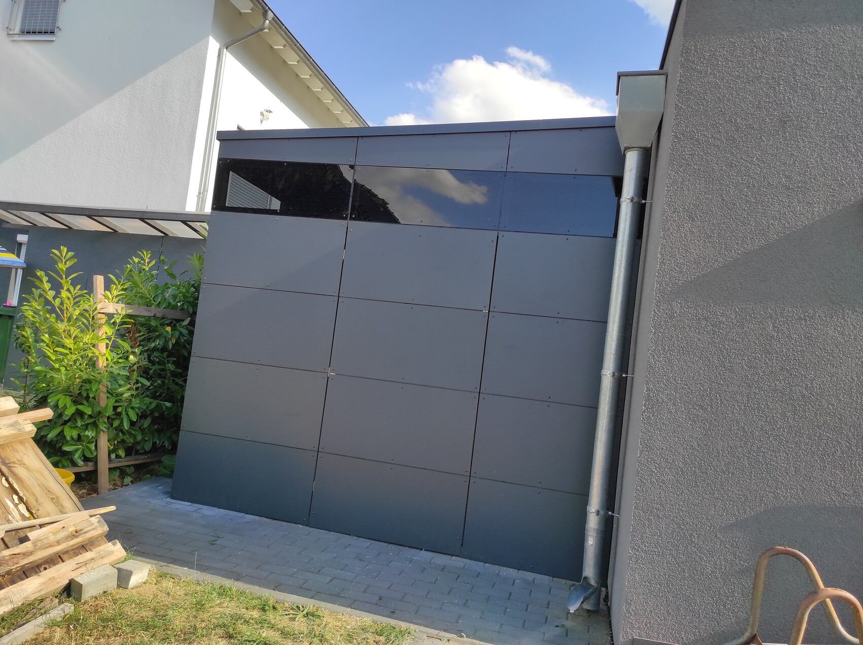

Gestern um 17 Uhr gelandet heute morgen um 9 angefangen und um 17 Uhr fertig :D:D:D:D
Hier ein paar Bilder.

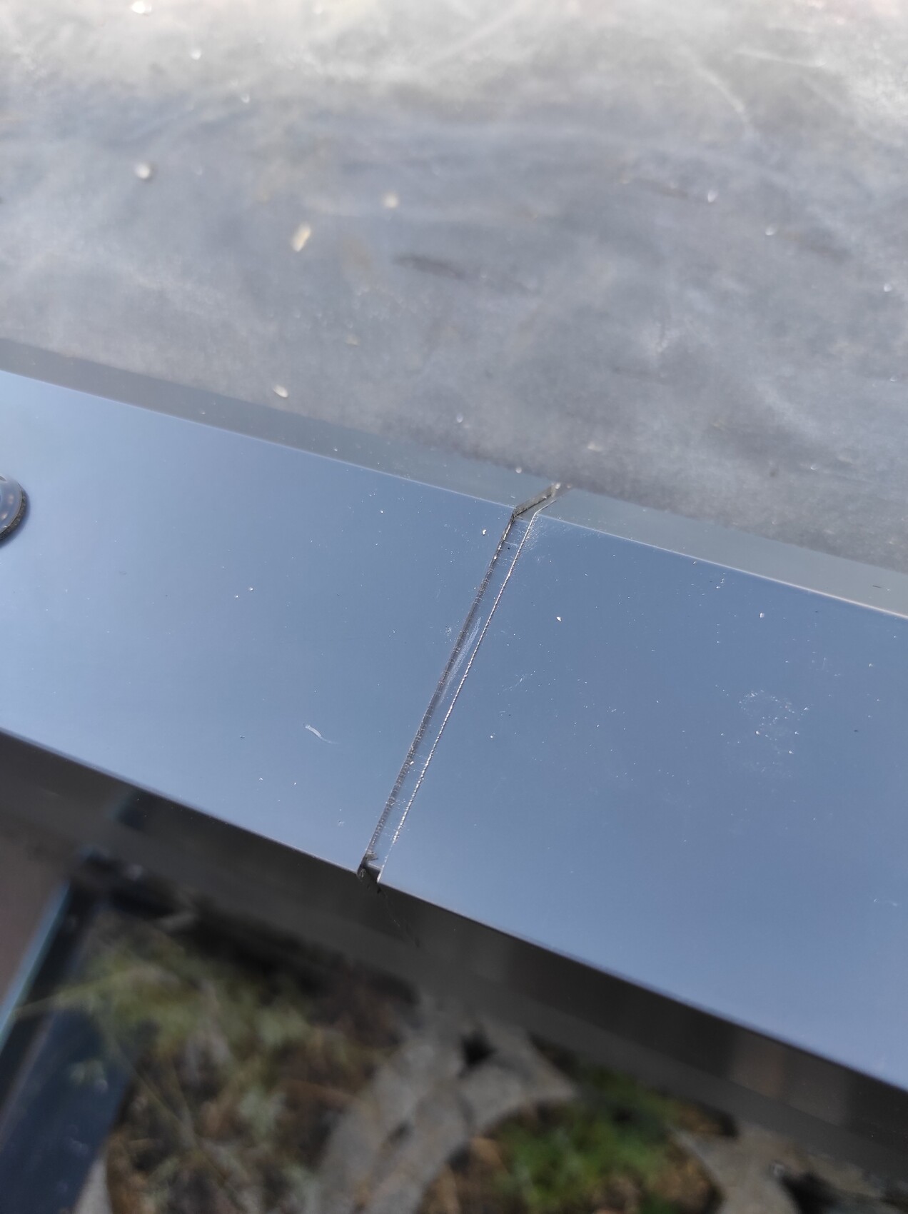

Den Wandanschluss muss ich noch richtig machen der ist aktuell nur geklebt. Da kommt noch ne Schiene dran mit der schwarzen Dichtmasse.
Auf der Gartenseite fehlen noch paar Schrauben. Alles Kleinigkeiten die aber auch Zeit kosten.
Das Ortgangblech ist richtig gut von der Qualität und der Preis war auch okay. Wenn ich überlege was für billiges Zeug beim Hornbach gab im Vergleich.
Und dann kommt innen noch ein paar Regale und das Abflussrohr.
Und das große aufräumen..
Holzstücke, Pflastersteine usw. Was übrig bleibt beim Hausbau und irgendwann gebraucht werden könnte.
