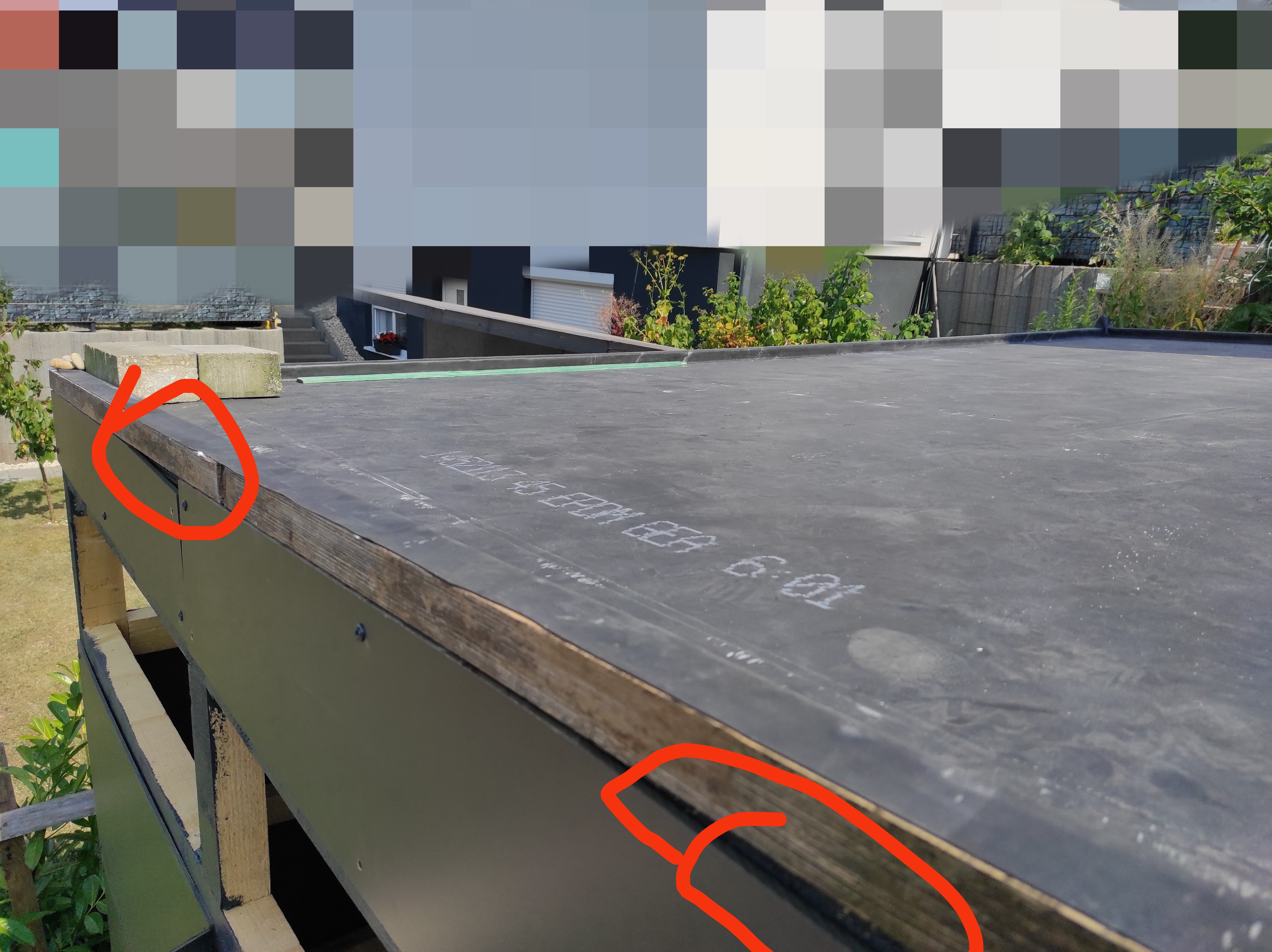

Heute die epdm Folie geklebt und zuerst die aufkantung für das Ortgangblech angeschraubt.
Und der innenliegende Ablauf gebohrt und gleich geklebt, Meine Frau hat geschimpft wieso ich den innen habe... Da kann man keine Tonne hinstellen. Ich mache keine hpl Fassade und montiere da ne Regenrinne.
Das epdm zu Kleben war einfacher als gedacht, als Tipp nicht zu viel Kleber nutzen sonst haftet es nicht sofort beim andrücken.

Schnittbild: Sparren, Schalung, Trapezblechschrauben, Dachbahn EPDM, Dachrandprofil.
