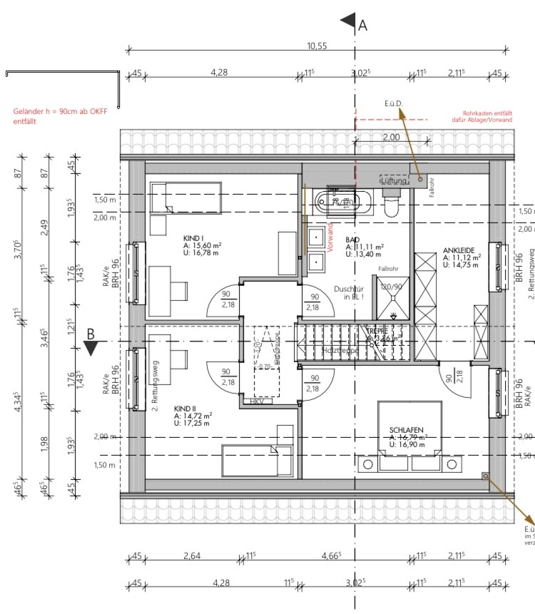

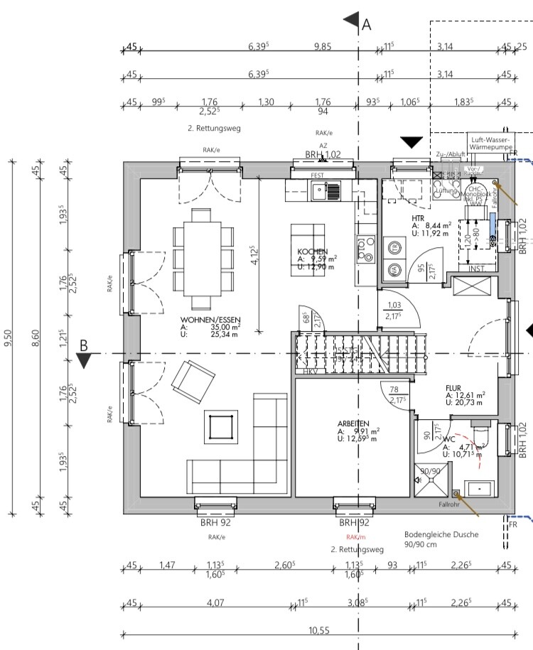

Hallo zusammen, nachdem ich schon viele Wertvolle Tipps hier als Mitleserin aufgeschnappt habe, möchte ich nun unseren Grundriss zur Diskussion stellen (Achtung, im Grundriss sind noch ein paar Fehler, da uns der Planung den Entwurf zügig geschickt hat, diese werden selbstverständlich noch geändert (z.B. 2 Meter Linie OG recht, Rettungswege etc.)

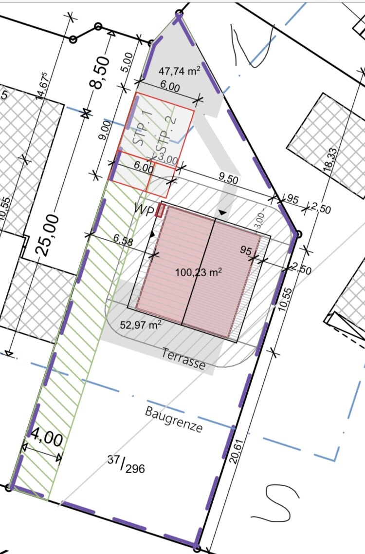

Größe des Grundstücks: 807 qm
Hang: nein
Grundflächenzahl: 0,25
Geschossflächenzahl:
Baufenster, Baulinie und -grenze: siehe Lageplan
Randbebauung: nein
Anzahl Stellplatz: 2 Carport
Geschossigkeit: 1
Dachform: Satteldach
Stilrichtung: klassisch
Ausrichtung: Süd
Maximale Höhen/Begrenzungen: ./.
weitere Vorgaben: leitung an der westlichen Grundstücksgrenze mit 4 m Schutzstreifen

Was gefällt besonders? Warum?: Wohnbereich, wegen Kücheninsel, Abstell unter der Treppe, zurückgezogener Wohnbereich mit Blick in den Garten (keine Verkehrsdläche), große Ankleide/Abstell im OG, Bad durch Doppelflügelfenster nicht einsehbar, Schmutzschleuse HTR, Distanz Treppe zu Haustür —> EG gefällt bis auf kleinen HTR sehr gut, OG sind wir unsicher, ob Kinderzimmer angenehm bewohnbar und möblierbar sind
Was gefällt nicht? Warum?: HTR sehr klein, Kinderzimmer sehr verwinkelt, Schlafzimmer sehr groß im Vergleich zu den Kinderzimmer (hier hätten uns auch 12-14 qm gereicht), Position Außeneinheit Luft-Wasser-Wärmepumpe

gibt es Vorschläge für ein sinnvoller aufgeteiltes OG, auch in Verbindung mit einer anderen Treppe? Hierbei wäre uns wichtig, dass die Kinderzimmer weiterhin im Süden sind. Oder haltet ihr die Sorge der verwinkelten Kinderzimmer für unbegründet ?

Grundriss funktioniert, der Abstand in der Küche zur Kochinsel sieht mir zu klein aus (<1m?).
Wenig Garderobe, Brüstungshöhe hinter Sofa mit 92cm gewünscht?
Nachtrag: So verwinkelt sind die Kinderzimmer nicht, da kann man gut groß werden. Der Platz im OG ist wenigstens ausgenutzt.
Allerdings sehe ich die Ankleide als unnötig an, da sie gegenüber einem normalen Kleiderschrank bei diesem Grundriss keinen Vorteil bietet.

Danke, für die Einschätzung! Ja, der Standard ist nicht der höchste. Die Garderobe musste leider der Haustechnik weichen und musste verkleinert werden. Die Küche ist tatsächlich anders geplant und ragt etwas mehr in das WZ rein (Abstand 1,20) und die Brüstungshöhe wurde so gewählt, da das Fenster als 2. Rettungsweg dienen soll (uns wurde gesagt, dass die HTR Tür dafür manchmal problematisch ist (wegen desselben Flurs wie die Haustür).

Kurz: EG hat Optimierungspotenzial. Das OG ist ne komplette Fehlplanung.
Die Treppe ist für mich so dargestellt ein „Störobjekt“.
Nur ein Zugang für K/E/W ist nicht gut.
