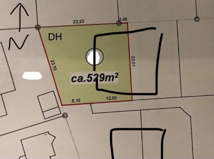

Ich hab mich jetzt auch endlich angemeldet und bitte euch um Rat/Tipps und Kritik an unserem Grundriss.
Wir haben vor ca 4 Jahren mit der Suche nach einem Grundstück angefangen und natürlich auch mit unserem Traumhaus (Stadtvilla, Keller, Doppelgarage…) - gelandet sind wir jetzt bei einer Doppelhaushälfte, falls wir uns die denn bei den aktuellen Preisen leisten können. Wir haben uns eigentlich schon auf das Minimum reduziert - es soll einfach ein normales Haus für normale Leute sein ‍♀ nicht viel Schnickschnack, wohnen aktuell in einer 3 Zimmer Wohnung mit ca 80qm und spätestens in ein paar Jahren ist es hier definitiv zu klein. Das Angebot für das Grundstück ist von der Stadt und nicht abgehoben - daher hoffen wir, dass wir es irgendwie hinkriegen was gescheites draufzuplanen. Haben uns schon mehrere Angebote eingeholt:

Haus ist jetzt geplant mit den Maßen ca 8,5x13m (Maßzeichnung darf ich nicht posten), die Garage wäre an der Wand zwischen Küche und Arbeitszimmer geplant)
Sind sehr gespannt auf euren Input!
Größe des Grundstücks 529qm
Hang nein
Grundflächenzahl 0,4
Geschossflächenzahl 0,4
Baufenster, Baulinie und -grenze ca 12x15m (Garage muss aufgrund Vorgaben im Baufenster liegen)
Randbebauung DHHGrundstück
Anzahl Stellplatz wenn möglich 2
Geschossigkeit 1
Dachform Satteldach
Stilrichtung klassisch
Ausrichtung N/W
Maximale Höhen/Begrenzungen 4,5 m traufhöhe
weitere Vorgaben private Grünfläche im Westen, Straße vorm Haus ist Sackgasse und nur 3m breit
Stilrichtung, Dachform, Gebäudetyp klassisch, Satteldach, Doppelhaus
Keller, Geschosse: kein Keller (zu teuer), 1 Vollgeschoss möglich laut Bebauungsplan=1,5 geschosse

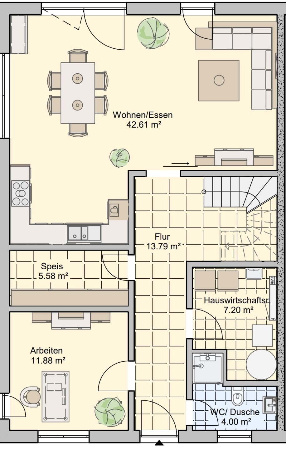

-EG: Küche, Wohn-Esszimmer, Speis, Hauswirtschaftsraum&Technik, Homeoffice/Gästezimmer, Dusch WC

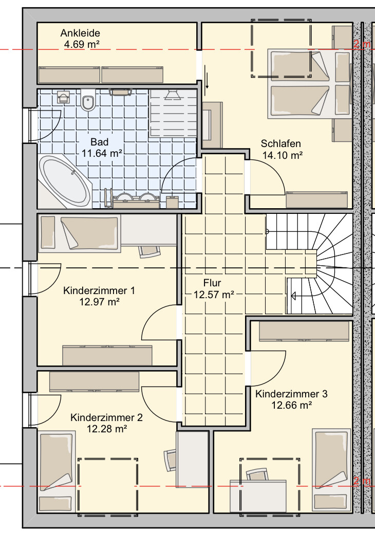

-OG: 2 Kinderzimmer mit ca 15qm, Schlafzimmer (es sollte neben dem Bett noch Platz für Erin kinderbett sein), Bad mit Wanne und Dusche
Büro: Familiennutzung oder Homeoffice? Beides (eigentlich Homeoffice, zweites Kinderzimmer erstmal als Büro und das Homeoffice unten als Gästezimmer für die Großeltern damit sie keine Treppen gehen müssen. Mein Opa würde auch auf der Couch schlafen, aber a) nicht gut für den Rücken & b) er soll auch Privatsphate haben und sich zurück ziehen können.

offene Küche, Kochinsel: offene Küche, wenn möglich ohne direkte sichtachse ins Wohnzimmer, keine Kochinsel, aber Platz für einen Frenchdoor Kühlschrank

Was gefällt besonders? Warum? Hauswirtschaftsraum und Treppe an gemeinsamer Wand, bessere Nutzung des Tageslichts
Was gefällt nicht? Warum? Anordnung Bad (will die Fenster an der Westseite eher für Kinderzimmer nutzen, bad gern mit Doppelflügelfenster); Schlauch Flur; Küche ist mir zu klein/zu wenig Arbeitsfläche (kochen und backen sehr viel) vielleicht auch die Speis unter die Treppe oder in Küche Vorräte integrieren? Wir haben kaum getränkekisten, aber aktuell einen gut gefüllten 1,5qm vorratsraum

Entwurf vom Planer des Unternehmens; haben schon mit mehreren Firmen gesprochen und hatten teilweise Standard Entwürfe, die gar nicht gepasst haben. Jetzt dürfen wir unseren Senf dazugeben. Meine Idee war oben nur 3 Zimmer plus Bad (er hat das Haus jetzt viel großer geplant damit unten alles reinpasst), bin aber verwirrt weil ein Unternehmen uns gesagt hat die Technik muss an eine Außenwand und mind 3m Wand einnehmen.. ‍♀
Wie kriegen wir die Zimmer im EG sinnvoll und groß genug angeordnet, sodass wir auch was vom Licht& trotzdem genug Stauraum haben? Wie passt die Garage sinnvoll aufs Grundstück?

Grundsätzlich würde ich Bad und Kinderzimmer 3 tauschen, damit die Entwässerung des Bads nicht quer durch die Küche geht.
Den Wurmfortsatz der Ankleide genannt wird, wird man nicht richtig nutzen können. Die Ankleide streichen und dafür das Schlafzimmer etwas größer machen.

Der Grundriss ist nicht durchdacht, viele Ecken, um ja genug Zimmer unterzubringen.
Lasst die Speisekammer weg, würde eh jedes Mal nerven, von der Küche durch den Allraum in den Flur in die Speise und zurück zu pendeln.
Die QM könnt ihr besser verwenden.
Im OG lasst bitte diese "Ankleide" weg und macht Euch ein normales, nicht verwinkeltes Schlafzimmer, in das ein Doppelbett, schrank und ein Kinderbett reinpasst.
Das Bad nach unten rechts im Plan und dann das OG für Euch passend planen. Davon ausgehend dann das EG nachschieben.
Da kommt Ihr vermutlich bei einem Eure Wünsche und Bedürfnisse besser abdeckenden und kleineren = günstigeren Grundriss raus.
Bzgl Garage / Carport: Wenn das Geld so knapp ist, dann lasst die Autos draußen stehen und gut. Das Geld kann man woanders sicher besser verwenden.
