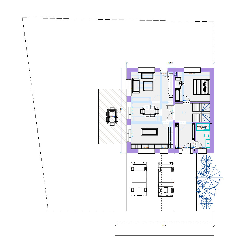

Baufenster, Baulinie und -grenze ca 12x15m (Garage muss aufgrund Vorgaben im Baufenster liegen)
Dann spendiere uns doch mal bitte das Baufenster, eingezeichnet in den Lageplan.
Außerdem die Hausmaße. Es kann sein, dass ich die Wohn-QM überlesen habe, aber wäre ja ganz interessant wegen Budget.

Ansonsten der Vorschlag, das Haus mal zu drehen, denn DH müssen zwar aneinander kleben, aber das muss nicht die Längsseite von beiden sein.

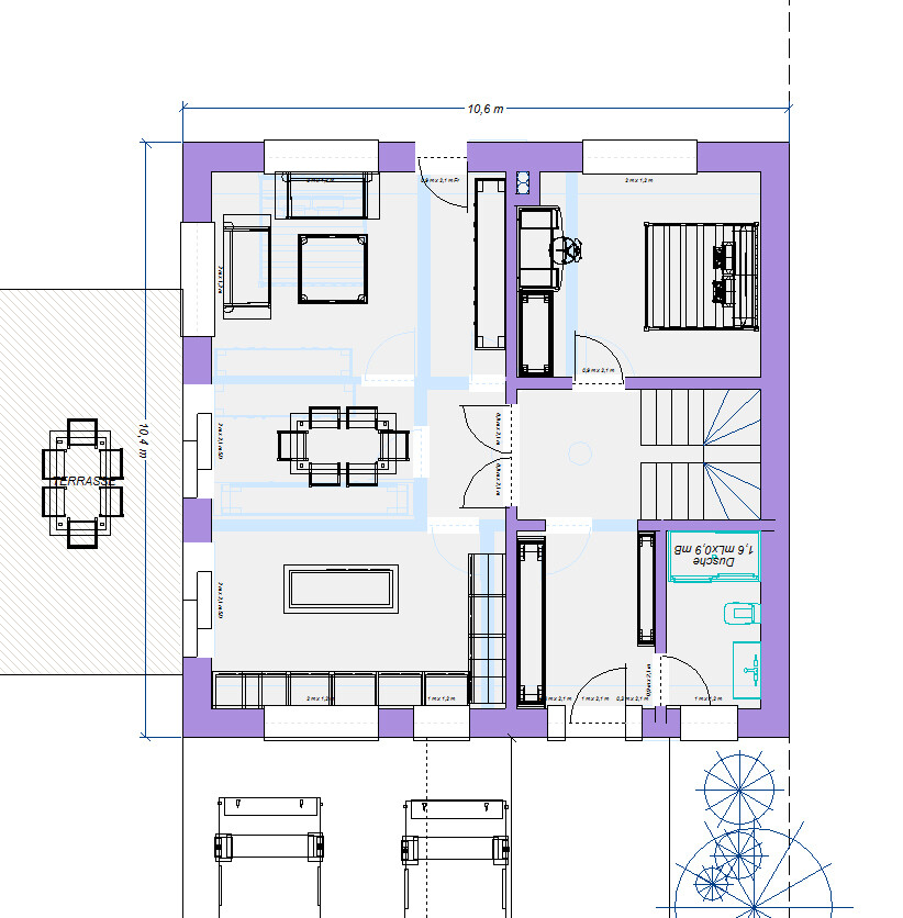

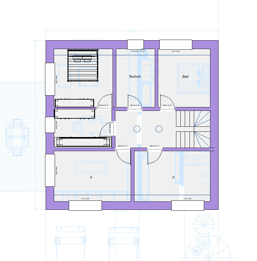

Mal ein Vorschlag unter der Prämisse, dass der BT es schafft, die Technik ins OG zu verlegen. Unten würde der Raum m.E. das EG zu sehr aufblähen und dann das Budget sprengen.

Grundriss eines Hauses mit Küche (K), Technikraum, Bad, Treppenhaus und Fluren.
Garage und Speis sind gestrichen, ebenso 3. Zimmer im OG. Außenwand mit 50cm geplant.

1300€ funktioniert in Hessen ganz sicher nicht. Ohne Baunebenkosten und ohne Keller sowie ohne KfW 40, dass es ohnehin nicht mehr gefördert gibt (sollte man mit der Gemeinde abstimmen ob das dennoch vorausgesetzt wird) kannst du mit 2.200€/m2 mindestens rechnen.
