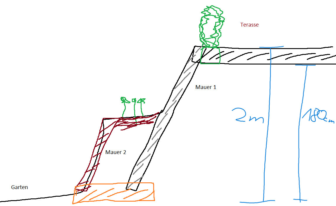

  1. den Hang "auslaufen" zu lassen, wäre sicherlich die günstigste Variante, dadurch geht uns aber wahrscheinlich sehr viel Platz im Garten verloren, ich weiß nicht wie Steil ich diesen Hang planen kann sodass die Terrasse darauf noch "hält"
  2. L-Steine aber vorne mit Naturstein "Hochbeet" verschönern? Sodass wir nicht auf eine 2 Meter Betonwand zulaufen? Sicherlich noch einmal Mehrkosten also 11000€+Beet?
  3. Trockenmauer (vielleicht so wie in Querschnitt Idee Doppelmauer)? Ich habe jetzt verschiedene Meinungen hierzu gelesen, einige sagen Trockenmauern über 150cm wären ggf. nicht mehr günstig tragfähig zu machen, andere schlagen vor diese Konstruktion zu betonieren, zu Preisen habe ich hier allerdings nichts gefunden. Vielleicht hat hier ja jemand Erfahrungswerte.

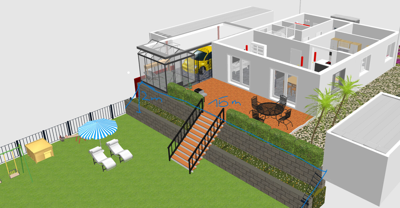

Ich würde definitiv keine Trockenmauer nehmen. Die Mauer muss Terrasse und Haus halten, auch bei Starkregen.
Weiterhin würde ich in 2 oder 3 Stufen arbeiten. So kann die Mauer bepflanzt werden. Es ist dann euch überlassen ob einmalig mit Stauden oder und Beeren Hochbeet mit Salat etc.
Ich würde eine Rampe/Hang einplanen, damit ihr Rasenmäher, Schubkarren und auch Schaukel bequem runterbekommt.
Genau, 2 Stufen hatten wir auch bereits geplant, ggf. so auf 90 höhe.

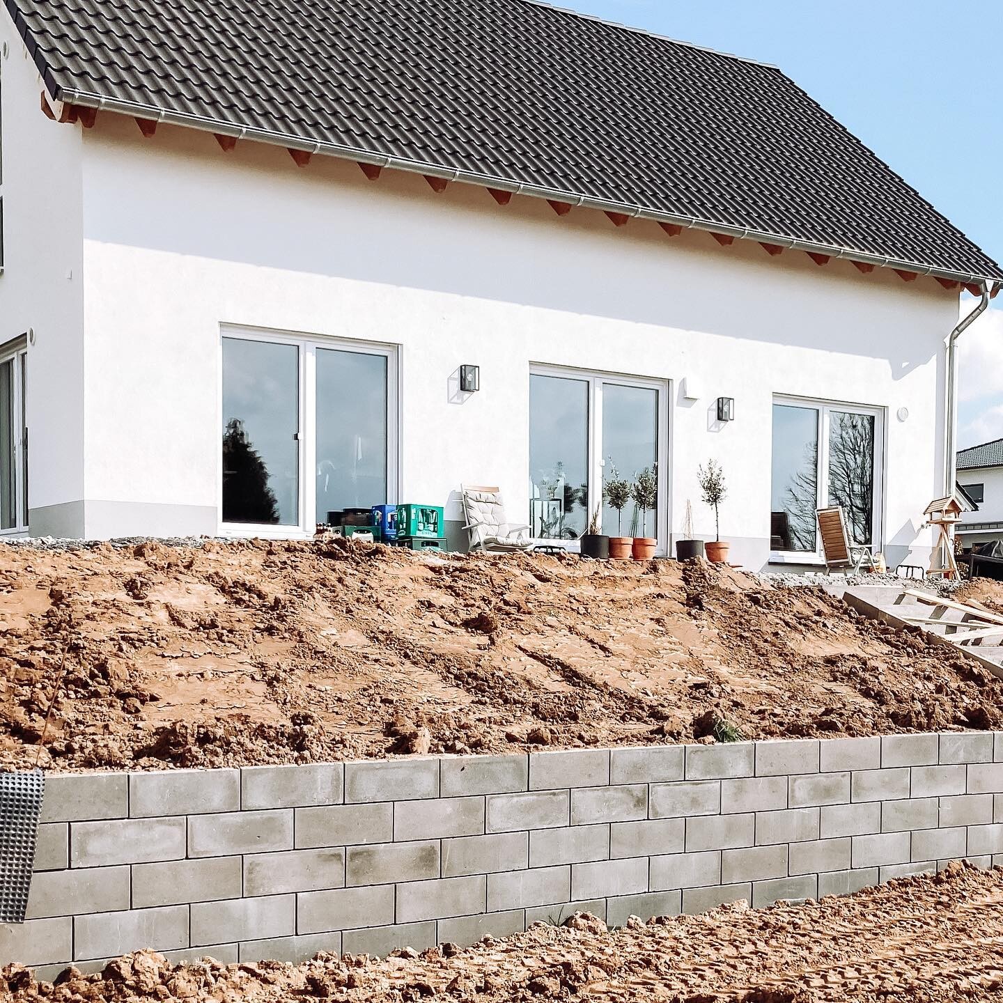

Eine Alternative die uns noch gekommen ist, wäre ein Kombination aus auslaufen und abfangen, siehe Anhang.

Natürlich ist Ortbeton so hübsch wir L-Steine könnte jedoch günstiger sein. L Steine und Ortbeton lässt sich ebenfalls in Stufen anlegen.
Bei der Abböschung hast du ein Problem mit der Pflege. Roboter können die Steigung nicht und für Zweibeiner ist es nicht angenehm
