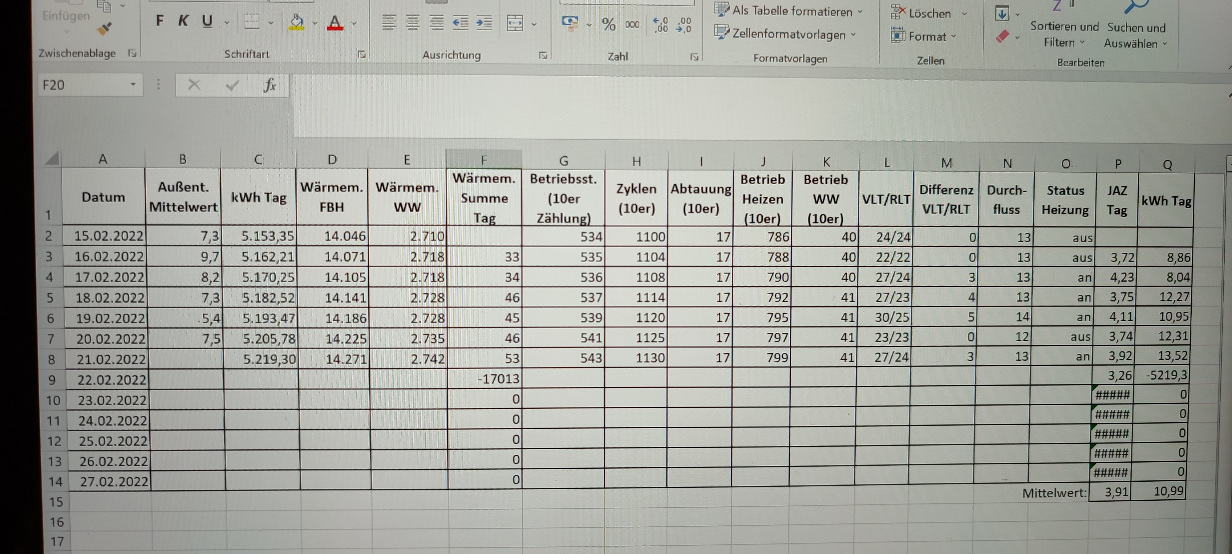

Hallo, unsere Luft-Wasser-Wärmepumpe Elco aerotop Split 07 taktet im 30 Minuten Takt. Ein hydraulischer Abgleich wurde gemacht. Zudem habe ich alle ERR abgeklemmt und die Stellmotoren entfernt. Einen thermischen Abgleich habe ich nach besten Gewissen vorgenommen. Jedoch sind dabei nicht die längsten Heizkreise voll geöffnet worden. Ich vermute dass die Wärmepumpe überdimensioniert ist und uns dann zu warm wird. Da die Heizkurve schon auf dem Minimum eingestellt ist. Ich habe ein Bild angefügt auf den alle Daten der letzten Woche notiert sind. Daraus habe ich auch entnommen dass die Wärmepumpe aktuell alle 30 Minuten Taktet. Zudem bleibt der Durchfluss identisch, egal ob die Pumpe läuft oder nicht. Takteb muss sie schon seit dem Einbau machen, da in 2 Jahren schon über 10.000 Takte auf der Uhr stehen. Ich vermute dass das alles an den Einstellungen liegt. Daher Liste ich ihm nachfolgenden ein paar Einstellungen und allgemeine Daten auf.

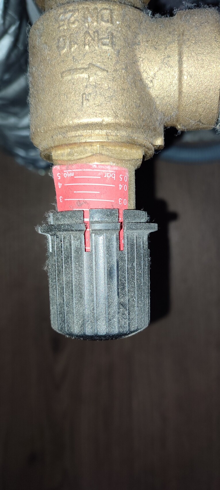

Überströmventil offen siehe Bild

Im laufenden Betrieb zeigt die Anlage folgende Werte. Wie ich hier schon gesagt bekommen habe, ist es merkwürdig das das Heisgas so eine niedrige Temperatur hat.
Verdampfertemperatur 0
Sauggastemperatur 2
Heißgastemperatur 28
Kondensator 24
Kompressor 23 Hz
Drehzahl 625
