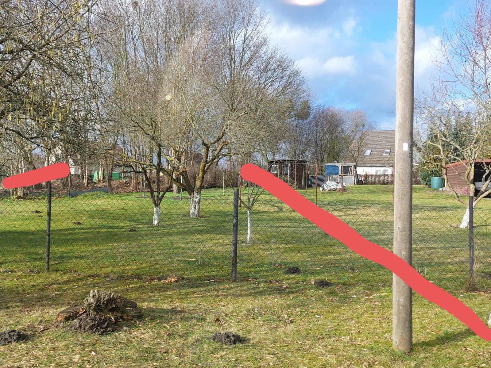

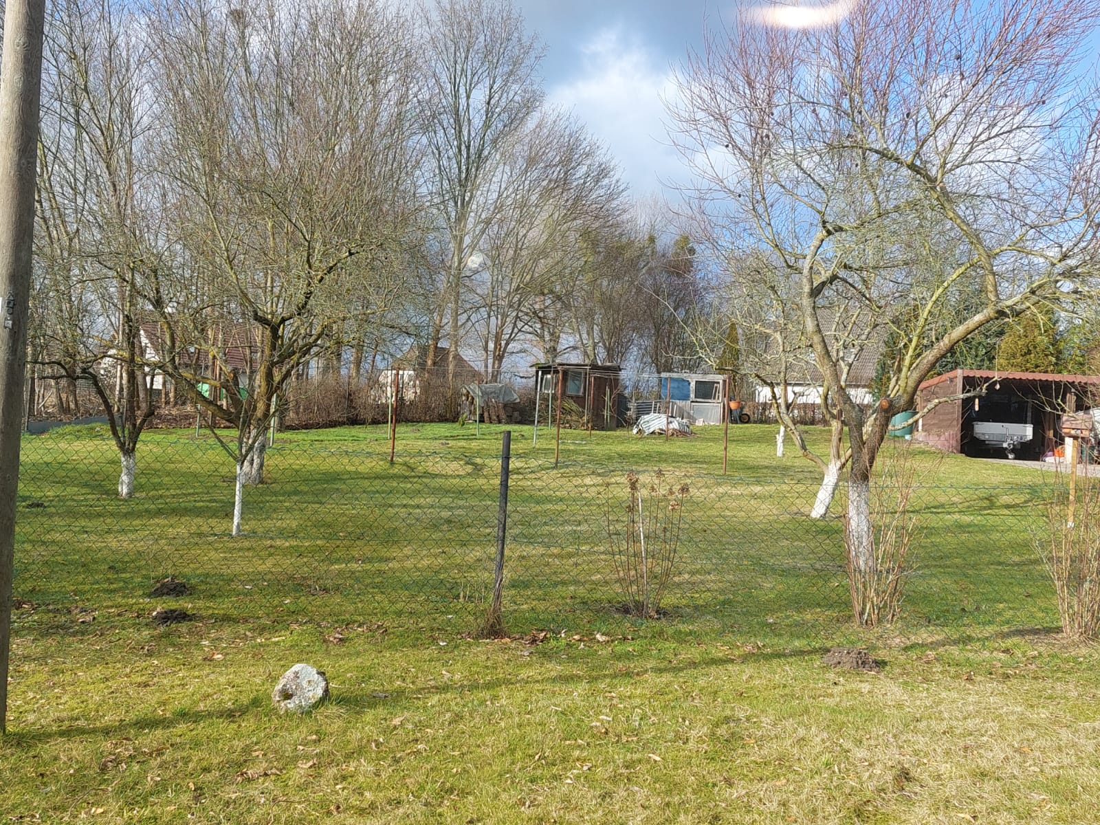

Hallo ihr Lieben,
mein Lebensgefährte und ich haben uns gestern unser Traumgrundstück angesehen. Preis unschlagbar, Lage top, hier und da ein paar Mankos, aber nichts, womit wir nicht leben könnten - außer einer Sache. Und das ist der 'Hang' - falls er sich denn so schimpfen darf.
Wir reden hier von einem Grundstück mit 20m Straßenfront im Süden (Tal) und einer Länge von ca. 70m. Die obere Fläche ist gerade, jedoch kein Bauland, und grenzt an eine weitere Straße. Der Höhenunterschied beträgt meiner Einschätzung nach maximal 2m, verteilt auf ca. 50m. Fotos habe ich mal versucht beizufügen.
Wir bauen mit einem Fertighausanbieter im KFW40-Standard mit Abwassergrube, ansonsten straßenseitig (Südseite) erschlossen. Nun sind meine Bedenken, dass uns die Planung für ein Grundstück 'am Hang' in die Unkosten stürzen könnte, weshalb ich gerne vor Vertragsabschluss herausfinden möchte, welche Möglichkeiten der Realisierung wir haben.
Meine Idee wären die Abtragung von Boden in der unteren Häflte, da das Haus ja per se in der unteren Hälfte stehen müsste. Nun weiß ich nicht, wie sich das mit dem Niederschlagswasser verhält. Würden denn einfache Stütmauern reichen? Wie viel würde so etwas kosten? Fallen euch andere Möglichkeiten ein?
Es ist halt zu wenig Hang um einen Keller zu bauen (was ja auch super teuer wäre), aber zu viel um es einfach zu ignorieren.

Du willst das Wasser mit Stützmauern abfangen oder verstehe ich da was falsch?
Entscheidend bei den Kosten ist wieviel Gefälle du im Baufenster hast. Das am besten mit einer Schlauchwasserwaage o.ä. ausmessen, Augenmaß ist Mist. Rein von den Zahlen sehe ich jetzt aber auch keinen Grund für einen Keller.
Gegen Wasser das runter läuft lässt sich vermutlich einiges mit geschickter Gestaltung der Außenanlagen machen. Quergefälle, eventuell ein kleiner (20-30cm) Wall mit einer Hecke oder ein Hügelbeet. Das Haus selbst kann man etwas hochsetzen und du hast ja auch noch den Drainagestreifen. Zur Not kommt noch eine Rinne vors Haus

Hang finde ich süß... wenn Deine Schätzung mit den 2m auf 50m stimmen und das Haus 10m Tiefe hätte, wären das gerade einmal 40cm. Kann auch schlecht geschätzt sein, oder unregelmässig verlaufen, dann ist es halt etwas mehr. Aber wirklich nichts wovor man Angst haben müsste.
Was der Vertriebler meint ist der Holzschutz. Auf der Bodenplatte steht ja direkt eine (Holz)-Außenwand mit einer (Holz)-Schwelle unten. Diese Holzschwelle muß min 15cm oberhalb des Geländes stehen damit evtl Wasser nicht dauerhaft in das Holz zieht. Ob ihr diese 15cm bekommt indem ihr das Haus auf das höhere ("hang"seitige) Niveau setzt, oder ob ihr diesen Bereich etwas abtragt bleibt natürlich euch überlassen. Wenn ihr den Bereich abtragt (was vermutlich die bessere Variante ist), wird das dahinterliegende Grundstück theoretisch zwar steiler. Praktisch hast Du dort aber noch immer 40-50m um das Gelände nach Gusto und Bedarf zu modellieren. Ich sehe da wirklich kein Problem.
Was ihr von vorneherein bedenken solltet ist Zuwegung, Zugang zum Garten, Terrasse, etc. Zu den o.g. 15cm kommt nämlich innen noch der Fußbodenaufbau, d.h. insgesamt hast ca 30-35cm Unterschied zwischen Höhe Fußboden und Höhe Gelände. Wenn einen das nicht stört nimmt man einfach zwei Stufen um ins Haus, den Garten oder die Terrasse zu kommen. Um das schwellenlos hinzubekommen braucht es etwas Aufwand (Terrasse aufständern, belüftete Drainagerinne, o.ä.).
Zusammengefasst: das von Dir beschriebene "Gefälle" ist kein Problem und muß euch nicht vom Grundstückskauf abhalten. Sofern ihr in die Realisierung geht, solltet ihr den direkt ans Haus angrenzenden Außenbereich gleich mitplanen (hier oder mit Gartenlandschaftsbauer o.ä.).

Na immerhin fragst Du vor Vertragsabschluss, da wurde hier schon anderes gesehen. Zeige mal das Grundstück (was bedeuten die roten Linien ?) auch im Luftbild, bzw. schaue in ein Geoportal, was Du über Höhenpunkte / Höhenlinien des Grundstückes finden kannst. Und auch in den Bebauungsplan solltest Du schauen (wo es keinen gibt, kann es andere Ortssatzungen geben), was zu Geländeveränderungen gesagt wird und so weiter. Ich sehe da vor der Unterschrift noch einigen Informationsbedarf stehen. KfW40 und Grube ist übrigens eine crazy Kombination, wie Samba in Mettmann :)
