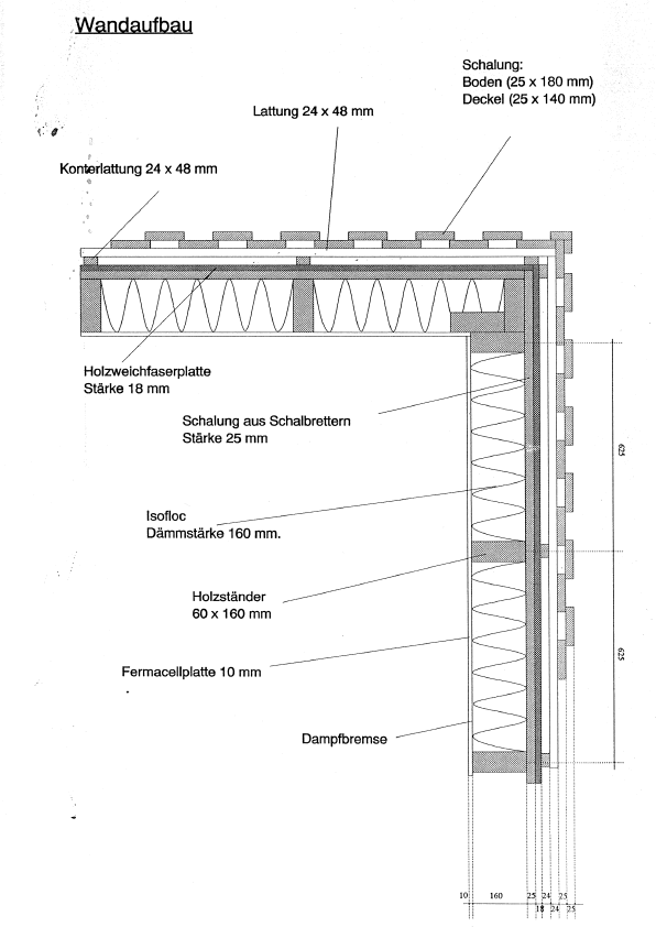

Nun ist es plötzlich auch bei uns so weit und es besteht die Möglichkeit einer Grundstück mit Haus zu erwerben.
Da es sich um ein nicht ganz alltägliches Objekt handelt, wollte ich mich einmal umhören, was die Foristen davon halten.
Vielleicht könnt ihr mir helfen, besser abzuschätzen auf was ich mich das einlasse bzw. was alles auf mich zu kommt.
Infos zum Haus:
  • Baujahr 1996
  • Holzständerbauweise
  • Holzfassade, Douglasie unbehandelt
  • Holzfenster doppelt verglast, keine Rollläden
  • Dielenboden, auch Küche/Badezimmer
  • Ölheizung, wird von Verkäufer noch durch Luft-Wasser-Wärmepumpe ersetzt
  • Endenergieverbrauch laut Ausweis: 94 kWh/(m²a)

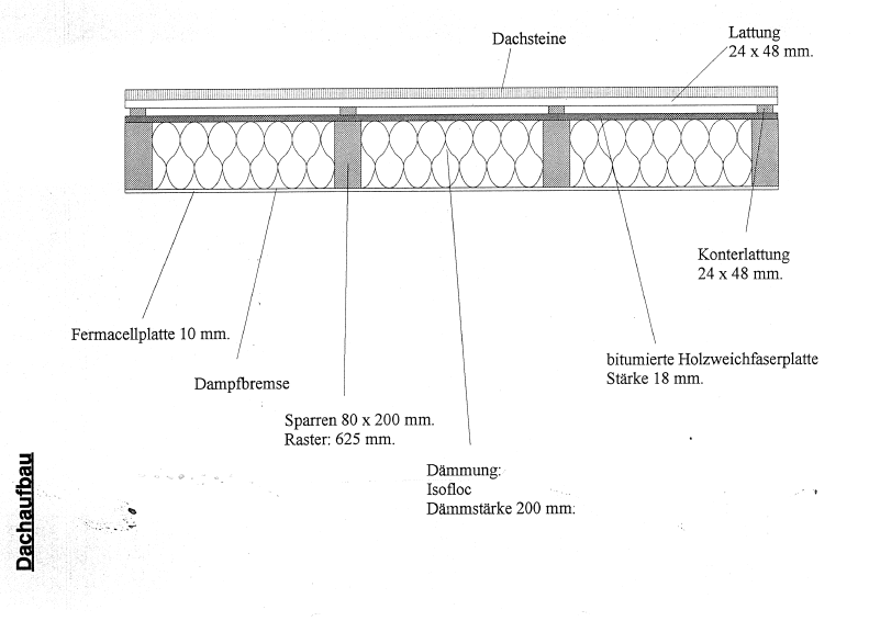

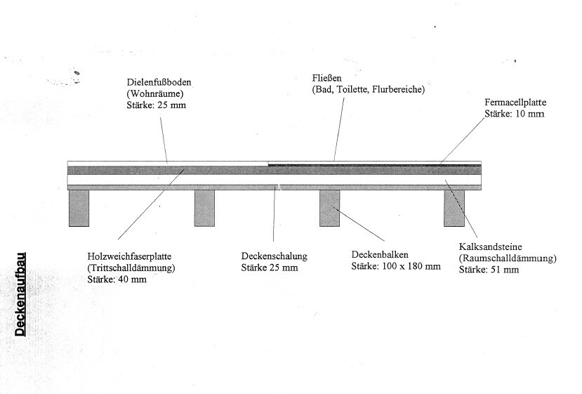

Im Anhang finden sich noch Diagramme mit Wand/Boden/Dachaufbau.
Vielleicht hat jemand mit den u.g. Punkten Erfahrung und kann etwas dazu sagen:
  • Hat eine Holzfassade neben Optik und evtl. Pflegebedarf noch andere Konsequenzen? Wäre das für jemanden ein Ausschlußkriterium?
  • Kann der Wand/Dachaufbau mit heutigen Standards halbwegs mithalten? Im Vergleich mit modernen Fertighäusern scheint deutlich weniger Dämmmaterial verbaut,
    außerdem gibt es keine Installationsebene. Ist solch eine Wand aber trotzdem besser/wertiger als eine Massivhaus-Wand aus den 90ern?
  • Der Dielenboden im ganzen Haus macht mir etwas Sorgen; Wenn man da mal ein Glas Milch in der Küche verschüttet hat man direkt einen größeren Schaden, oder?
    Hat jemand Erfahrung, wie es sich im Alltag mit einem (unversiegelten) Dielenboden lebt?
  • Bei den doppelt verglasten Fenster fehlen mir die Rollläden/Jalousien schon sehr, bin mir aber nicht sicher ob eine nachträgliche Anbringung bei dem
    Baujahr noch Sinn ergibt oder ob neue Fenster inkl. Sonnen/Insektenschutz vernünftiger sind.
  • Die geplante Luft-Wasser-Wärmepumpe hat eine hohe Vorlauftemperatur (70°C) und sollte somit auch mit den vorhandenen Plattenheizkörpern zusammen arbeiten.
    Spricht etwas dagegen? Es gibt zur Unterstützung noch einen Holzofen im Wohnzimmer (nicht wasserführend o.ä.)

Querschnitt Dachaufbau: Sparren, Dämmung (Isofloc 200 mm), Dampfbremse, Latten, Dachdeckung.
Querschnitt eines Bodenaufbaus mit Dielen, Fliesen, Fermacell, Dämmung, Balken und Kalksandstein.
Querschnitt einer Wand: Holzständer, Dämmung, Dampfbremse, Fermacellplatte

Wie ist die Dampfbremse ausgeführt?
Die Fassade ist hinterlüftet, das ist sehr gut.
Puh, keine Ahnung. Ich füge die Frage in meinen Fragenkatalog für den VK ein und google mal was es da für Unterschiede gibt. Danke für den Hinweis!
