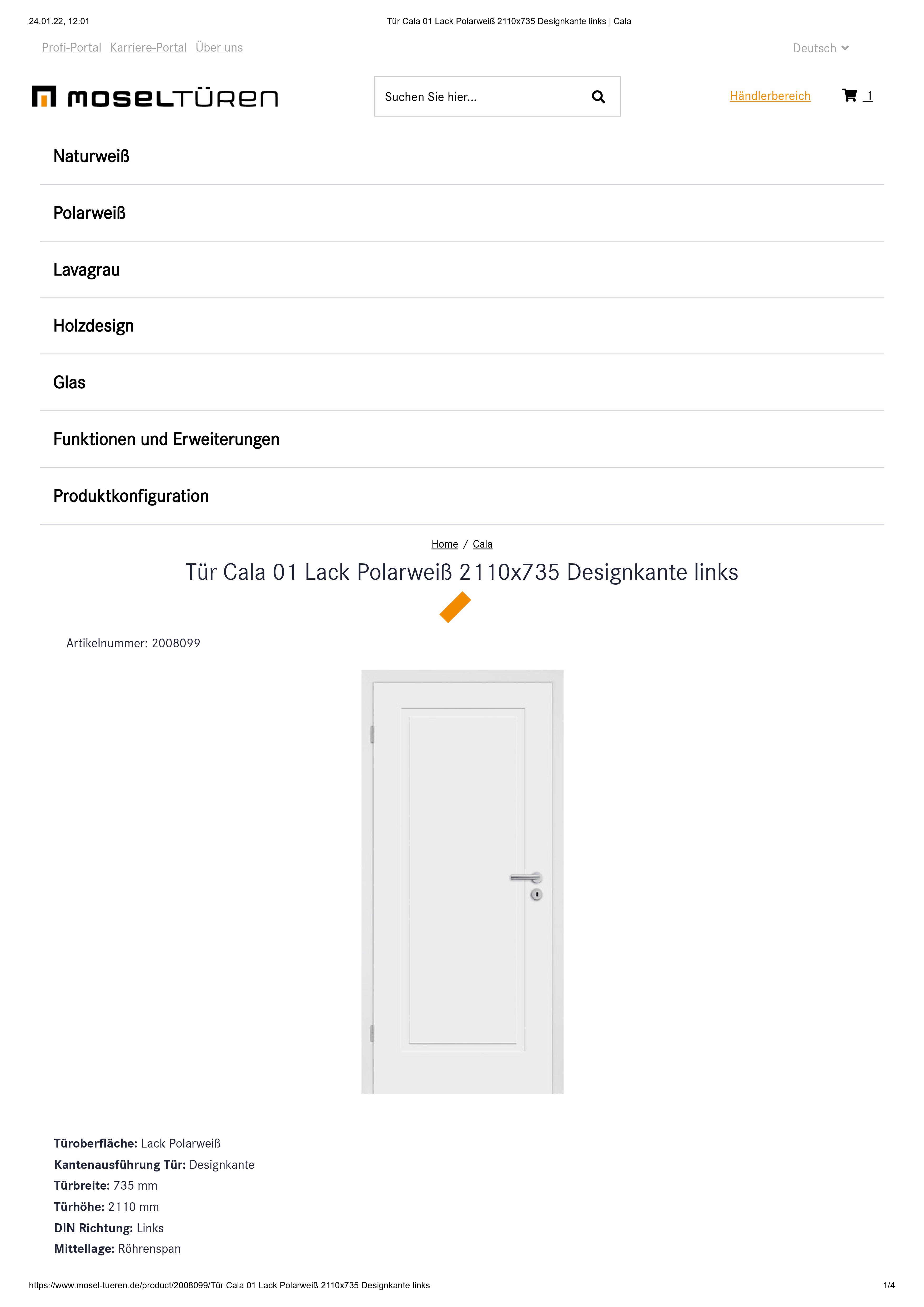

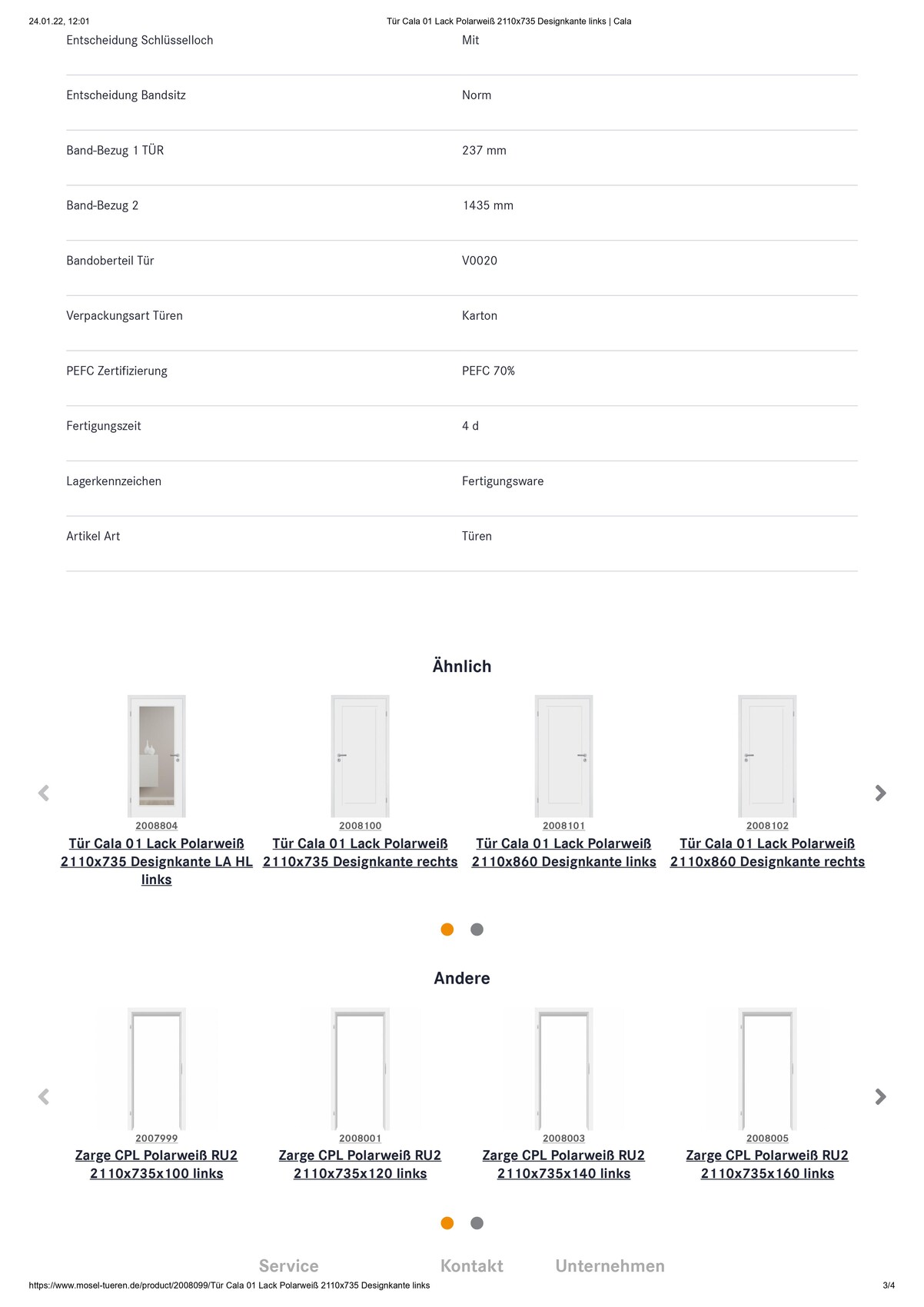

in den nächsten Wochen möchten wir Fußboden verlegen und Türen / Zargen einbauen (in dieser Reihenfolge).
Die Türen sind bestellt aber noch nicht geliefert.

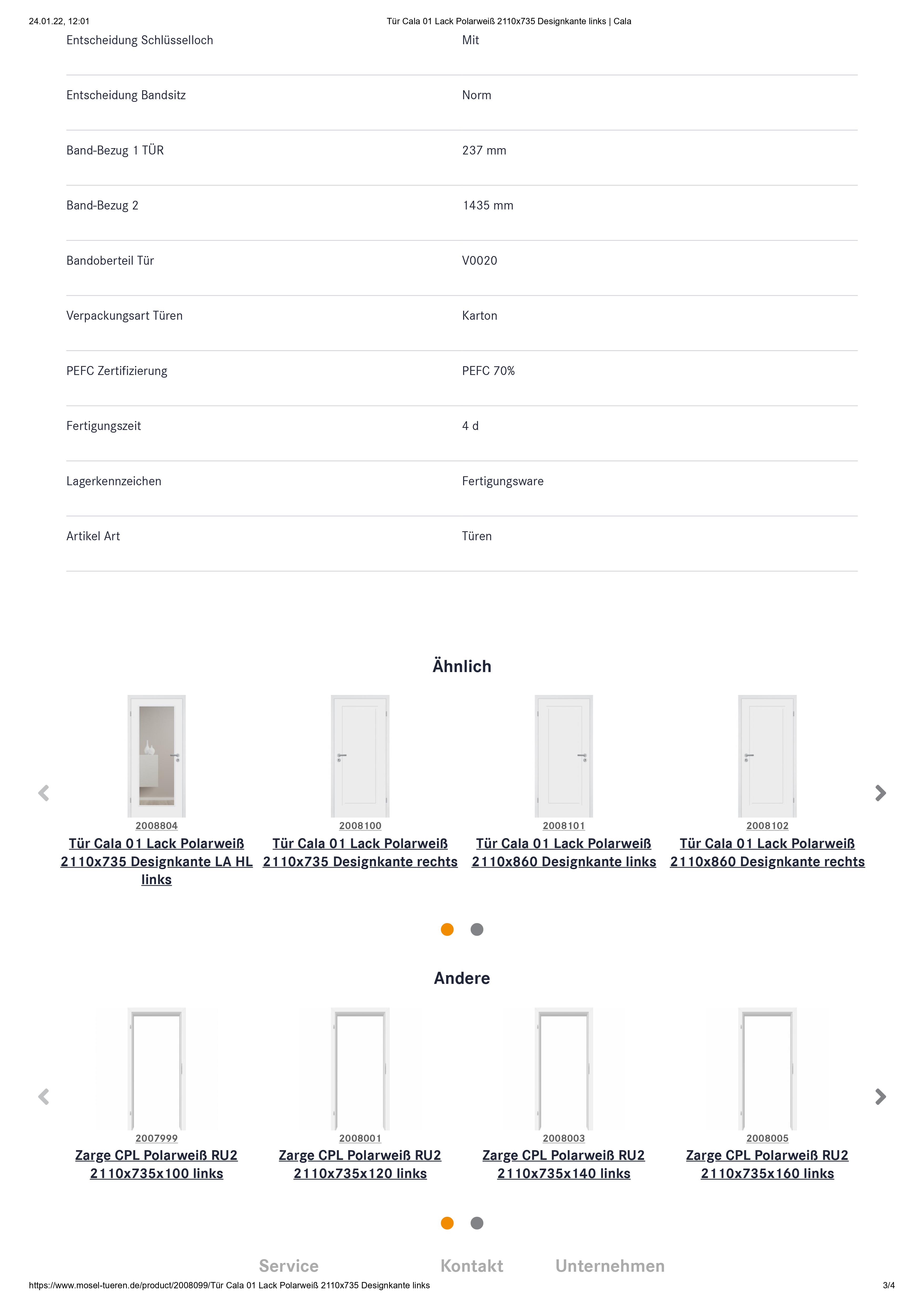

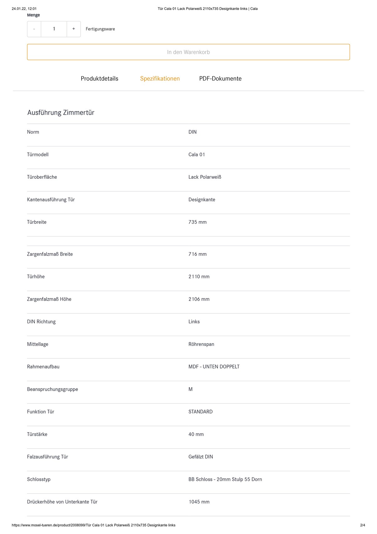

Jetzt stellen wir uns die Frage an welcher Stelle wir das Fussbodenübergangsprofil setzen müssen, sodass Dieses später genau unter dem Türblatt ist.
Kann man das anhand der Tür / Zargen Maße berechnen? Ich müsste also wissen wie weit wird die spätere Mitte des Türblatts von der Wand entfernt sein.
Es handelt sich um die Tür Mosel Cala 01
Anbei mal das Datenblatte von der Webseite.
Vielleicht kennt sich jemand aus.
Setze es (sofern überhaupt nötig) in die Verlängerung der Wände. Diese Linie ist unter dem Türblatt.
Wie gesagt, verstehe ich nicht, was Ihr überhaupt mit einem Profil wollt?

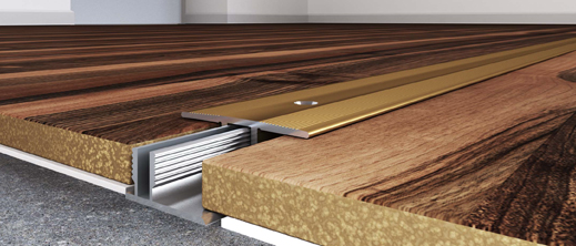

Die Dehungsfuge im Estrich gibt das doch vor?
Deswegen braucht man ja auch das Profil. Oder man füllt die Fuge halt mit irgendwas auf. Gibt so Fugenfüllmasse aus Kork.
Silikon wäre wohl die unansehnlichste Wahl...
Benutzer200
Je nach Raumgröße interessiert die Fuge bei verklebten Belägen niemanden. Um welche Beläge es geht, wissen wir auch nicht. Und dazu noch die Frage: Verklebt oder schwimmend verlegt?
Was für ein Profil? Da gibt es zig Varianten. Dieselbe Belaghöhe oder unterschiedliche Höhen? Unterschiedliche Materialien? Deshalb die Frage an den TE.

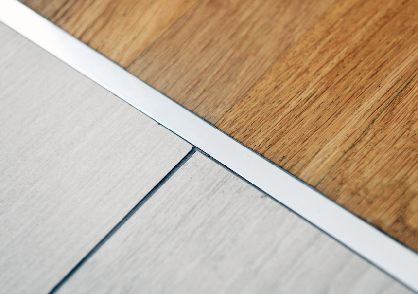

So etwas geht z.B. (optisch) gar nicht:
Das wäre schon besser:

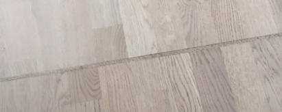

Oder einfach nur so mit Kork:
Es gibt noch so viel mehr Möglichkeiten.

Es geht um Parkett schwimmend verlegt.
Parkett zu Parkett oder Parkett zu Fliesen.
Eigentlich war das was auf dem ersten Bild zu sehen ist der Plan.
