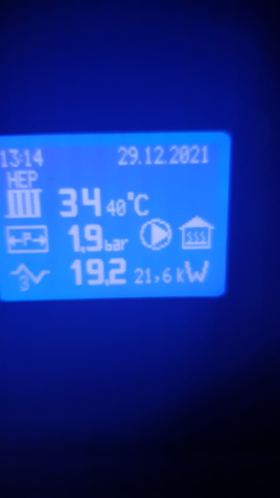

Ihr habt einen 15 kW-Heizstab im Einsatz?
Unser Winter hat gerade hier im Süden 8-10 Grad bei Dauerregen ;).
Heute war aber super. 15 Grad und Sonne.
Jetzt sind die Fenster zumindest nicht mehr klatschnass morgens.
22 kW €-Schnellverbrenner siehe Bild.

Die Luftfeuchtigkeit ist draußen sehr hoch im Moment. Dazu braucht es zum Rauslüften einen Temperaturunterschied. Warme Luft - die mehr Wasser aufnimmt - raus, Kalte Luft - die weniger Wasser aufnimmt rein.
Durch den Temperaturanstieg muss man aufpassen, dass durch das Lüften nicht noch mehr Feuchtigkeit reinkommt.
Ich würde schleunigst einen Bautrockner, Mobiles Heizgerät aufstellen und solange mechanisch alles beschlagenen Oberflächen trocknen. Du brauchst ein Temperaturgefälle
