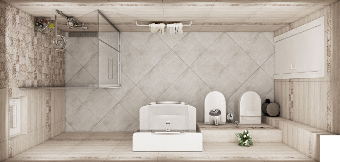

wir haben uns auf das Abenteuer eingelassen, direkt mit einem lokalen Handwerker ohne Einschaltung eines Badplaners das Bad umzugestalten. Er sagt "vertrau mir, ich mach das alles, ist ja nur <altes Bad raus, neues Bad rein>". Wie gesagt, wir wollen es umgestalten, und jetzt versuche ich mich in der Feinplanung. (Seine Grobplanung hat sich auf dem Papier gleich mal als unsinnig erwiesen, da zu wenig Abstand Waschtisch-Dusche.)
Das Bad misst 3,6 x 1,8 = 6,8 qm. Den aktuellen, von mir erstellten Plan hänge ich später bei Bedarf noch an.
An einer Längswand wollen wir WC, Bidet, Waschtisch und Duschkabine aneinanderreihen.
Ich habe bei geberit gelesen, dass zwischen Waschtisch und Dusche mindestens 20cm Platz sein müssen. Das erscheint mir sehr wenig, und ich habe leider auch keine realen Vergleichsmöglichkeiten. Mir erscheinen mindestens 35 cm notwendig, da man ja die Duschkabinenwand (Glas) auch von außen mal putzen muss und der Waschtisch ja auch eine Höhe von 45 - 60 cm haben wir je nach Modell. Darüber soll dann auch noch ein Spiegelschrank in gleicher Breite.
Kann mir vielleicht jemand weiterhelfen? Was ist der Mindestabstand und ab was ist es "komfortabel"?

Dann zeig doch mal Deinen vermaßten Plan und wo Du Dir was vorstellst.

Danke für Deine Rückmeldung! Konnte den Plan zunächst noch nicht hochladen, da nicht am heimischen PC. Hier ist er.
Mit einem 70er-Waschtisch und einer halbrunden 90er-Kabine - wie im Plan - sollte ich auf der sicheren Seite sein, bei einem 80er wäre der Abstand dann nur noch 35 cm bei aktueller Planung. Tendiere aber aktuell eher zu einer quadratischen 90er-Kabine.
Zunächst hatten wir die Dusche "rechts unten" geplant. siehe ganz unten "...Dusche-rechts-unten.jpg", dann aber wäre der Durchgang zum Fenster wohl etwas schmal und wir könnten auch keine hohen schränke "unter dem Fenster" rechts oben platzieren. Anbei auch eine Visualisierung dieser Variante, leider hat meine Freundin das alles nur mündlich mit dem Sanitärgeschäft vor Ort besprochen und wir haben - blauäugig - keine Ahnung mehr, was dabei genau für Abstände und Duschmaße angesetzt wurden. (Rückfrage per Mail blieb ohne Antwort.) Halbrund 90x90 könnte es ggf. klappen. Wegen zusätzlichem Gefälle dann natürlich die Tasse dann etwas höher als vor dem Fenster, und wir müssten das Abwasserrohr auch entsprechend verlängern. (Vor dem Fenster mit der Rinne wie eingezeichnet passt es zu der aktuellen Abwasserrohr-Position.)
Der Infrarotheizkörper sollte unter der Decke hängen, alles "rote" bis auf die - bis dato unbeantwortete - Rückfrage an den Handwerker bzgl. "Montageschacht hängedes WC ... " bezieht sich auf die Elektrik.
Danke!

Es gibt keinen allgemein gültigen Mindestabstand. Denk mal an enge Hotelbadezimmer, da ist oft überhaupt kein Abstand und denke daran, dass Reinigung täglich Geld kostet. So unpraktisch wird das schon nicht sein, wenn mit etwas Grips ausgeführt.
Auch wenn ein langer Flur entsteht gefällt mir die Version von galja ganz gut. Um dem Reiinigungsthema zu begegnen würde ich die Abtrennuung zur Duschkabine bis zur Waschtischhöhe mit einer Wand ausführen und darüber ein Glas bis zu einer Höhe von 2,2m setzen. Den Waschtisch würde ich ebenfalls fest einbauen und ein Aufsatzbecken daraufstellen (so kannst Du das in vielen modernen Hotels sehen). Um Feuchtigkeit aus dem Baf zu bekommen stört die Duschwand etwas bei der Querlüftung, baue ggfs. noch einen Abzug ein wenn die Infrastruktur das zulässt. Probiere einmal aus wie angenehm es Dir ist, wenn Du direkt unter einem Infrarotfeld stehst. Manche Menschen lieben das Gefühl, andere nicht. Davon mache abhängig, welche Position Du dafür findest. Infrarotheizungen gibt es übrigens auch in großer Spiegelform (bewährt sich in den Bädern unserer Kinder sehr gut). Mit dem kleinen Fenster und der Duschkabine wirst Du immer künstliches Licht brauchen. An der Decke können Dir flächige LED Panels mit Tageslichtqualität helfen eine angenehme und gleichzeitig funktionale Ausleuchtung hinzubekommen. Aus der langen freien Wand kannst Du etwas Besonderes gestalten - aus dem "bug" wird ein "feature". Auf keinen Fall bis oben Fliesen, da der Raum sonst akustisch sehr unangenehm werden wird.

Ich habe aktuell selber ein Minibad, und diese Gedrängtheit wie in Hotels möchten wir soweit wie möglich vermeiden. Aber es stimmt natürlich, dass man sich mit vielem arrangieren kann. Dass dort sogar die 20cm Mindestabstand teils unterschritten werden, war mir aber nicht bewusst - war lange schon nicht mehr in Hotels.
Ja, wir tendieren auch stark zu der Version "alles links in einer Linie" = "Galja"-Anhang.
Verstehe ich richtig, dass Du dann bei einer Aufmauerung der Duschkabine bis zur Waschtischhöhe dann den Zugang "unten" frei lassen würdest, da sonst der Zugang ja nur noch maximal 45 cm breit würde? Und dann müsste man wohl die Dusche auf sagen wir mal 120 (gemauert) x 90 vergrößern, sonst gibt es bei ihr sicher eine Überschwemmung ... . Und den von den Vorbesitzern zubetonierten zentralen Bodenablauf des Bades sollten wir wegen Gerüchen sicher nicht wieder neu zu installieren versuchen - das Haus hat kein System zur Geruchsvermeidung wie heute bei uns Standard, eine Nachrüstung wäre aufwändig und ich denke auch mit Risiken oder Nebeneffekten verbunden.
