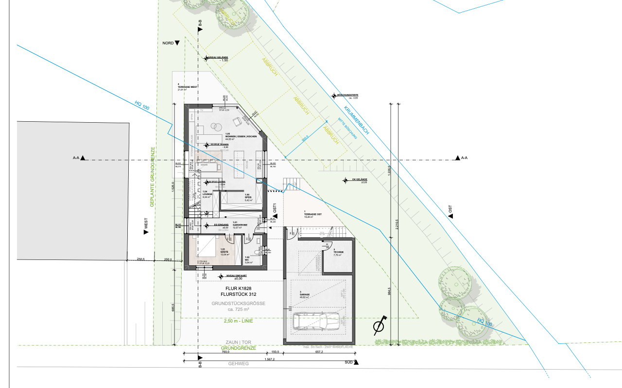

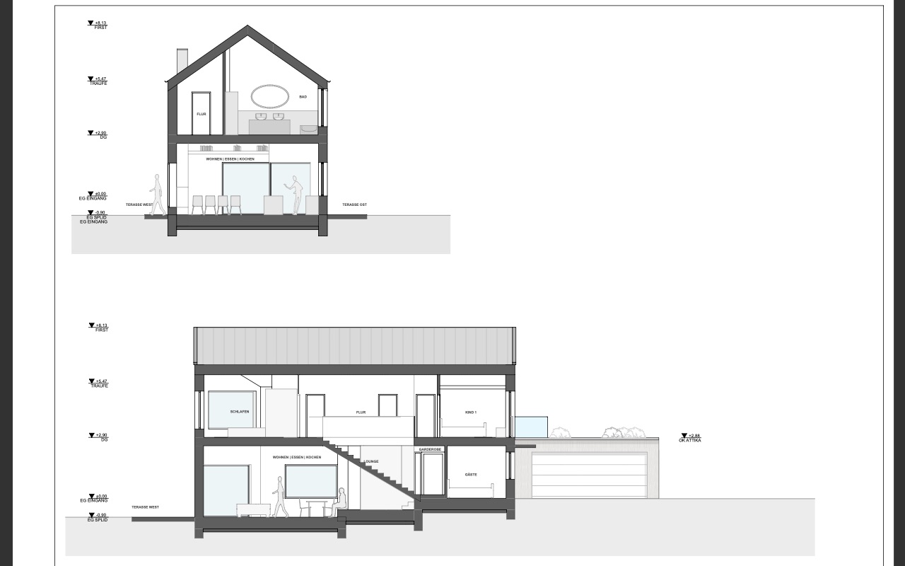

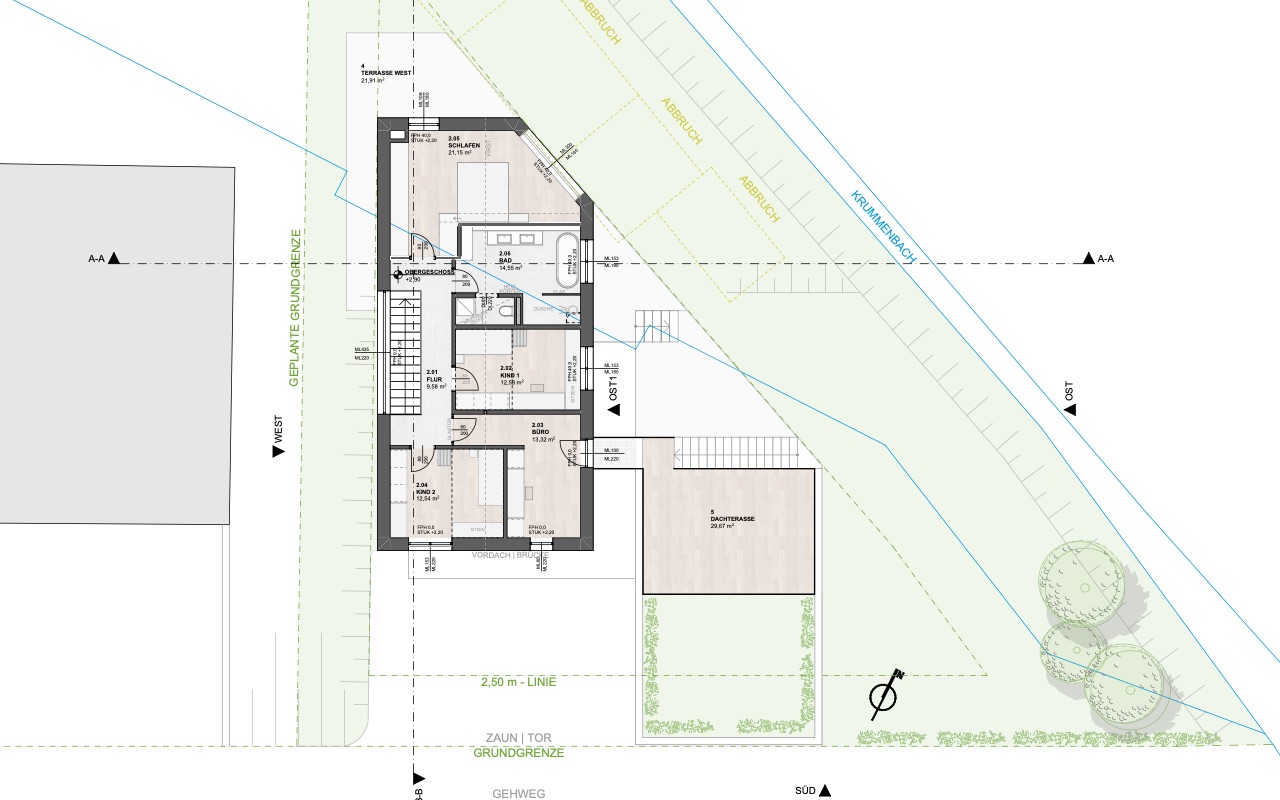

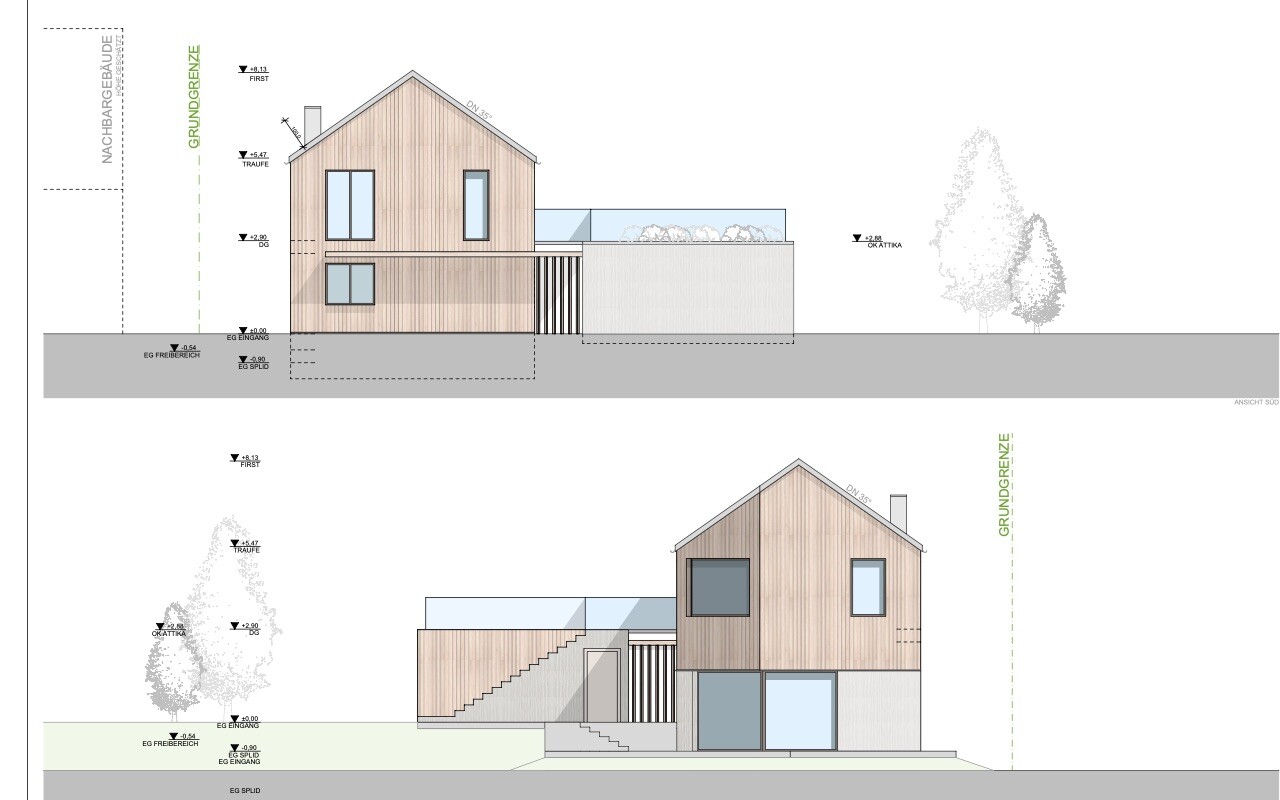

Guten Abend zusammen
und schon hier besten Dank für all die zahlreichen Informationen welche uns bislang viel geholfen haben!
Nach vielen Jahren (wie die Zeit vergeht) hier im Forum und einigen Rückschlägen hinsichtlich Grundstückszuweisung und Marktlage sind wir nun auch in der glücklichen Lage, ein Grundstück erworben zu haben welches als Fundament für unser Glück zu zweit (vorerst!) dienen soll.
Wir möchten euch gerne unser Projekt vorstellen.
Nachdem wir einen passenden Architekten gefunden hatten, der mit uns gemeinsam einen Hybridbau (EG Stahlbeton/OG Massivholz bzw. Holzriegel) nach Vorarlberger Schule umsetzt, haben wir bislang viele Monate in die Planung investiert und somit ein Hauskonzept entworfen, das ganz allein auf unsere Bedürfnisse zugeschnitten ist.
Aktuell befinden wir uns in der Erstellung der Genehmigungsplanung.
Mit diesem Beitrag möchten wir euch gerne am Projekt teilhaben lassen und vielleicht dem ein oder anderen Hilfestellung geben, der ein ähnliches Vorhaben plant.
Hinsichtlich der Ausstattung und finalen Ausgestaltung der Technik sind wir sehr konservativ. Somit stehen KNX und sonstige Spielereien nicht zur Debatte.
Kurze Eckdaten:
Grundstück etwa 760m2; Teilweise Hochwasserzone
Region: Rems-Murr-Kreis
Wohnfläche: etwa 177m2 sowie 50m2 Nebenfläche
Geheizt wird mittels Nahwärme; Photovoltaik ist noch in Klärung
reine Baukosten: bislang 630.000€ (netto)
Wir freuen uns schon jetzt auf eine hoffentlich rege und nicht allzu hitzige Diskussion.
Liebe Grüße
Zweistöckiges Holzhaus mit Satteldach, Holzfassade, Anbau und Treppe (Frontansicht)
Querschnitt und Längsschnitt eines mehrstöckigen Hauses mit Treppen, Zimmern, Terrasse und Garage.
Grundrissplan eines Hauses mit mehreren Zimmern, Treppenhaus, Dachterrasse und Garten.

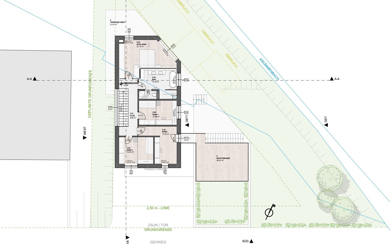

Grundriss eines Hauses mit Garage, Terrasse, Garten und Grundstücksgrenze.

Als erstes, mal ein ganz realistischer Preis. Da schon mal Daumen hoch.
Habt ihr Euch schon damit beachäftigt, was passiert wenn Kinder nicht kommen sollten, was Euch keiner wünscht. Wir haben uns auch 2 Kinder gewündcht, ist aber "nur" eins geworden. Wofür wir aber auch sehr dankbar sind.
Ich würde ein Zimmer streichen. A) Erspart Kosten, b) ihr habt weitere 3 Zimmer (Gäste, Büro und Gast). C) Gast kann auch im Büro pennen, oder macht ihr als Nebengewerbe Hotel auf :) ).

Gerechtfertigte Anmerkungen!
Wir diskutieren aktuell eine Verkleinerung ;)
Genau aus deinen genannten Gründen
Woher weißt Du, dass noch keine Kinder da sind?
Wer Wir? Ist der Entwurf nicht schon fix?
