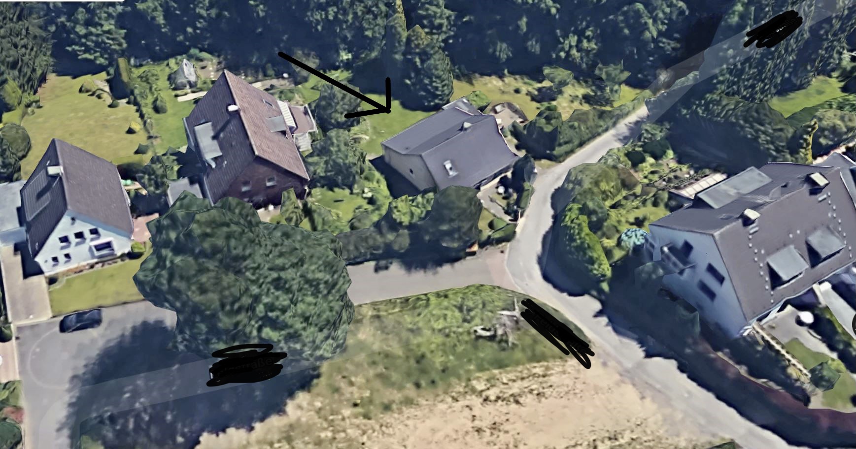

Ich haette das Haus noch ca. 1 m nach Westen geschoben. Aber vermutlich geht das mit den Fluchten der Nachbarbebauung nicht. So weit wie der Bestand ist?
Vermessungsplan mit überlagerten blauen Flächen und Koordinatenangaben
Die Zufahrt zur Garage wird ziemlich Steil ueber 10%. Genau kann ich es nicht sagen. Sag doch mal wie lang die westliche GSG ist.
Ca 14,5m. Ab dem Knick in Süd Richtung geht es bestimmt 50m oder noch weiter. Weiß ich gerade nicht auswendig.

Dann habe ich ja gut geschaetzt. Gefaelle zur Garage 10.6%
Hast Du einen Ausschnitt aus google map damit man die Nachbarbebauung sehen kann? Oder Fotos vom Grunsstueck?

Super Grundstück. Die Hoehe richtes sich nach der Bebauung im Norden und Westen, sollte kein Problem sein.
Zu den Grundrissen wurde ja schon einiges gesagt. Der Bereich um die Treppe ist schon sehr grosszuegig. Mir fehlt eine Speisekammer. Im OG kann man auch noch etwas optimieren. Aber dazu mehr nach Eurem Termin mit dem Architekten. Bitte haltet uns auf dem Laufenden.
Ich moechte jetzt nicht in des noerdlichen Nachbarn Haut stecken.
