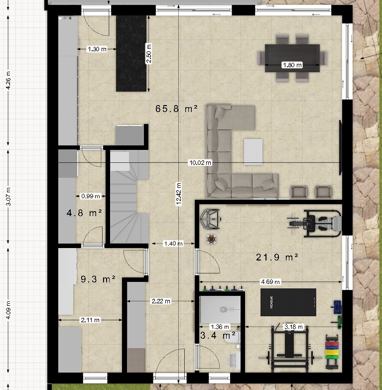

EG - Wohnzimmer, Küche, Speisekammer, Hauswirtschaftsraum, Gäste-WC, Fitnessraum

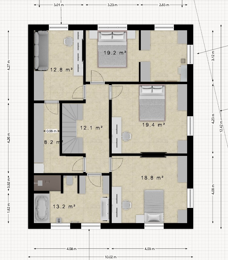

OG - Schlafzimmer, Kind 1, Kind 2, Homeoffice, Badezimmer, Abstellraum

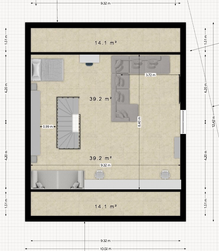

DG -

Was gefällt besonders? Warum?: Der Platz hinter der Treppe ist jeweils als Speise/Abstellraum genutzt.
Was gefällt nicht? Warum?:
Wohnzimmer wirkt gequetscht durch den Fitnessraum, allgemein etwas unzufrieden mit dem Grundriss aber wissen nicht genau was fehlt.
Flur evtl. zu Schmal ? Speziell im Eingangsbereich.

Also allein jetzt mal nur das EG, sprich der Wohn-Ess-Küchenbereich wirkt extrem üngemütlich - finde da passt irgendwie gar nichts.
Habt ihr euch schon mal mit Grundrissen beschäftigt und euch mal Grundrisse von "Standardhäusern" angeschaut? Finde da alles ziemlich wild - bzw. passt hier irgendwie nichts zusammen.
Seid ihr euch bewusst, dass ihr hier auf einem Stock über 100m² habt? Die 430.000€ werden nicht mal annähernd reichen, da seid ihr extrem weit von entfernt - nur so als kleine Anmerkung nebenbei.
Diele: 2,22m INKLUSIVE Garderobe könnte sehr schmal werden... Für 100m² im Haus ist die schlauchförmige Diele total fehl am Platz und schlecht geplant. Speisekammer mit 1 Meter Durchgang finde ich auch bissl schmal - je nach dem was ihr hier für Regale einplant. Allgemein die gepressten Räume Speise/Hauswirtschaftsraum finde ich nicht optimal. DiE Aufteilung im Gäste-WC sieht auch total komisch aus... Irgendwie alles so nebeneinander - das passt für mich auch nicht zusammen.
Man muss wirklich "Fan" sein von dieser offenen Architektur - stelle mir es aber total komisch vor auf dem Sofa mit dem Rücken hinten zur Treppe zu sitzen. Dieser Durchgang von der Hauseingangstüre bis gerade aus hinten zur Terrassentüre gleicht einer "Halle" - da fehlt mir jegliche Art von "zu Hause".
das OG gefällt mir irgendwie auch vom Grundkonzept nicht...

Die Treppe ist zu kurz und die „Schläuche“ hinter der Selbigen nicht nutzbar.
Puh, schreit nach Reset-Button…

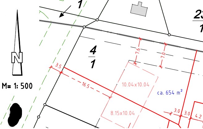

Lageplan? Ausrichtung des Hauses auf dem Grundstück?
Das sind rund 240 qm Wohnfläche für 430000 Euro? Was soll denn in dem Preis alles enthalten sein?
EddyDeluxe
Hallo vielen Dank schonmal für die Antworten. Ich habe nochmal den Lageplan angehangen, da stehen noch die 10.04 x 10.04 was aber geändert wurde auf 10.04. x 12.44
Die 430.000 Euro kommen von der Baufirma und wurden berechnet als "Schlüsselfertig". Wir haben uns jedoch dafür entschieden das Haus als Ausbauhausvariante zu nehmen und haben vor viel in Eigenleistung zu übernehmen.
Wir werden versuchen die Treppe ein wenig zu verschieben und zu vergrößern und die Räume dahinter etwas luftiger zu machen.
