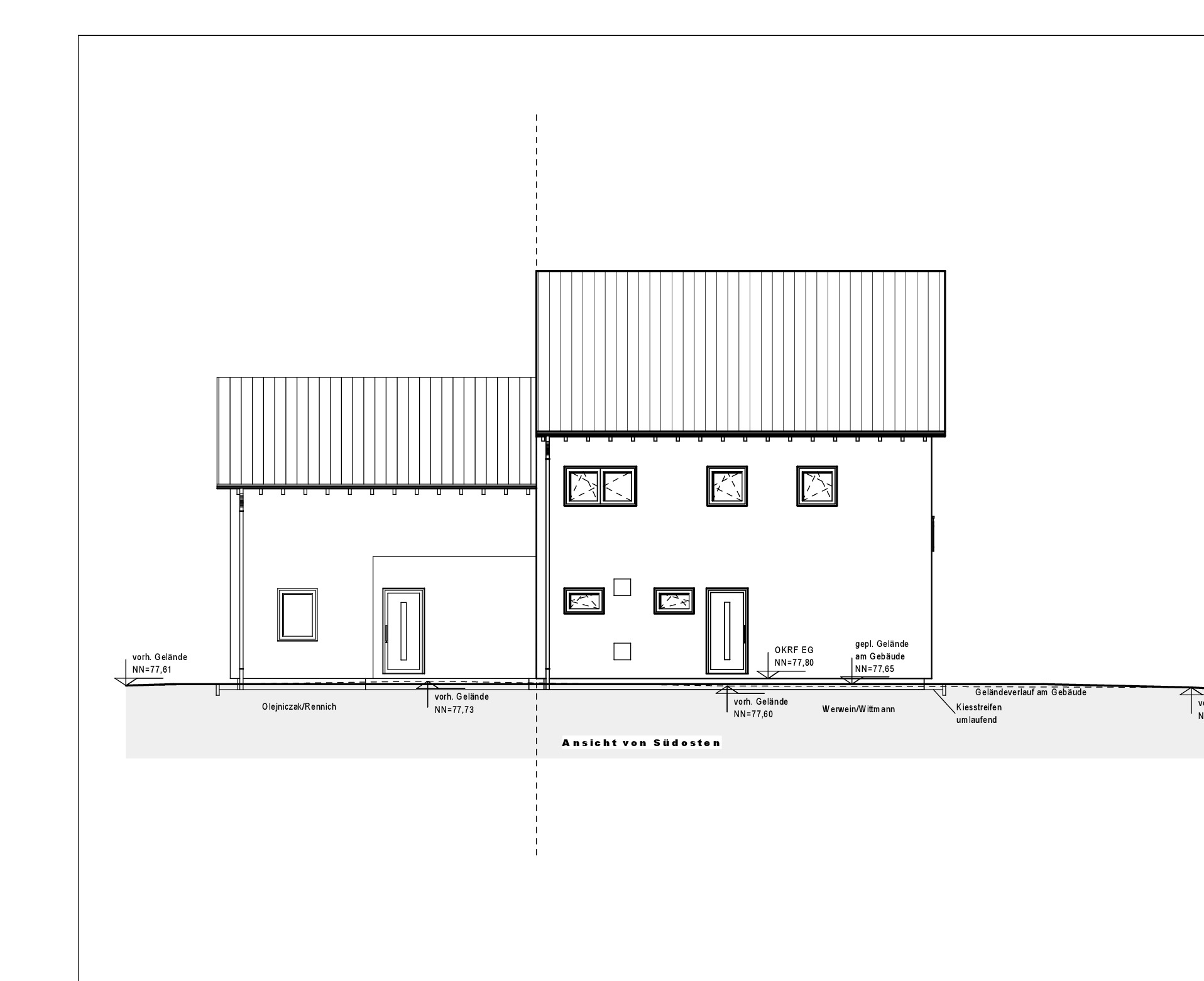

Ja unsere Häuser wurden zum selben Zeitpunkt gestellt.

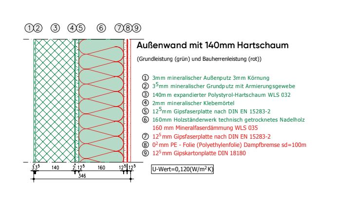

Richtig es ist ein Massahaus, anbei auch nochmal der Wandaufbau.
Südostansicht eines zweigeteilten Hauses mit zwei geneigten Dächern, Fenstern und Türen.
Außenwand-Schnitt: 140 mm Polystyrol-Hartschaumdämmung, Putzlage, Klebemörtel, Beplankung
Oha. Also nur außenbeplankte "leere" Holzrahmen, schon die Integraldämmung ist Bauherrenleistung, das ist ja etwas für Hardcore Eigenleister. Als Holzrahmler ein WDVS aufzupappen, ist technologisch m.E. schon "Marktführerschaft nahe des hinteren Endes" :-(
