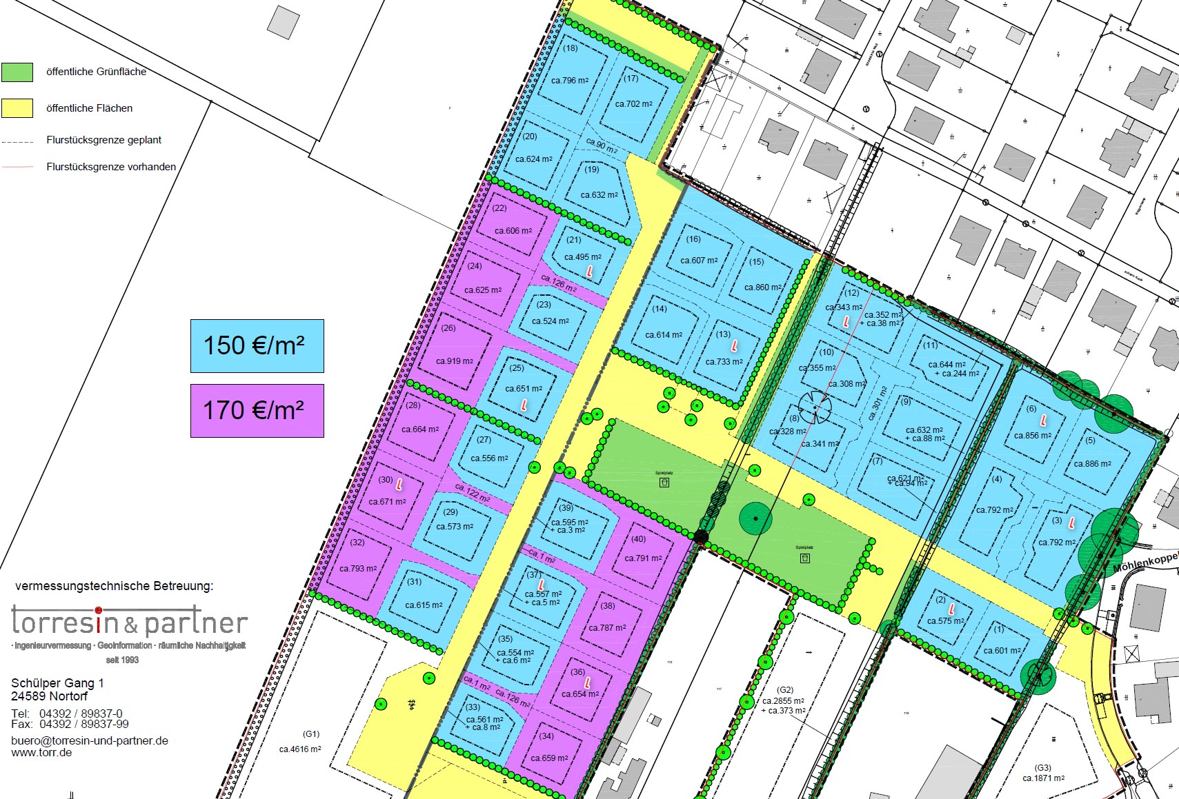

mein Mann und ich (plus bald 3 Kinder) möchten uns auf ein Grundstück in einem Neubaugebiet in der Mitte von SH bewerben. Da von 40 Grundstücken 30 nach Punktevergabe vergeben werden, rechnen wir uns mit 3 Kindern relativ gute Chancen aus.
Als Info zu dem Baugebiet: Das Gebiet wird durch mehrere Knicks unterteilt, diese gehören zum Teil ganz zum Grundstück und dürfen i.d.R. zusätzlich mit einem 3m breiten Knickschutzstreifen nicht genutzt werden. Von daher haben viele Grundstücke eine deutlich kleinere Nettogrundfläche als angegeben. Am westlichen Rand gibt es nur einen 3m breiten Wall, ohne zusätzlichen Schutzstreifen.
Zudem ist das Gebiet unterteilt in eingeschossige Bauweise (blau) und zweigeschossige Bauweise (lila). Diese Grundstücke unterscheiden sich auch vom Kaufpreis, 150€/m2 für blau, 170€/m2 für lila. Zudem gibt es ein paar Grundstücke, die als Pfeifenstielgrundstücke erschlossen sind. Hier muss man den Pfeifenstiel zum regulären Grundstückspreis kaufen, andere Grundstücke teilen sich die Hinterliegerzufahrt und diese wird nur zu einem sehr geringen Betrag an die Hinterlieger verkauft (25€/m2, anteilig).
Unsere Kriterien für ein Grundstück sind wie folgt:
- möglichst groß, gerne über 700m2 netto, es gibt aber nur wenige Grundstücke, die netto diese Fläche haben
- nicht direkt an der Straße (es ist zwar eine Spielstraße, aber wir hätten es gerne etwas ruhiger, zumal wir auch einen Hund haben und unser jetziger Garten auch Richtung Straße ausgerichtet ist und wir dies nicht noch einmal möchten)
Noch als Info zu den Grundstücken: Die eingeschossigen dürfen i.d.R. eine Wandhöhe von 4m und eine Firsthöhe von 8m haben. Hier können also nur relativ normale Einfamilienhaus mit einem kleinen Kniestock gebaut werden.
Mit L sind die 10 Grundstücke gekennzeichnet, die ins Losverfahren gehen.
Wir dürfen uns auch 3 Grundstücke nach Punktevergabe und auf 3 Grundstücke in Losvergabe bewerben.
Unsere Favoriten sind hier aktuell:
- 18 (klar an 1, verhältnismäßig groß, vorhandener Knick ohne Schutzstreifen, dahinter Wiese, die zumindest in den nächsten Jahren nicht bebaut wird. Offen und ruhig)
- 17, 9 (fallen leider weg, da sich hier (zufällig auf der Baustelle getroffene) Bekannte drauf bewerben, die eine höhere Punktzahl erreichen)
- 26 (sehr groß, von den 919m2 bleiben aber auch "nur" 730m2 Nettofläche, Nachteil: Pfeife, dadurch deutlich höhere Kosten für das Grundstück)
- 19 (eins der größeren, etwas spezielle Form, das Haus kann man parallel zur Straße ausrichten und hat dahinter dann einen uneinsehbaren Garten)
Im Losverfahren wählen wir die Grundstücke 12, 13 und 25. (Hier rechnen wir uns aber keine großen Chancen aus.)
Aktuell tun wir uns schwer, zwischen 19 und 26 zu priorisieren. Zwischen beiden Grundstücken liegen nach Grunderwerbsteuer, Erschließung etc. ca 70t €. Ist das Grundstück 26 den Aufpreis wert? Nettofläche sind ca 100m2 mehr und man kann freier bauen, da 2 Vollgeschosse erlaubt sind.
Welches wären eure Favoriten? Übersehen wir etwas? Durch welche Wahl können wir unsere Chancen vielleicht noch etwas erhöhen?
ach ja, im Süden befindet sich eine etwas stärker befahrene Hauptstraße, im Norden und Osten ist ruhiges Anwohnergebiet, im Westen Wiese.
Viele Grüße
EinHausfür5

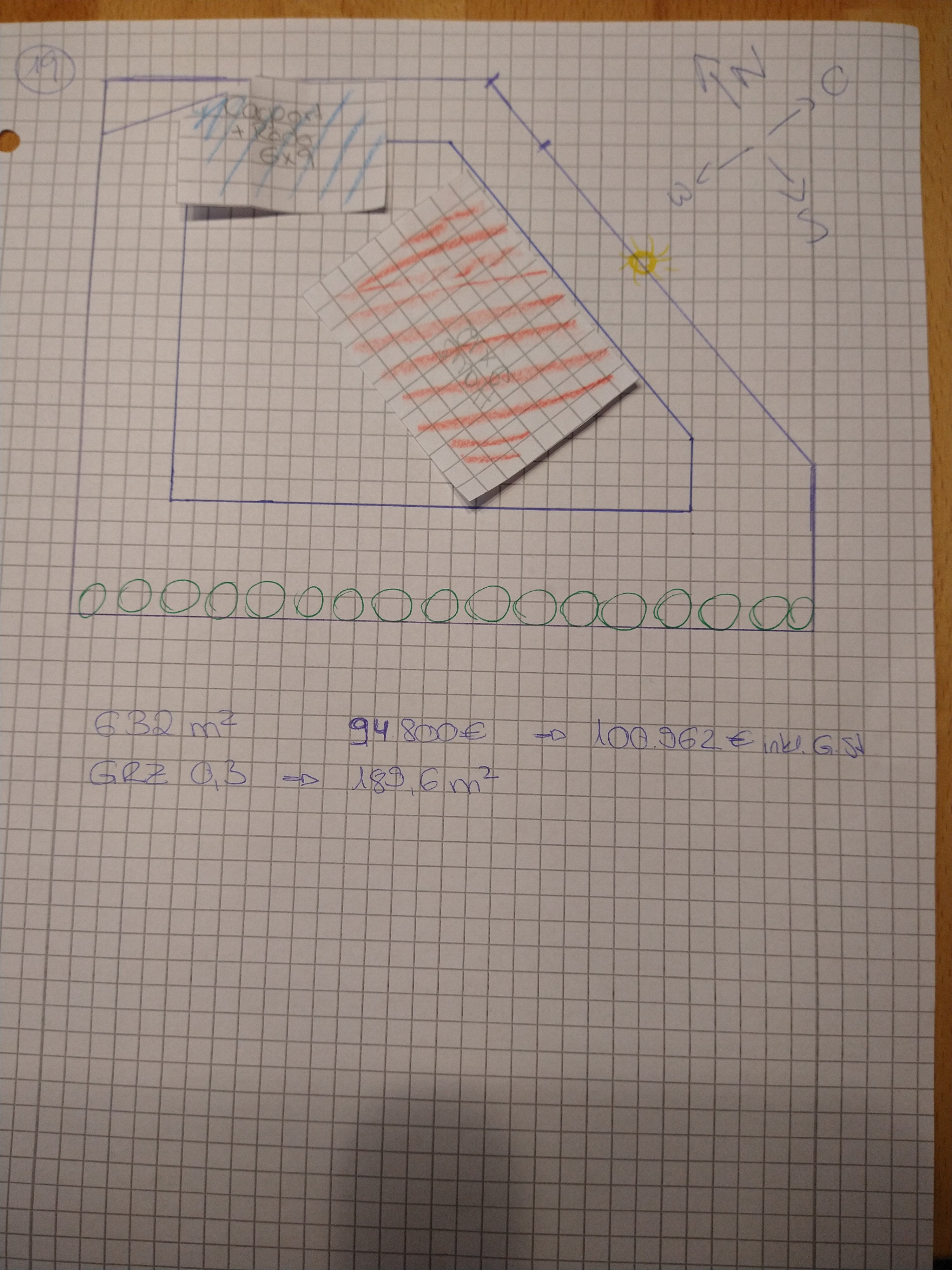

Die 19 ist total verschnitten, da gibt es zusätzlich Probleme. Da sehe ich zb keine adäquate und geschützte Gartenfläche. Ich kann mir überhaupt nicht vorstellen, warum ihr das mit dieser vorderen Präsenz überhaupt favorisiert?!

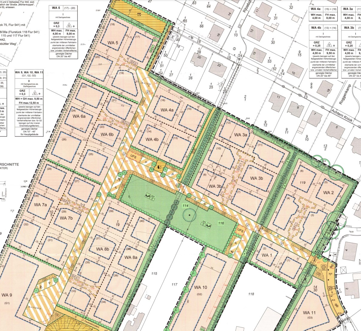

24, 28, 34… Ich hoffe, ich habe mir die Nr richtig gemerkt.. (zu WA 8 fehlt die Legende)

Die 19 ist verschnitten ja, ich habe aber dadurch auch die Hoffnung, dass wir weniger Mitbewerber haben. Ich habe mal die Skizze zu 19 angehängt, würde das so nicht in etwa funktionieren? Finde ich eigentlich gar nicht blöd, Auffahrt im Nordosten, Platz im Westen für Garten.
Bei der 24 zB muss man den Streifen im Westen noch abziehen, da bleiben dann nur noch ca 550m2. Ist mir eigentlich fast zu wenig...
Wir hatten noch die 10 überlegt.
28 hatten wir auch schon überlegt, 34 kommt nicht in Frage, da da drunter ein Regenrückhaltebecken kommt und dann auch schon direkt die laute Hauptstraße....
