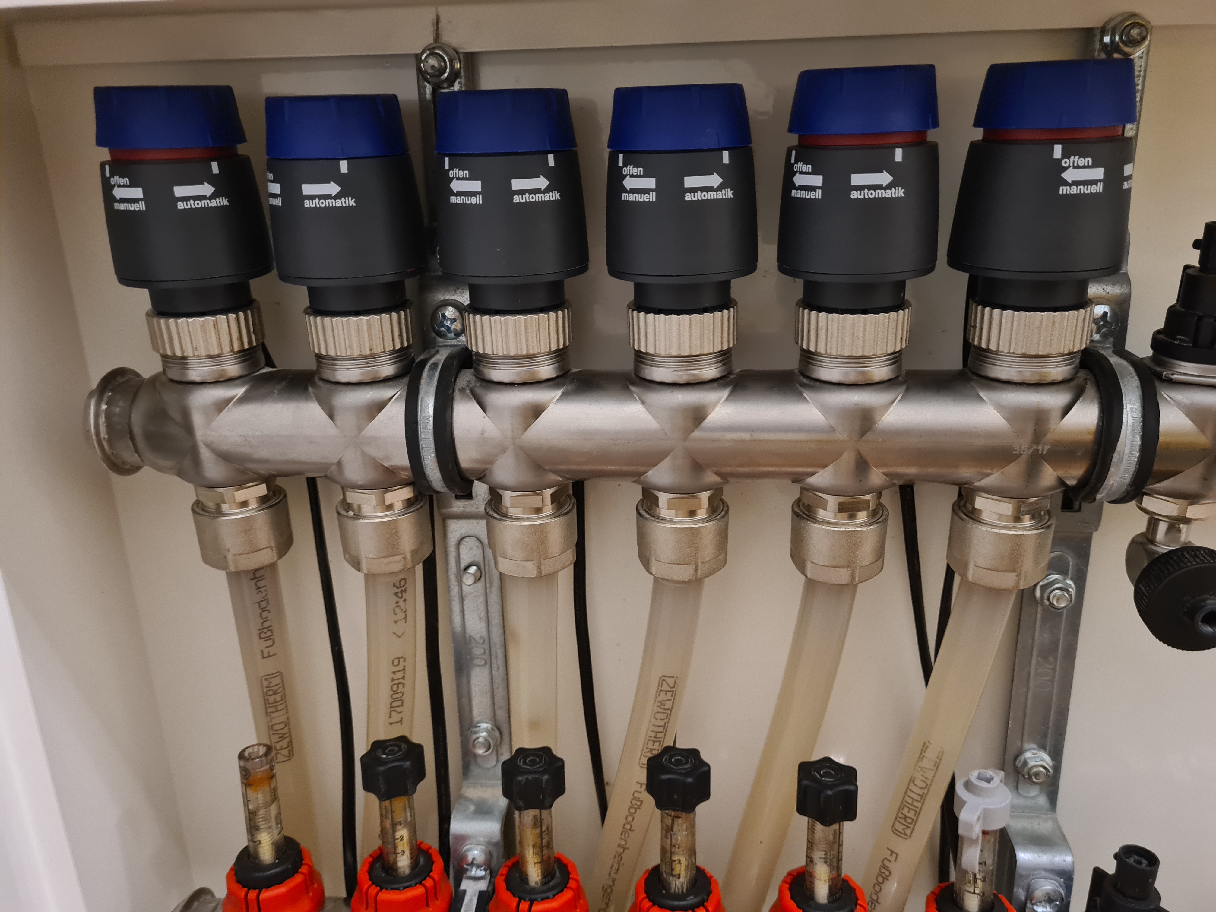

Hallo zusammen im DG im Heizkreisverteiler sind 3 von 6 Stellmotoren geöffnet aber irgendwie ist kein Durchfluss da?
Der rpte Schwimmer im Schauglas bleibt bei 0l/min.
Im Erdgeschoss sind 2 Stellmotoren offen und dort sieht man auch Durchfluss.
Auch merkt man im DG im Heizkreisverteiler weder am Vorlauf noch Rücklauf etwas Wärme. Im Erdgeschoss merkt man im Heizkreisverteiler an Vorlauf und Rücklauf Wärme

Woher weißt du, dass die Stellmotoren das Ventil geöffnet haben? ERR für alle Räume/Heizkreise aktiv?
Zeig bitte mal die Heizkreisverteiler EG /DG.
Ergänzung: Lese gerade, dass du ja schon rumhantierst hast.
Dann schreib mal genau „Was bisher geschah“.
HKV im DG ist „verschlammt“?
Wie alt ist die Anlage?

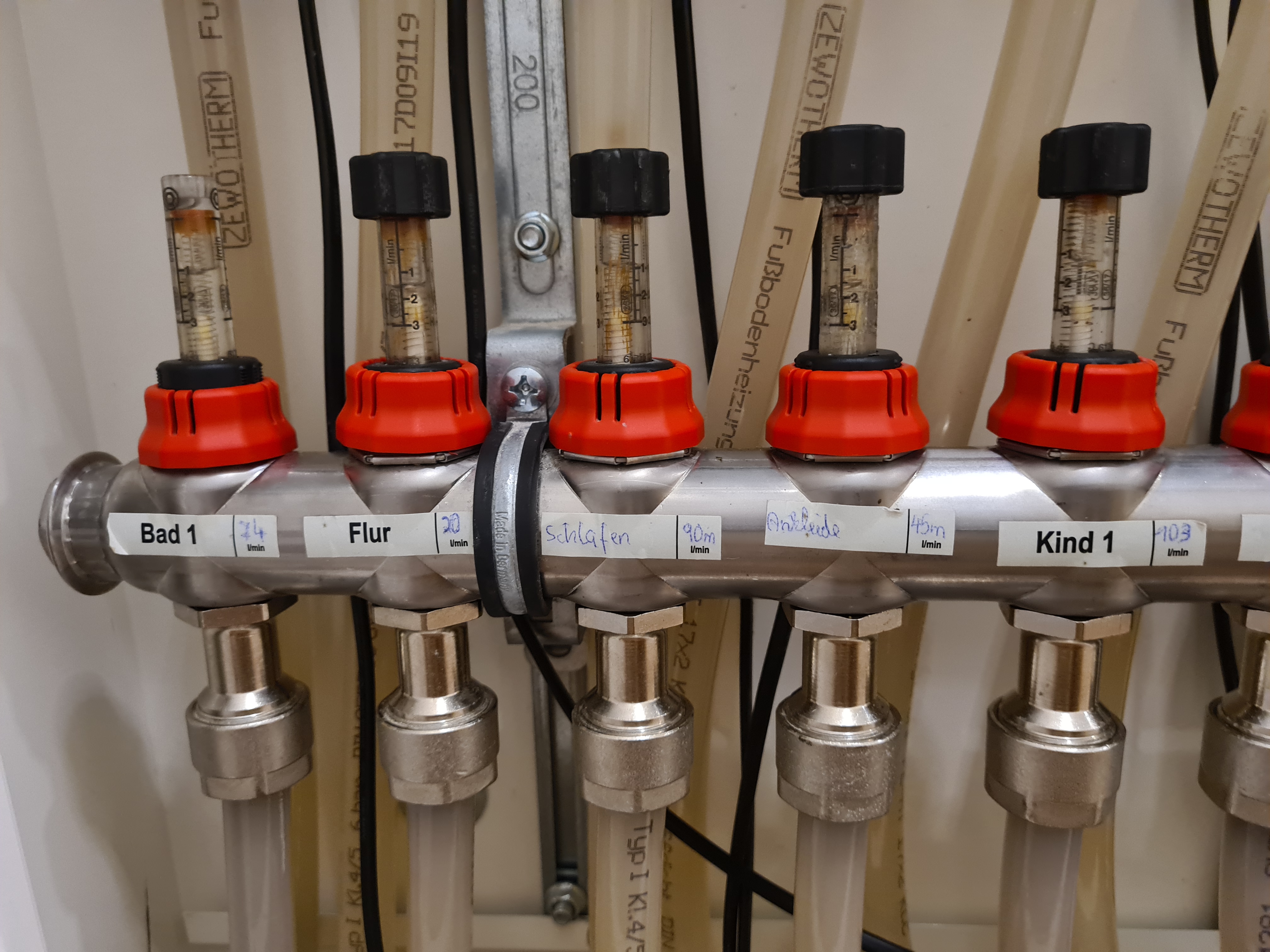

Anlage ist 4 Jahre. Ich vermute einfach das der Stellmotor das Ventil geöffnet hat, kann ich dies manuell machen?

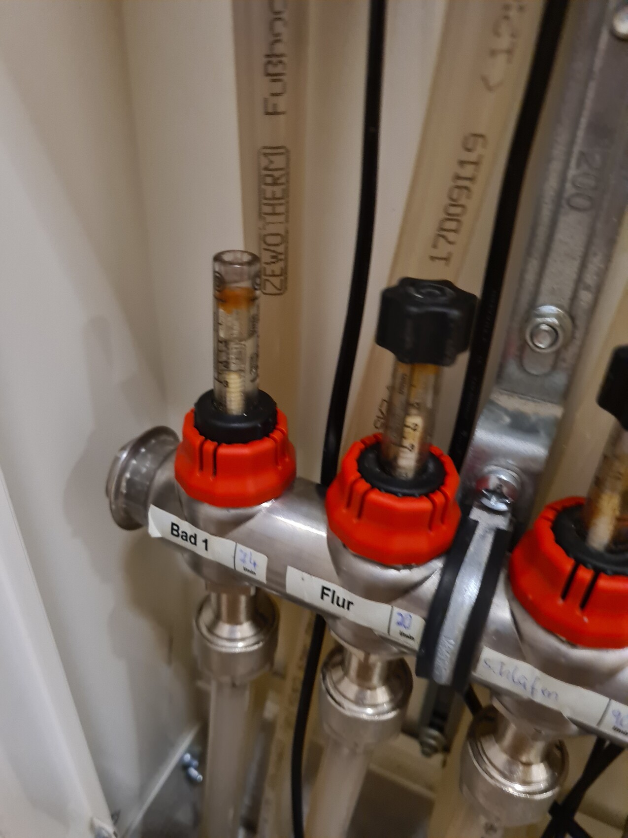

Hatte die Strawa Regolux Schaugläser sauber gemacht nachdem ich diese wieder eingeschraubt habe passiert nichts mehr.
Anbei Bilder vom Hkv im Dachgeschoss. Stellmotoren für Bad und Kind 1 und 2 sind offen, ich hoffe das Ventil ist dann auch auf.Err stehen auf 6 also höchste Stufe
BBaumeister
Ganz dumme Frage: Hast du dieses schwarze Rädchen an den Schaugläsern mal ganz weit aufgedreht?
Du kannst das Stellventil ganz einfach manuell öffnen, indem du den oberen Teil (blau) auf "manuell" drehst.
