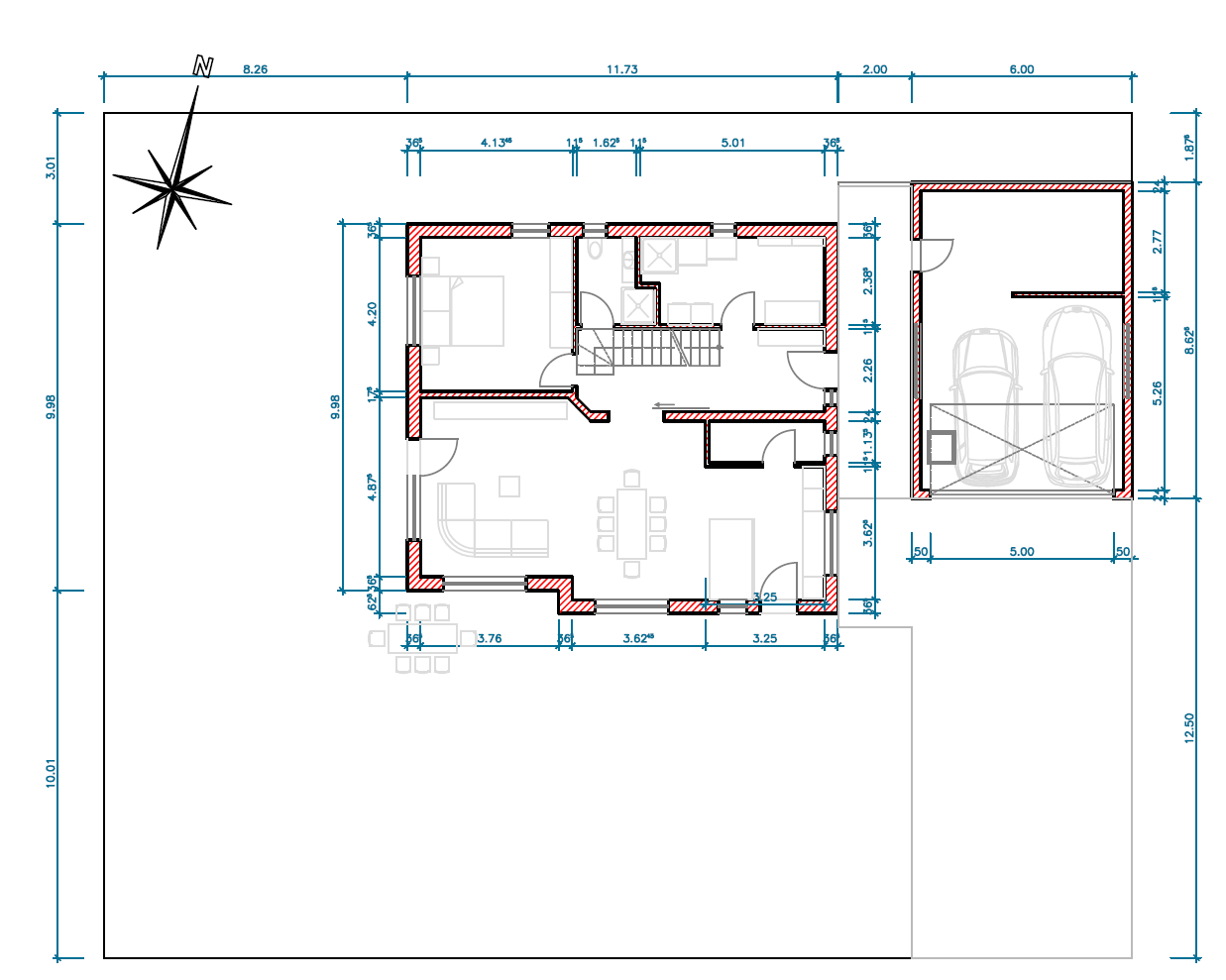

Grundriss 1,5 Geschosse Satteldach ohne Keller - Kritik / Anregungen?
4,70 Stern(e) 7 Votes
ChristianAusN

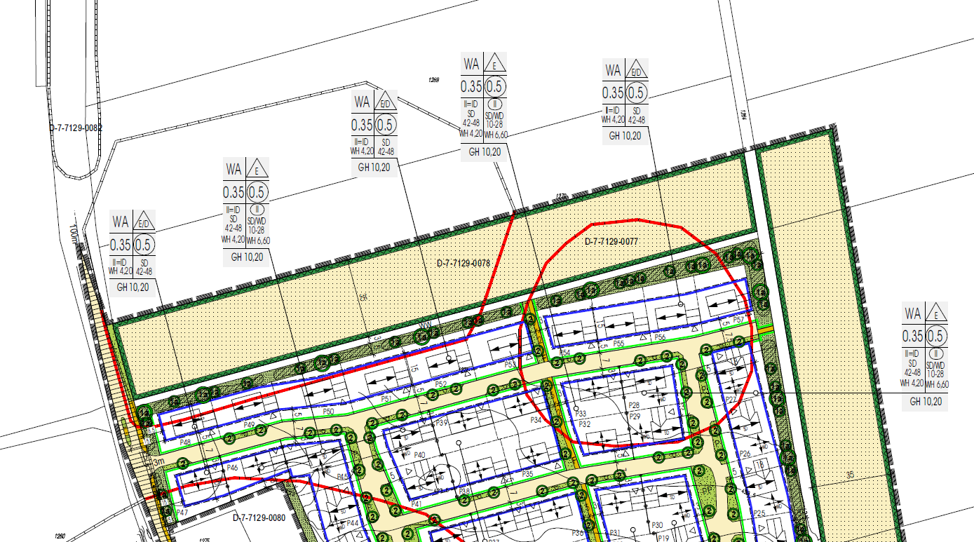

Größe des Grundstücks: Ca. 28x23m, 644m²
Hang: Nein
Grundflächenzahl: 0,35
Geschossflächenzahl: 0,5
Baufenster, Baulinie und -grenze: Siehe Bild, Bauplatz P53
Randbebauung: Garage, max. 9m/Seite, max. 15m insgesamt
Anzahl Stellplatz
Geschossigkeit: 1,5
Dachform: Satteldach, 42-48°
Stilrichtung: "Klassisch"(?)
Ausrichtung: 16° Ost, siehe auch Grundriss-Zeichnung
Maximale Höhen/Begrenzungen: Max. Wandhöhe (RFB bis Dachhaut) = 4,2m
weitere Vorgaben: First parallel zur Straße
Stilrichtung, Dachform, Gebäudetyp: Siehe oben
Keller, Geschosse: Kein Keller, 1,5 Geschosse
Anzahl der Personen, Alter: 2 Erwachsene Mitte 30, Jugendlicher 15J, Mädchen 2J, evtl. 1 weiteres Kind geplant
Raumbedarf im EG, OG: Wie im Plan, Duschmöglichkeit im EG wichtig, Arbeitszimmer soll im Alter ggf. als Elternschlafzimmer bezogen werden.
Büro: Familiennutzung oder Homeoffice? Regelmäßig Homeoffice "Er", Raum im EG von "Ihr" zusätzlich als Nähzimmer genutzt.
Schlafgäste pro Jahr: Wenige bis keine
offene oder geschlossene Architektur: Wohn- Ess- Küchenbereich offen, aber ohne Treppe im Wohnraum
konservativ oder moderne Bauweise: Irgendwas in der Mitte davon
offene Küche, Kochinsel: Offen, Insel wenn möglich freistehend
Anzahl Essplätze: 8
Kamin: Nein
Musik/Stereowand: Im Wohnzimmer sollten Lautsprecher für ein 5.1 System stellbar sein
Balkon, Dachterrasse: Nicht nötig
Garage, Carport: Doppelgarage mit Platz für Werkbank / Fahrräder
Nutzgarten, Treibhaus: Nein

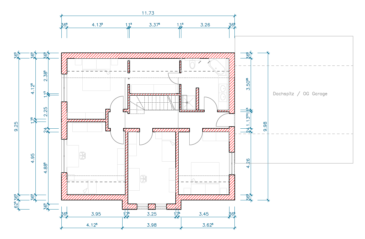

- "Ausweichbad" mit Duschmöglichkeit im EG zwingend
- Im OG Durchgang zum Garagendach gewünscht: Schnelles Umlagern von z.B. Winter- / Sommerklamotten
- Vernünftiger Schallschutz zwischen den Zimmern im OG
- Planung zielte auch darauf ab noch möglichst viel Abstand zur Straße im Süden und Nachbar im Westen zu haben (wenn auf Terrasse sitzend)
- Zwerchgiebel im mittleren Zimmer OG um wenigstens einen Raum ohne Dachschräge zu haben
Von wem stammt die Planung: Do-it-Yourself
Was gefällt besonders?
- Offener Wohn- Ess- Küchenbereich
- mit Überblick über (fast) gesamtes Grundstück (Garten, Einfahrt)
- Viel Lagerraum / Ausbauoptionen durch Dachspitz Haus und Dach Garage (welches direkt vom OG zu erreichen sein soll)
- Ankleide als Durchgang ins Badezimmer OG
Was gefällt nicht?
Allesamt in unseren Augen nur kleine Kompromisse:
- Etwas weiterer Weg von Küche zu Terrasse
- Etwas weiterer Weg von Eingang zu Speisekammer (Einkäufe können aber auch von Vorderseite Küche "angeliefert" werden)
- Flur OG wird wenig natürliches Tageslicht haben
- Wenn Eingangsbereich als Windfang abgetrennt werden soll hat dieser nur ca. 1,8m Tiefe (würden wir zunächst aber offen lassen)
- Licht im Bad OG nur von Doppelflügelfenster (über Toilette)
Preisschätzung lt Architekt/Planer eigener Planung: Anhand von relativ aktuellen Angeboten - je nach Eigenleistung 440000 - 500000€ inkl. Grundstück
Persönliches Preislimit fürs Haus, inkl Ausstattung: +50k
favorisierte Heiztechnik: Wärmepumpe
-könnt Ihr verzichten: Begehbare Dusche OG (wenns muss dann Glastüre auch ok), Zwerchgiebel mittleres Zimmer OG, Durchgang OG zur Garage (mit größten Schmerzen...)
-könnt Ihr nicht verzichten: Arbeitszimmer EG, Duschbad EG
Standardentwurf vom Planer?
Nein, inspiriert von gefundenen Grundrissen, Häusern von Bekannten, vielen Diskussionen zwischen uns.
Die Standardentwürfe sehen meist einen Eingang im Norden vor, was bei "Erschließung von Süden" wie bei uns keinen Sinn macht. Da es in der Planung nicht geklappt hat einen Eingang sinnvoll auf der Südseite zu integrieren ist dieser an die Seite gewandert - in die Flucht zwischen Haus und Garage.
Gleichzeitig wollten wir noch möglichst viel Garten übrig lassen. Weder Passanten im Süden, noch dem Nachbarn im Westen "auf dem Schoß sitzen" wenn wir auf unserer Terrasse sitzen.
Eine eigene kleine Grundregel beim zeichnen der Räume war: "keine Wand unter 3 Meter".
Eine Podest- oder halbgewendelte Treppe wollten wir ebenfalls nicht, da diese aufgrund des Satteldachs im OG nicht mehr überbaut werden könnte, sollte man doch einmal den Dachspitz ausbauen wollen.
Die Treppe sollte zudem vom Wohnraum abgetrennt werden - wahlweise über die große Schiebetür. Wenn Junior Samstag Abend mit Freunden ausreitet, dann wollen wir nicht die ganze Truppe durchs Wohnzimmer trampeln haben.
Der Dame des Hauses war der Zugang durch Ankleide ins Bad sehr wichtig - die Planung des Bades hat dies in Kombination mit der Dachschräge nicht gerade erleichtert.
Keine konkrete Frage. Die größten Sorgen machen wir uns mit der L-Treppe bzw. dem kleinen Überstand im OG. Auch der Flur im OG ist mit 1,13m vor dem Bad knapp. Eine gerade Treppe nimmt hingegen den Raum des Elternschlafzimmers im Nordwesten, weswegen wir wohl eher die Pille schlucken würden wie abgebildet.
Lange standen wir auch vor der Frage wie wir die Position der Garage mit Eingangstür, aber auch der Durchgangstür im OG vereinen. Jetzt ist es so dass es unten einen offenen Durchgang gibt, oben aber ans Haus angeschlossen ist. Man möchte auch mal das Fahrrad oder den Motorroller aus der Garage schieben ohne ein Auto rausfahren zu müssen.
Unsicher sind wir uns mit dem Fenster hinter der Couch: Optisch ist es schon fast geboten, die direkte Sonneneinstrahlung sollte die Terrassenüberbauung verhindern. Aber man hat abends das gesamte Grundstück samt Straße dahinter im Rücken. Die Couch muss allerdings auch zwingend gegenüber des TV / Wohnwand stehen (Heimkino).
Ich fürchte das waren nun mehr als 130 Zeichen...
Ich bin auf Eure Meinung gespannt!
Viele Grüße

Lageplan eines Baugrundstücks mit Wegen, Grünflächen und Gebäudefeldern.
Hi,
Meine Grundregel ist ähnlich :)
Wie soll denn der Kniestock sein?
Planst Du eine Brücke?
Was Du auch planst: dieser Gang wird zugig und nicht einladsam sein. Da spreche ich aus Erfahrung.
Kochinsel quer stellen!
Ist das noch zeitgemäß oder baut man da besser etwas ein?
Wieder die Brücke?
Also: der Zugang zum WC unten passt nicht. Der Flur im OG ist zu dunkel.
Brückenvariante irgendwie zu fantasievoll.
Diese Schrägwand ist überflüssig : gerade ziehen und den gewonnenen Raum für Schrankwand im Büro vorsehen.
bevor ich vorschlage, mal Küche und WZ zu tauschen, damit auch die Küche an der Terrasse liegen kann (Dein Entwurf macht ja hier keinen Sinn), würde ich das Büro dort, wo die jetzige Küche ist, hinplanen. WZ dann dort, wo jetzt Büro ist.
Hauswirtschaftsraum und WC tauschen, dann klappt es auch mit der Treppe. Allerdings eine große Garderobe einplanen.
Oben ist es auch nicht gelungen. Die Bockfenster würde ich auch mal lassen - lieber die Schlafräume mit Brüstung.

Hallo ypg,
danke für Deine Gedanken!
Mit der zulässigen Wandhöhe sollte ich bei ca. 1,10m rauskommen
Ja, vor der Windschneiße wurde ich auch schon gewarnt. Ich denke ich würde es mit einer Glastür samt Glasrahmen nach hinten abschließen. Glas weil ich sonst auch gleich wieder ein Tageslichtproblem habe.
Ich mag da auch einfach richtige Standlautsprecher stehen haben :)
Der ist mit Sicherheit etwas unorthodox. Über der Tür läge die 12. Stufe, bei einer Stufenhöhe von 18,2cm -> 218,4cm ab Fertigfußboden (zugegeben: Obere Kante Stufe).
Sollte da nicht mindestens eine 2m hohe Tür drunter passen?
So ist es (leider). Wenn ich dort ausreichend Tageslicht haben wollte, müsste ich auf das "T" der beiden Zimmer SW und NW verzichten und dort eine Galerie machen. V.a. im Zimmer NW verzichte ich aber nur ungern auf den Platz.
Ich habe daran gedacht das ggf. smart zu lösen: Eine Tageslichtsimulation mit Anwesenheitserkennung. Bussystem/KNX ist sowieso geplant. Klar, das würde ein wenig Strom kosten, so viel aber auch wieder nicht...
Stimme ich zu. Mag vielleicht schick aussehen (vergrößert das Wohnzimmer optisch ein wenig), ist letztendlich aber unpraktisch.
Grundidee war hier vielleicht später einmal EG von OG abtrennen zu können. Dann sollte das Duschbad des EG natürlich nicht im Eingangsbereich liegen.
Bzgl. Garderobe hatte ich zwischenzeitlich überlegt dem Technikraum 60cm "Einschnitt" zugunsten des Eingangsbereichs zu verpassen. Um dort eine ca. 1,5m breite Garderobe "einbauen" zu können. Allerdings glaube ich auch die knapp 11m² Technikraum zu brauchen, bei zentraler Lüftungsanlage, Waschmaschine und Trockner.
Vielleicht schaffe ich es das heute abend mal einzustellen, gerade bin ich nicht am Privatrechner.
Kannst Du hier noch konkreter werden?
Die bodentiefen Fenster der Schlafräume werde ich wohl wieder ändern - das raubt mir wohl doch zu viel an Stellmöglichkeiten (z.B. schreibtisch, Kommode).
Platz-mäßig ist es mir so wie jetzt am besten rausgelaufen. Aber versuche ich mal nochmal.
Vielen Dank soweit und viele Grüße!
