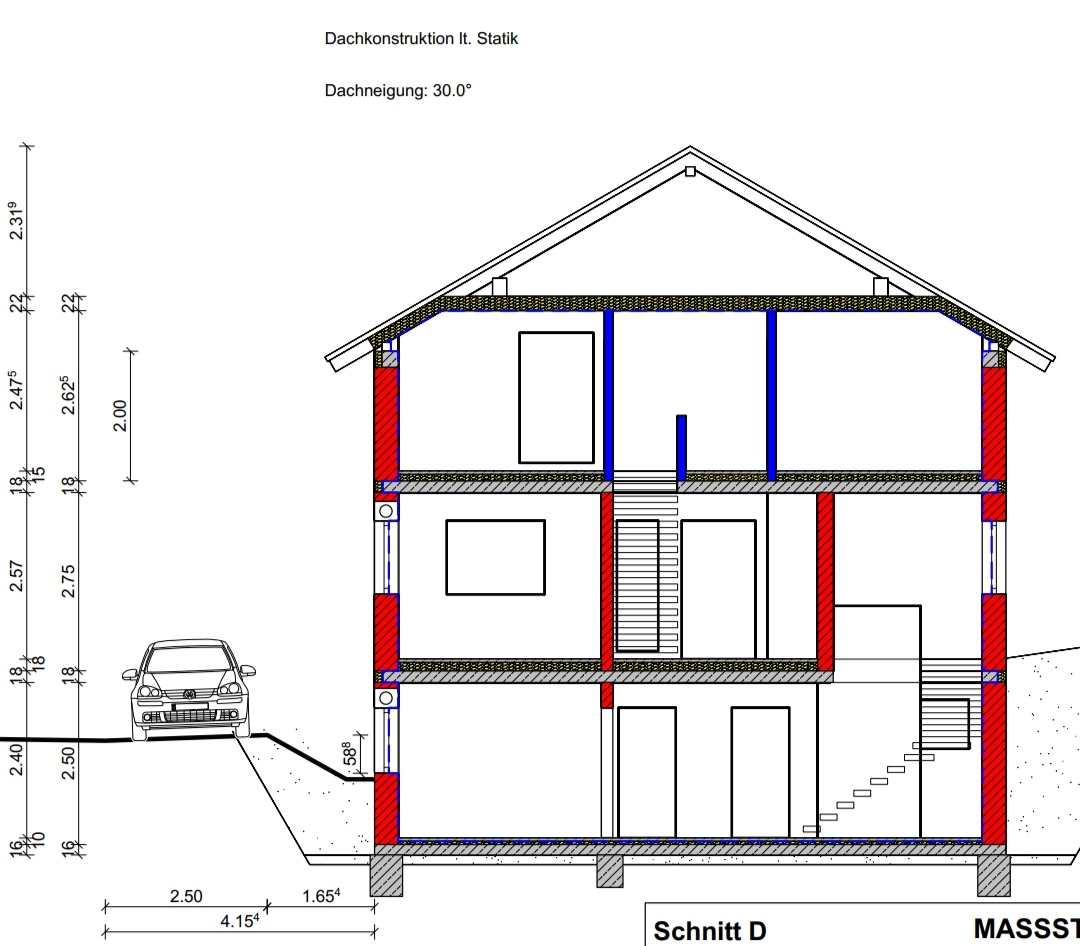

wir haben bereits einen fertigen Grundriss für unser Einfamilienhaus mit Einliegerwohnung. Der Bauantrag ist bereits eingereicht. Leider haben sich in den jetzt acht Monaten Wartezeit auf die Baugenehmigung Unsicherheiten bezüglich des Grundrisses eingeschlichen. An den Außenmaßen werden wir nichts mehr ändern können, aber innen ist der Grundriss nicht rund.

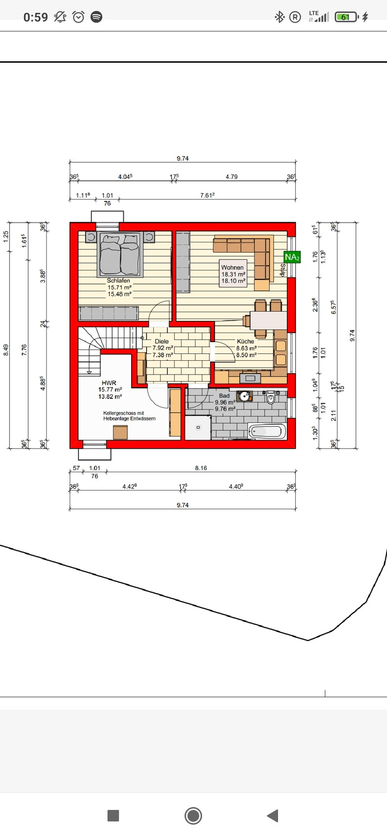

Kurz zur Einliegerwohnung: diese soll meinen Eltern dienen. Sie werden teilweise hier und im Ausland leben. Die Idee, dass sie durch unsere Wohnung in die Einliegerwohnung gelangen ist nicht gewünscht. Es soll schon bei einem separaten Eingang bleiben. Auch wenn es doof ist, dass wir zwei Treppenhäuser haben. Später könnte die Wohnung unserem Sohn dienen, wenn er Mal älter ist. Oder zum Hobby-Raum umgebaut werden, oder oder oder...

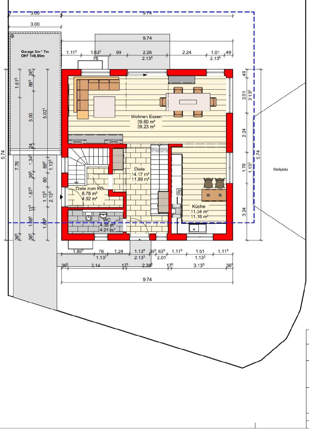

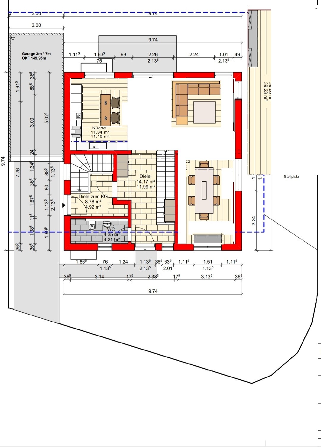

Im EG würde ich nun viel lieber die Küche dort haben, wo jetzt das Wohnzimmer ist samt Kücheninsel. Problem dabei ist, dass das Wohnzimmer dann dorthin müsste, wo jetzt die Küche ist und das wäre mit 3,13 m viel zu schmal.
Im OG könnte man nach dem Treppenaufgang einen kleinen Abstellraum errichten, um dort Waschmaschine und Trockner unterzubringen.

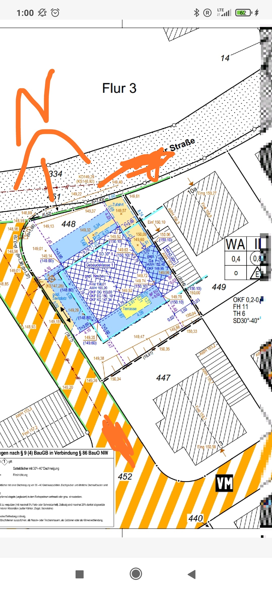

Größe des Grundstücks: 386qm
Hang: nein
Grundflächenzahl" siehe Anlage
Geschossflächenzahl, siehe Anlage
Baufenster, Baulinie und -grenze: siehe Anhang
Randbebauung
Anzahl Stellplatz 3
Geschossigkeit: 2
Dachform: Satteldach
Stilrichtung: modern
Ausrichtung. Eingang ist im Norden
Maximale Höhen/Begrenzungen
weitere Vorgaben: siehe Anlage

Ein Tausch der Räume Wohnzimmer und Küche würde den Vorteil bringen, dass man sich abends auf der Couch unterhalten kann, ohne daß es oben zu laut wird (wegen des Luftraums)
Von wem stammt die Planung: die Planung stammt von unserem Architekten, aber der Plan ist nicht rund.
Was gefällt besonders? Warum? Tja, nicht viel
Was gefällt nicht? Warum?, Wohn- und Essbereich und Küche sind insgesamt zu schmal.
Preisschätzung lt Architekt/Planer: 450.000
Persönliches Preislimit fürs Haus, inkl Ausstattung: 510.000
favorisierte Heiztechnik: Luft-Wasser-Wärme Pumpe
-könnt Ihr verzichten: bodentiefe Fenster im OG
-könnt Ihr nicht verzichten: gerade Treppe und den Luftraum möchte ich auch ungerne abgeben
dies ist der dritte Entwurf unseres Planers, der uns auch gut gefallen hat. Nun sind wir uns unsicher.
Anzahl an Zimmern und Luftraum und gerade Treppe würde berücksichtigt.
Der Platz im Wohn/Essbereich ist zu klein, bzw. ist der Raum zu schmal.
1. Wäre der Tausch des Wohnzimmers und der Küche sinnvoll? Es müsste dann aber das zukünftige Wohnzimmer breiter gemacht werden, denn mit 3,13 m kommt man nicht weit
2. Könnte man im Obergeschoss noch einen Abstellraum planen? Eventuell nach dem Treppenaufgang.
3. Was gefällt euch oder missfällt euch?
Bin sehr dankbar über Anregungen und Tipps.
Dann ist und bleibt das so, außer Ihr wollt diesen Weg einschließlich der Dauer nochmals gehen. Wesentliche Änderungen werden einen neuen Antrag erfordern, da helfen gleichbleibende Außenmaße nichts. Zwei Dinge habe ich noch nicht verstanden: und zwar die Dachkonstruktion und die Vorziehung des Gebäudes ca. 1m vor die Baugrenze Richtung Straße.
Ihr habt Euch zwei gigantische Eigentore geschossen, nämlich den Luftraum und die Quadratform der Hausgrundfläche, zusätzlich zur ohnehin schon hohen Packdichte an Wünschen / Anforderungen für die Hausgröße. Gehe ich recht in der Annahme, daß der Entwurf aus einer Katalog-Stadtvilla entwickelt wurde ?
Ich empfinde das Haus angesichts seiner grenzwertig kleinen "Größe" als überraschend / bemerkenswert gelungenen Kompromiß, würde eigentlich nur den Luftraum streichen und hätte mir die Befreiung von der Baugrenze geschenkt - ist diese gar wesentlich an der langen Bearbeitungszeit schuld ?
Mir scheint, an Eurem pfiffigen Zeichenknecht ist fast ein Architekt verloren gegangen, der Euch offenbar nur den Luftraum leider nicht auszureden geschafft hat.

Da komme ich wieder mit meiner „alten Leier“ um die Ecke. zu viel Flur/Verkehrsfläche, Wohnen (unter 4 m) zu schmal etc. pp.
Wo, wenn nicht in den Luftraum????
Und was ist mit dem Geschirrgeklirre, wenn abends die Maschine ausgeräumt wird oder Gäste bewirtet werden?
So ist es. Gut, dass ihr das selbst festgestellt habt.
Ich würde auf einen Wechsel verzichten: 3.10 reicht für eine Küchen-Zeile plus eine Insel oder einen Zweizeiler. So wie ich sehe, ist das Sahnestück des Grundstückes dort, wo jetzt die Küche ist: dort würde ich dann auch (West und NW) mal die Fenster vergrößern und die Ess- und Abend-Terrasse anlegen.
Ich könnte mir vorstellen, planunten beim Treppenansatz einen Küchendurchgang zumachen. Dann zwei Zeilen. Im Norden u d Westen Bodenfenster. Dann muss man nicht ständig durch die Ruhezone.
Grundsätzlich würde ich im OG die Fenster im Frage stellen, warum dort quasi wie ein RH geplant wurde und im für die Schlafebene wichtigen Osten und Westen keine geplant wurden.
EinTipp für den Eingang: Tür zur Wohnung in Flucht der Haustür, ergibt doppelt großen Garderobenplatz!!!
Ansonsten und dann wird er auch funktionieren, derEntwurf.
