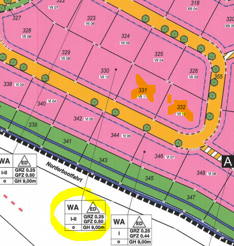

ich kann ein Grundstück von einer Stadt in Schleswig-Holstein erwerben. Dort möchte ich gerne 4 Wohneinheiten zur festen Vermietung errichten lassen. Nun bekomme ich immer unterschiedliche Aussagen (seitens der Baubehörde),was dort gebaut werden kann. Natürlich kann ich eine Bauvoranfrage stellen, diese Kostet aber nun mal Geld. In den symbolischen Festsetzung ist das Kürzel "ED" abgebildet. ED §9 Abs 1 Nr 2 Baugesetzbuch und §§ 22 u. 23 Baunutzungsverordnung. In den textlichen Festsetzung sind die Wohneinheiten auch nicht begrenz wie in manch anderen B-Plänen. Die hiesige Stadt sagt, es sind nur 2 Wohneinheiten ProHaus vorgesehen. Hier verstehe ich nicht warum, eine weitere Aussage der Stadt wird es nicht geben.
Nach meiner Meinung:
Die Festsetzungen des B-Planes weisen bei Einzelhäusern keine Begrenzung von Wohneinheiten auf. Ein Haus mit mehreren Wohneinheiten ist rechtlich betrachtet ein Einzelhaus. Die Definition Einzelhaus und Doppelhaus bezieht sich lediglich auf die Art des Baukörpers und ob dieser auf einem oder zwei Grundstücken steht. Eine etwaig gewollte mengenmäßige Begrenzung von Wohneinheiten wurde im Bebauungsplan nicht festgesetzt - daher bin ich der Meinung, dass man dort 4 Wohneinheiten bauen darf.
Hat jemand Erfahrung damit ?

Im Ernst: Bebauungspläne haben einen Zeichnungsteil und einen Textteil, und was beide nicht ausschließen, darüber hat die Gemeinde ihren Willen eben nicht gültig bekundet. Die Zahl der maximalen Wohneinheiten kann sich auch faktisch aus den Ausnutzungsziffern ergeben. Aber sie ist nicht durch einen grummeligen Bauamtsmitarbeiter reduzierbar.

danke für Eure Antworten. Ich habe den gültigen Bebauungsplan versucht sinnvoll in Fotos zu teilen, dort sollte alles ersichtlich sein. Die Grundstücke sind beide etwa 700qm groß mit einer recht guten Bebaubarkeit. 4-5 Wohnungen im Bereich von ca 55qm sollten realisierbar sein. Wobei die DG-Wohnung eventuell viel kleiner ausfallen wird. 700qm bei einer Grundflächenzahl von 0,5 sind fast 350qm abzüglich etwaigen Außenanlagen und Beachtung von versiegleten Flächen Grundflächenzahl 1 und 2 müsste man vllt auf 250 qm Wohnfläche kommen, sollte man mit Außentreppen arbeiten.
Wieso meinst du Fehlinvesition?
Mögt Ihr mal rüberschauen, ob Ihr glaubt ob auf den beiden gekennzeichneten Grundstücken 4-5 Wohnungen "planungsrechtlich" erlaubt sein würden.
