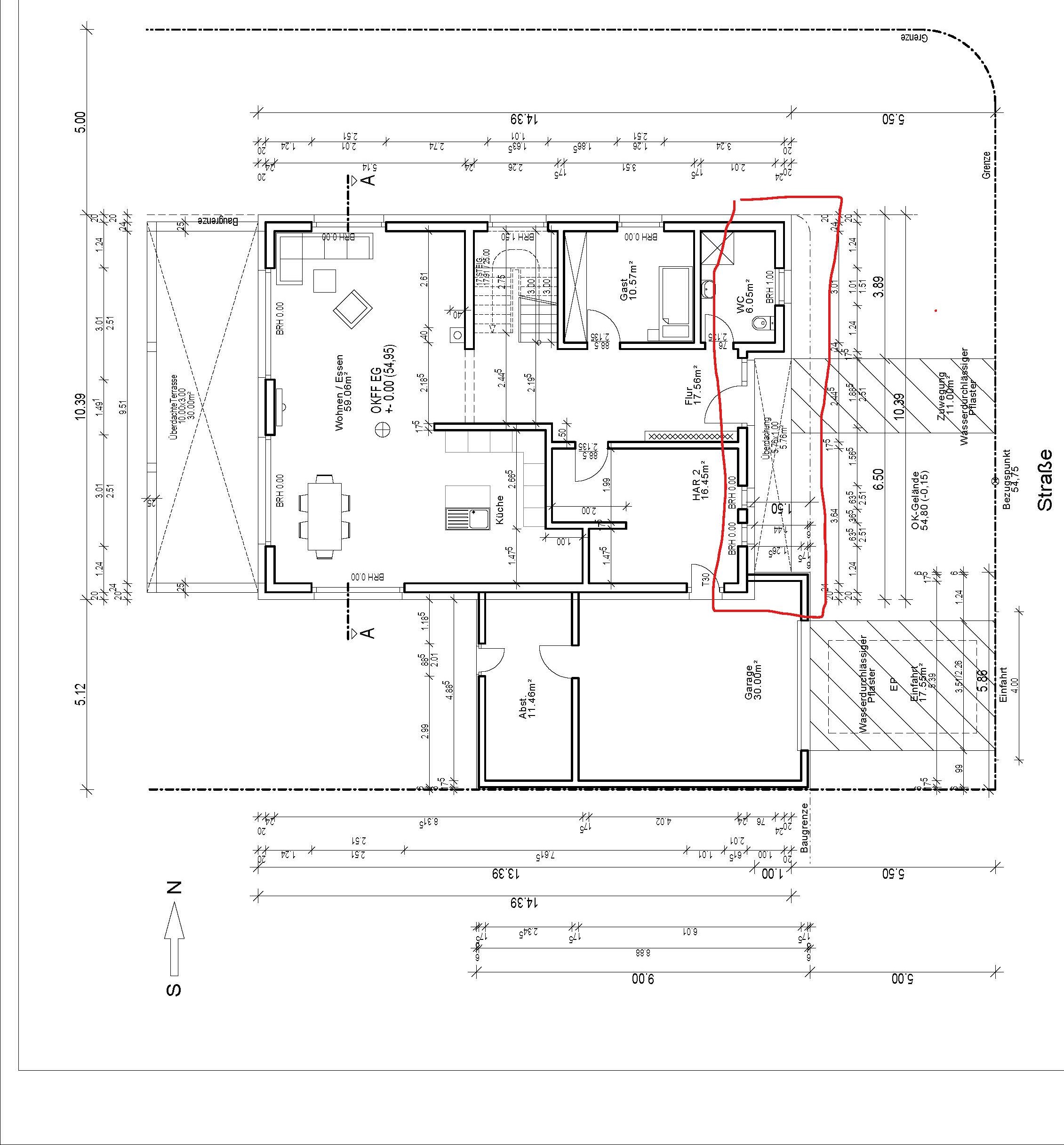

ich bin auf der suche nach ein paar konstruktive Lösungen für meine Überdachung im Eingangsbereich.
Und zwar haben wir rechts einen kleinen Erker der ca. 1,20m hervorsteht, dann der Eingangsbereich, und dann die Garage die auch ungefähr auf der höhe des Erkers ist.
Die Lücke zwischen Erker und Garage (ca. 6 Meter) soll überdacht werden, wie auf dem Beispielfoto
nun bin ich auf der suche nach Lösungsvorschlägen wie man diese Überdachung von Erker zur Garage bewerkstelligen kann.
danke im voraus für eure Hilfe

Grundriss EG (roter gekennzeichnet, wo die Überdachung sein soll)

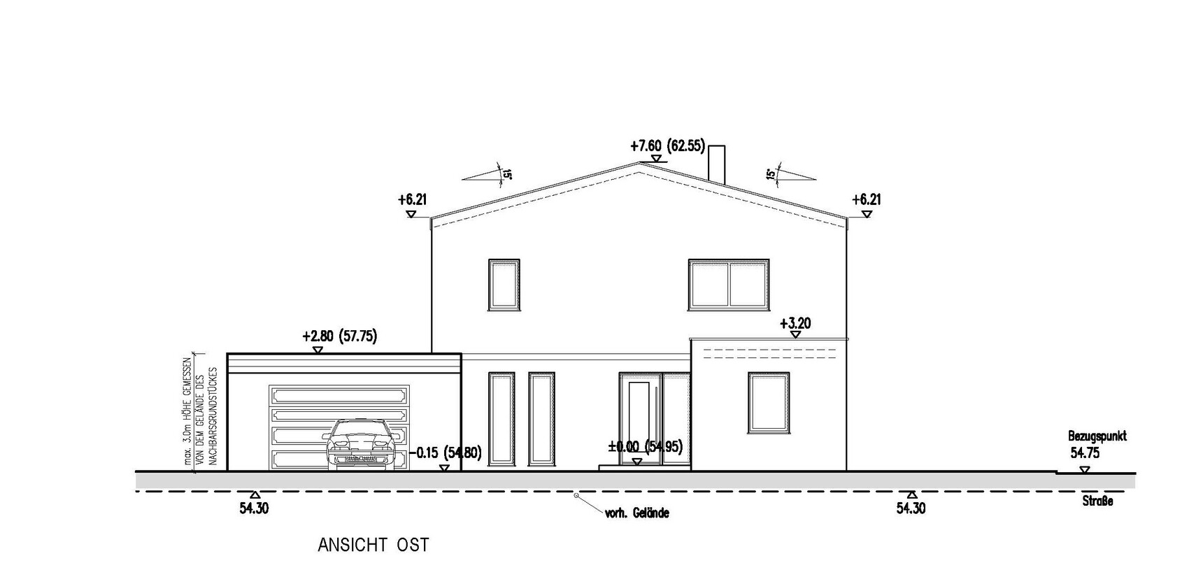

Vorderansicht

Da ist kein Dach notwendig. Du wirst zu 90 % ueber die Garage ins Haus gehen.
Ansonste was sagt denn Dein Planer zur Ueberdachung vom Eingang?

Naja, es ist eher der Optik wegen.
Sieht mit einer durchgezogenen Überdachung schöner aus.
Ich hatte gedacht von Garage bis Erker Stahlprofil bzw. Holzbalken. diese dann verkleiden, verputzen oben natürlich wegen Regen Ablauf ein Gefälle zum Erker und zur Garage.
Der planer hat dazu nichts gesagt. Ist auch nicht konstruktiv gewesen in der Hinsicht.
Weshalb
ich ihn auch nicht weiterempfehlen würde.

Wie weit ist denn die Planung fortgeschritten? Deine Wuensche umzusetzen, ist doch des Planers Aufgabe.
Mit der vorstehenden Garage und dem hoeheren Erker wird das schwierig.

Steht die Garage schon bzw. ist die Bodenplatte für die Gararge schon gegossen ? Wenn nein, dann schiebe doch die Garage weiter nach hinten, dass diese bündig mit dem Haus ist und Du kannst die Überdachung wie auf dem Foto realisieren.

Planung und Statik sind durch.
Der Architekt ist eher destruktiv in der Überdachung. Ich denke das ich das mit einem Dachdecker sonst absprechen würde.
wenn die Garage eine höhe von 3m und der Erker 3,20m und man die höhe fließend angleicht. sieht das von der Vorderansicht her dann eher nicht so gut aus ?
