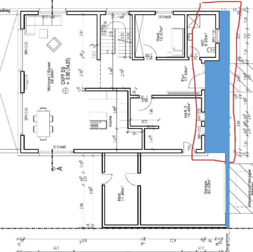

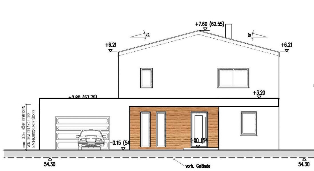

Wenn dann so. Die vordere Wand der Garage erhoehen.
Grundriss eines Hauses mit Wohnzimmer, Küche, Flur; blauer Balken rechts, roter Rand markiert.
Modernes zweigeschossiges Haus mit Holzverkleidung im Vorderhaus und Garage links.

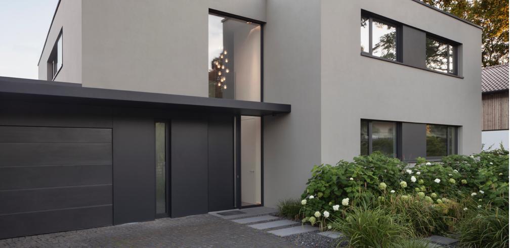

Alternativ Garage und Vordach in einer anderen Farbe

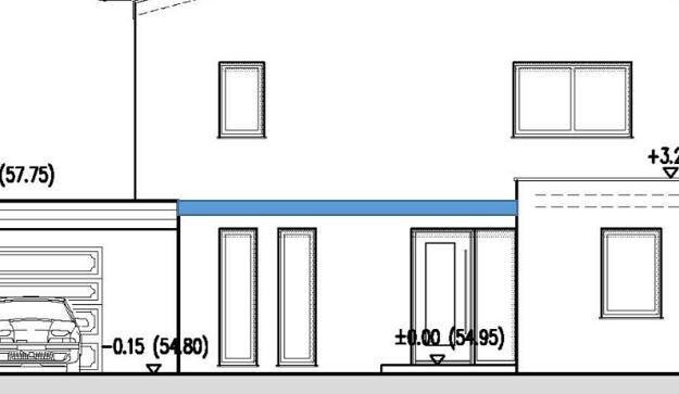

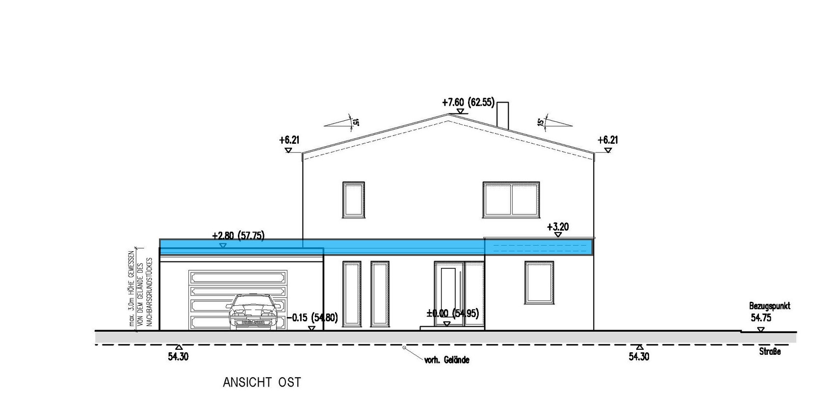

Die Hoehe der Garage bleibt doch 3 m. Nur die Wand vorn wird etwas hoeher. Falls Du da Bedenken hast frag das Bauamt ob das geht.

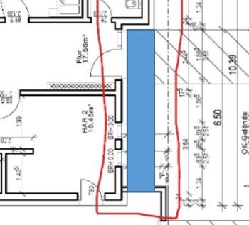

Wenn ich den Entwurf sehe, dann ist doch mein erster Vorschlag gar nicht so schlecht. Diesen auf die 1,5 m verbreitern und dann ist es perfekt.
Besser wuerde es sein, wenn die Garage etwas weiter hinten platziert ist und dann ein durchgehendes Dach auch vor der Garage geplant wird.
