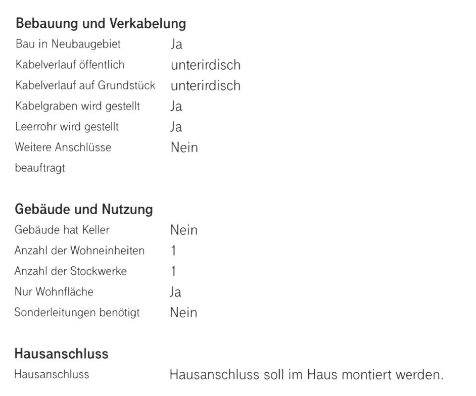

unser Bauträger hat den Auftrag für den Hausanschluss bei der Telekom gestellt (kein Glasfaser).
Katasterauszüge, Ort und Stelle des Mehrspartenanschlusses wurden mitgeteilt.
Ich würde gerne wissen, was die Telekom da genau macht. Installiert der Techniker dabei immer den HÜP (Hausübergabepunkt), oder wird nur die Leitung in das Haus gelegt?
Das geht aus dem Auftrag hervor:
Danke und viele Grüße
Markus
unser Bauträger hat den Auftrag für den Hausanschluss bei der Telekom gestellt (kein Glasfaser). [...]
Wenn Du noch Kupferkabel bekommst, und - Deinem Bild zufolge - über den Hausanschluss mit Hauseinführung der Anschluss gesetzt werden soll, wird das ein ApL sein. HÜP macht die Telekom nicht mehr, das ist Breitband und wurde schon verkauft, als die Telekom noch Post hieß. HÜP gab es, als das Breitbandkabel noch Kupfer war (und sogar noch keinen Rückkanal hatte). HÜP war noch vor Bötsch, da dürfte Gscheidle noch im Amt gewesen sein. Erstaunlich, was das nichts vergessende Internet dem Laien so alles an historischen Fachabkürzungen anbietet :)
Super, danke für die Hintergrundinfos! HÜP wird im Internet an mehreren Stellen fälschlicherweise als Synonym für APL verwendet.
K1300S
K1300S
Bei der Glasfaser wird tatsächlich wieder ganz regulär von HÜP gesprochen. Dahinter kommt dann noch der NT.
