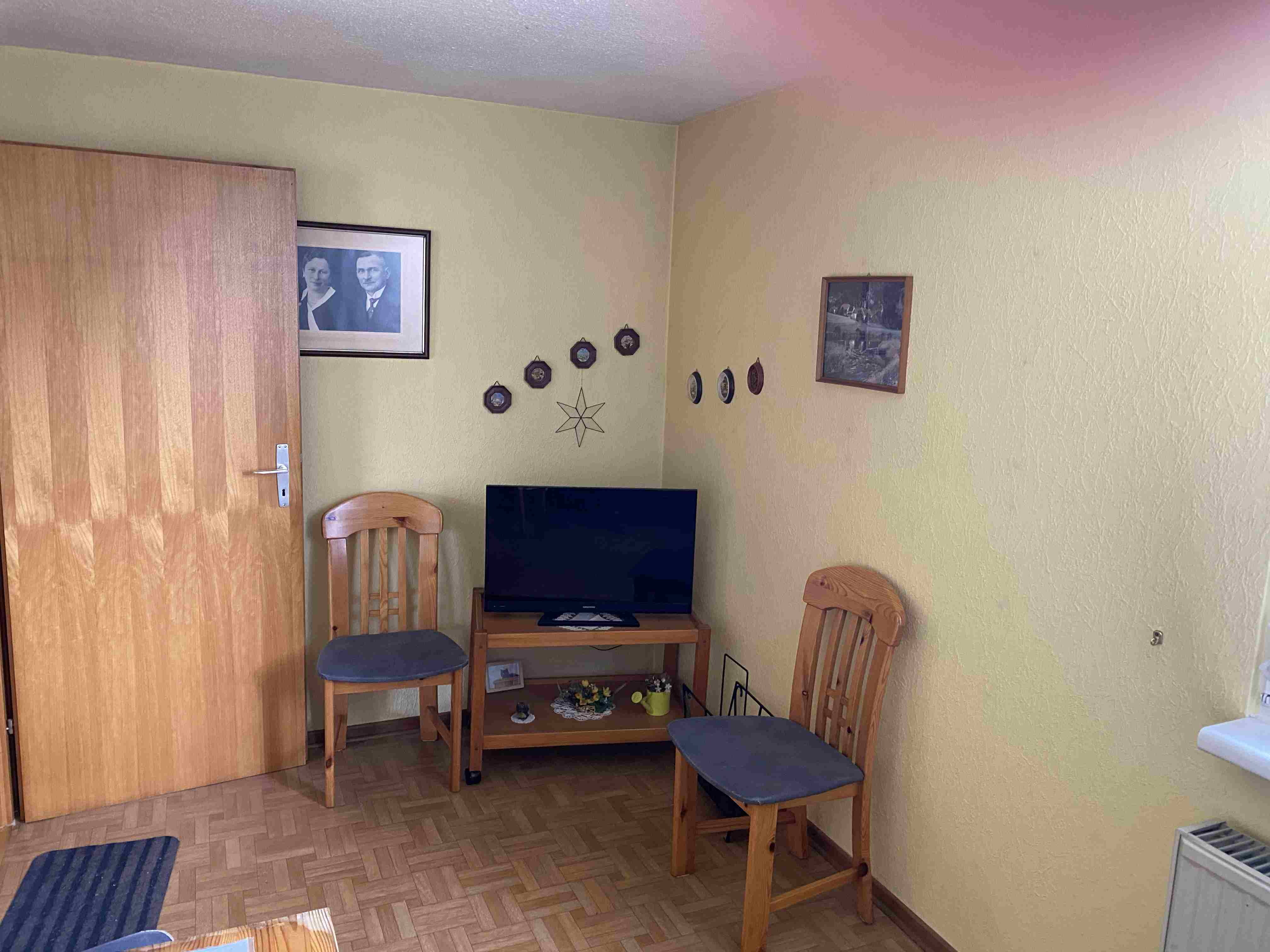

wir möchten das Fachwerkhaus meiner Schwieger-Oma kaufen, da dieses nun leer steht.
Technisch ist das Haus auf Stand 1944, es muss also mehr oder weniger alles neu.
Folgendes Problem bzw. Frage:
im EG gibt es in mehreren Räumen Betondecke unterkellert. Darauf liegen Balken manchmal mit Glas- oder Steinwolle isoliert und darauf Spanplatte und PVC. Gesamthöhe vielleicht 15cm.
Dann gibt es unten noch einen weiteren Raum. Betonboden, nicht unterkellert. Darauf liegt PVC-Boden.
Da die Deckenhöhe nicht ausreichend ist (Türdurchgangshöhe 1,99m, Deckenhöhe vielleicht 2,2m) wird das mit der Dämmung schwierig.
Deshalb die Frage: Wie tragisch ist es, wenn ein einzelner Raum im Haus nach unten ungedämmt ist?

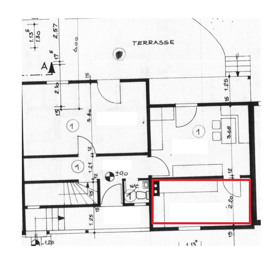

Anbei der Grundriss vom EG (geht um den rot umrahmten Raum) und ein Foto vom Raum.
Vielleicht hat jemand eine Idee ohne dass die Bodenplatte neu muss?

Ich würde schauen, ob es sich überhaupt um eine Bodenplatte handelt oder nur um einen Estrich auf Erdboden. Bei Fachwerkhäusern wurde in der Regel keine Bodenplatte gegossen. Sollte es sich nur um eine gegossene Fußbodenfläche handeln, raus damit. Je nachdem, wie die Fundamente liegen, kann man den neuen Boden auch tiefer legen, um Raumhöhe zu gewinnen.

Danke dir! Ich bin ja auch am überlegen ob es nicht sinnvoll währe den Müll rauszureißen. Keine Ahnung, ob das Haus dann zusammenfällt.
Mein Schwiegervater hat gerade nochmal angerufen, er hatte noch folgendes vergessen:
Es könnte sein, dass dort unter dem Raum noch ein zugeschütteter Keller ist. Weiß aber keiner genau. Es ist in jedem Fall aber "Stampfbeton" als Boden sagt er.

Stampfbeton für einen Fußboden??? Ich denke, er meint einfach einen unbewehrten Boden. Wenn es ein echtes Fachwerkhaus ist, dann hat die Bodenplatte keine statische Funktion.
Scout
Es gibt Vakuumisolationspaneele ab 10 mm Stärke, die bereits 50 mm herkömmlicher Isolation entsprechen. Diese müssen aber passgenau sein da sie nicht geschnitten werden können.
Also den alten Belag raus, schauen, ob du tiefer kommst (bei Estrich), ggf. Ausgleichsmasse zum Glätten, Vakuumisolationspaneele und dann einen dünnen Belag (etwa Linoleum) oben drauf.
